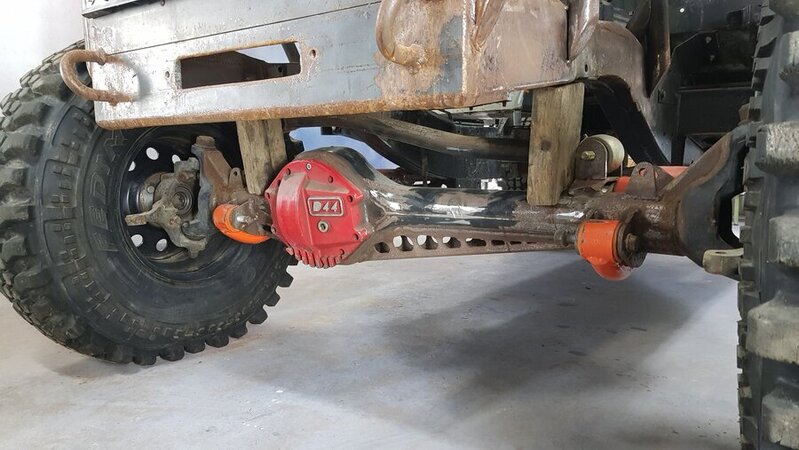

la basse un defender td5
Pont discovery td5 renforcé avec coquille démontable D44
Tirant avant rallongé sur rotule avant north offroad
Long arms arrière gigglepin modifié avec rotule des 2 côtés
Arceau raptor4x4
Modifications a venir :
coilover en 14
moteur 300 tdi
Roue en 37 maxxis
Montage boitier de direction
Radiateur arrière .......

Le principe des manchons sur la cage au niveau du pare-brise, c'est autorisé en compétition ?
C'est bien pour démonter, certes ...
Belle base de départ, surement une transmission performante
Mais je savais pas que les discovery avait des ponts avants sans sphères :question::eeek:
Les machoires de l'avant me font pensez à un pont d'origine US style Dana..... comme chez Jeep ou Dodge ect
Tu peux confirmer ?
Tu peux confirmer ?
Je le savais mais je ne connais pas la provenance.
