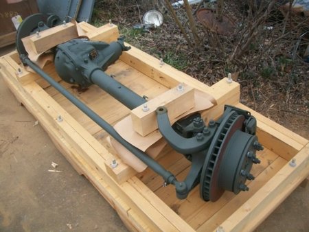

Quelqu'un peut il me dire quelle est la difference entre le 44 et le 44HD
Mon Grand Cherokee de TT est monté avec un DANA 44 à l'avant et un DANA 60 à l’arrière provenance en theorie d'un Dodge W200
Le problème est que sur les W200 il y a les versions Standard en 44 avant et les version Army en 44 HD.
J'ai demonté les 1/2 arbres du 44 et les demi arbres sont en 30 cannelures à l'interieur (nez de pont) et 35 à l'exterieur (roue)
Sur le pont il est juste indiqué 44 8F
Comme autre indice éventuellement il est en 8 boulons
Comment faire pour savoir si c'est un 44 ou 44HD ? ou est situé la différence entre les 2 ?
Help Please :mrgreen::mrgreen:
Il ressemble à çà :
Merci Enzo
Donc tous le reste est identique ?
Les joints, les roulements, le diff etc... pas de difference de taille ?
C'est juste HD parce que c'est 8 boulons ?
Y’a plusieurs Dana 44 LD et plusieurs HD.
Donc non c’est pas les mêmes pièces.
L’appellation HD vient du fait que ce soit un modèle prévu pour une charge plus élevée donc les outers sont plus gros.
