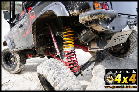

et on en a même parlé ici : http://www.pirate4x4.fr/forum/viewtopic.php?t=9612&start=0&postdays=0&postorder=asc&highlight=
edit : le xspring ça va deja pas mal, et allez voir stephane de ma part, surtout si vous avez un patrol, il cherche un cobaye en ce moment, pour un kit suspate de ouf :twisted:
    71.3 KB · Affichages: 0
je connais bien ce montage car je pense l'avoir découvert il y a longtemps en suivant certains forum Italiens :mrgreen:
c'est pas du tout l'idée de base, on est en train de dévier.
Par contre on voit les nombreuses contraintes du montage
flambage de l'ensemble des ressorts, écrasement des spires entre elles (les jaunes) complexité du montage et surement de la mise au point....
je ne critique que d'après mes observations personnelles et mes attentes.
Charles a réussit un débattement équivalent avec beaucoup plus de simplicité et dans un coût bien plus modéré sur son comando :wink:
bref je veux un guidage en ligne des ressorts
je veux un travail quasi identique sur presque toute la course
et surtout je ne veux pas une boite a musique qui fait clang clang a chaque débattement :mrgreen:
