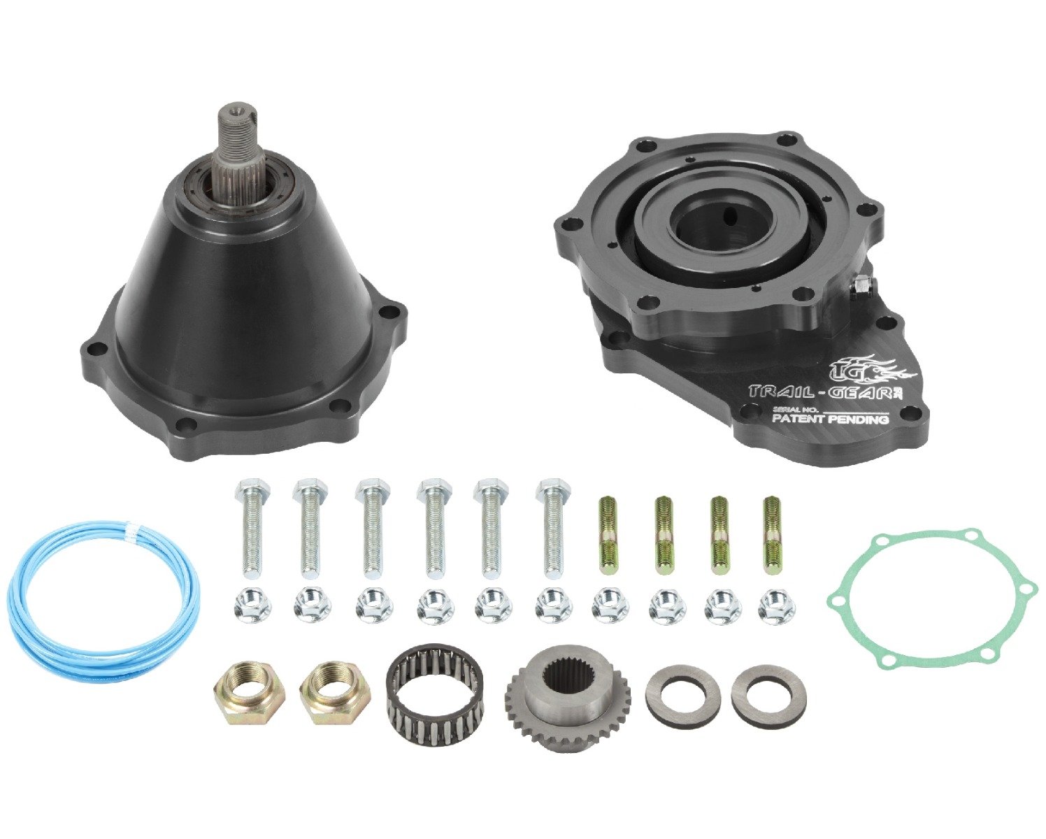

Faire un système de ce genre:
Discussion sur P4x4.com
Tu peu débloquer la transmission quand tu veux.
Plus evolué:
Ouah merci ,rapide en plus .
C'est simple juste un crabot ,fallait y penser :Super14:
Elle est sympa cette piéce. Je connaissais pas.

Le plus simple pour decraboter l'arrière est celui proposer ICI à mon avis. Vu le peu de place qu'il y a dans la BT
c'est coooool .... il n'y a qu'un détail qui fache ...
Prices start at AUD$1550.00 delivered to your door within Australia.
dernières solutions.... faire comme ont a vu sur le proto à Savièse ou avec une le système de 4x4 - 4x2 d'une BT de Suzuki. La deuxième et plus facile à réalisé en utilisant l'axe, les deux pigons et la fourchette de la BT. Il ne reste qu'un boitier pour mettre tout ça à l'intérieur.
