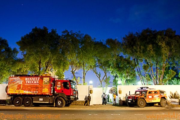

Nous avons juste le temps de prendre une douche car les véhicules partent en parade dans Djibouti, avant une réception à la résidence de l'ambassadeur de France (Si tu as pensé Ferrero rocher, tu sors) Ambiance grandeur de la France, cocktail et discours...
Puis retour a l'hôtel pour le briefing de l'étape du lendemain.

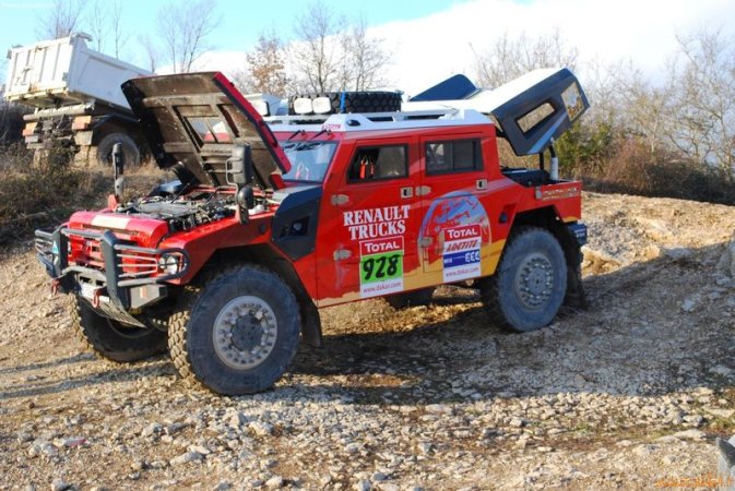

Les Sherpa dans leur version raid, n'ont plus grand chose de commun avec les véhicules militaires d'origine tant sur le plan technique, que sur celui de l'esthétique. L'intérieur est équipé d'un arceau multipoints type FIA, de sièges baquets OMP, de harnais 4 points. Ils possèdent les vitres électriques et la clim.

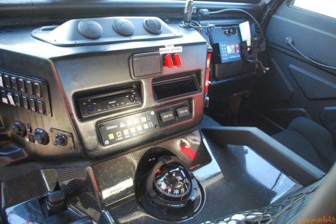

Au centre, la cabine est divisée en deux par l'énorme tunnel de transmission qui abrite la boite auto Allison. La carrosserie est apparemment constituée d'un mélange de pièces de structure d'origine, et de pièces rapportées en fibre. Il y a pas mal de Carbone, et de pièces moulées sur mesure.
Bref on est plus dans l'univers de véhicules de course type rallye raid, que dans la cabine d'un semi. Si je parle de semi, ce n'est pas par hasard, n'espérez pas (même avec beaucoup d'économies) prendre le volant du Sherpa pour allez faire vos courses, car il faut bel et bien le permis poids lourd pour conduire ce véhicule de cinq tonnes à vide et de neuf tonnes en charge max. C'est important de bien réaliser cela car si on le compare avec un de nos véhicules, on est nécessairement sur de fausses bases. Le Sherpa est plus gros, plus lourd, plus haut que n'importe quel VL 4X4 du marché, et même le Hummer H1 aurait l'air d'une Fiat 500 à coté.
Du coté du poste de pilotage, c'est un hybride entre la position de conduite "camion" avec son volant quasiment à plat, ses commandes de poids lourd comme le frein moteur à l'échappement, la batterie d'interrupteurs sur le panneau de commande, et son frein de parc pneumatique, alors que la commande boite auto, les boutons de blocage des trois différentiels, et les quatre places assises, nous rappellent un terrain plus familier : celui de nos 4X4.
Coté technique technique, le véhicule est propulsé par un moteur Renault 5 cylindres de 4,7 litres turbo diésel de 225 CV et de 800N/M de couple, assemblé à une boite auto à gestion électronique Allison, d'une boite de transfert Axletech avec une gamme courte et de ponts hérités du Midlum 4X4 et d'un système de gestion électronique du gonflage centralisé des pneus. Les jantes sont en 22,5, et les pneus doivent faire entre 44" et 46" de diamètre et 12" ou 14" de large.
Les suspensions sont montées avec un 4 Link non croisé et barre Panhard dont les tirants inférieurs sont des bras en tôle d'acier de 20mm d'épaisseur et les tirants supérieurs sont en tube de 50mm de diamètre montés sur des Silentbloc/rotules. Les amortisseurs sont des Donerre en Coil-over aux dimensions généreuses.
Je n'ai pas fait de photos, car tout le dessous du véhicule est protégé par une tôle de blindage qui vient jusqu'aux ponts, et on ne voit quasiment rien.
La direction est confiée à un boîtier traditionnel lui aussi sans doute hérité du Midlum, qui est positionné à l'avant entre les deux rails du châssis et qui forme par un jeu assez complexe de renvois, un cross-over steering parallèle à la barre Panhard. Voila vous en savez autant que moi d'un point de vue technique.

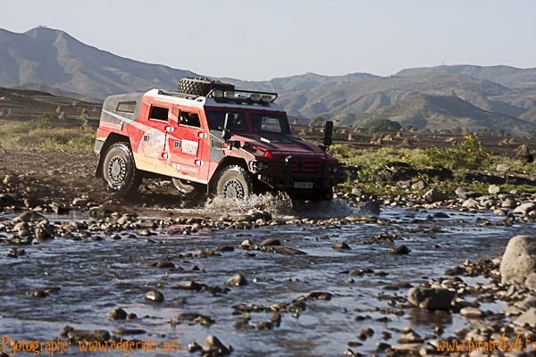

Alors, comment le véhicule se comporte t'il????? Encore une fois, il faut oublier les comparaisons avec un 4X4 traditionnel, car bien évidement, le poids, le volume, et l'inertie des pièces le rapproche plus d'un engin de chantier que d'un proto de rockcrawling. Mais je dois avouer que pour un véhicule de ce poids, les reprises sont loin d'être ridicules, et que si il n'y avait pas de bridage à 110 km/h, on sent que l'on pourrait sans problème le pousser au delà du raisonnable. Le freinage des quatre énormes disques est très progressif et efficace, et le frein a l'échappement aide à les soulager pour ralentir le véhicule dans les grande descentes.
La tenue de route m'a paru plus que saine si on garde à l'esprit qu'il s'agit d'un poids lourd et non d'un 4X4. Cependant quelques kilomètres après avoir embarqué avec mon pilote dans le Sherpa, un coup de volant un peu optimiste, nous a rappelé que cinq tonnes sur des pneus tout terrain avec une telle hauteur de flanc, se manient avec un certain respect.

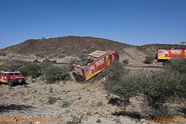

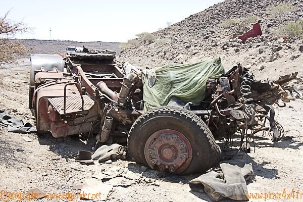

C'est une considération qu'un des pilotes de Kerax va oublier 5 minutes plus tard : Alors que nous roulons à bonne allure, la radio annonce "K2 ACCIDENT!!!K2 ACCIDENT!!! le véhicule a fait une sortie de route, il est couché sur le coté!!!!!....A tous les véhicules, halte!!!! halte !!! "
Le ton à la radio est vraiment paniqué et ça a l'air grave...
Notre Sherpa s'immobilise sur le bas coté, et nous essayons de refaire mentalement le trajet des 5 derniers kilomètre que nous venons d'effectuer, pour essayer de comprendre où le Kerax a bien pu sortir de la route.. Vu le ton de la radio, nous sommes assez inquiets... après 5 bonnes minutes de silence radio, notre superviseur demande à tous les véhicules de faire demi-tour et de rejoindre le lieu de l'accident. Nous arrivons sur zone pour découvrir le K2 couché dans un fossé.
Le choc a l'air d'avoir été assez violent... Heureusement, grâce à l'arceau et au harnais, les passagers et le conducteur sont secoués, mais indemnes. Je descend du Sherpa pour aller voir de plus près les dégâts... Sous le choc, le pont avant a reculé de 20 bons centimètres et la barre de direction a cédé. La cabine est endommagée malgré l'arceau extérieur et le pare-brise est cassé. Le plus délicat : le camion est couché sur le coté dans le fossé et le remettre sur ses roues ne sera pas une mince affaire. Une fois que tout le monde a fini de donner son avis, les mécanos et un des chauffeurs expérimentés du convois qui a plusieurs Dakar à son actif et qui est habitué à ce genre de situations, invite tout le monde a aller boire un café plus loin et ils se mettent au travail. Les pièces sont rapidement changées, le pont est remis dans l'axe tant bien que mal, à l'aide du treuil d'un des Sherpa, deux autres Sherpa contournent le K2 en vrai offroad pour se positionner de manière à pouvoir le redresser, les sangles sont posées, on place un Sherpa et un Kerax sanglés l'un à l'autre de l'autre coté pour le retenir, et les treuils commencent à travailler.
Le seul détail, un Kerax pèse 26T et la position où il est couché en dévers n'est pas des plus aisée, le Kerax glisse dans le dévers mais refuse de se relever. Les treuils sont au maximum, mais les Sherpa n'ont pas pu se positionner au mieux et ils dérapent sous les contraintes du treuil. Je sens la tension qui monte.
Cela fait maintenant trois heures que le véhicule est couché et un responsable de Renault truck vient d'arriver de Djibouti. Apparemment, il connaît lui aussi très bien l'Afrique, et ses méthodes "artisanales, mais qui marchent " après, un bref tour de la question, les points d'attache des câbles de treuil sont modifiés, les deux Sherpa font ronfler les moteurs, les treuils peinent, mais au final, le géant commence à se relever tout doucement. En quelques minutes il est sur ses roues, mais en équilibre dans le dévers. Le Sherpa qui était descendu dans le fossé, face à lui, recule, et le tire au fond du fossé qui est plat. Les mécanos se concertent pour savoir s'ils peuvent tenter de redémarrer le camion ou pas. Le poids-lourd a passé près de 3h couché, et ils redoutent que de l'huile soit remonté dans les cylindres. Dans ce cas, le premier coup de démarreur pourrait être fatal... L'huile n'étant pas compressible, elle bloquerait les pistons, et les bielles casseraient en faisant un beau trou sur le coté du moteur... au final, le responsable prend le volant, et enclenche le démarreur petit coup par petit coup en essayant de déterminer si ça bloque ou pas...
Après quelques essais, il lance le démarreur et le moteur s'ébranle comme si de rien était. Pas la moindre fumée, pas la moindre fuite. Il enclenche la première et entreprend de descendre gentiement le long du fossé pour remettre le camion dans l'axe, puis passe la marche arrière et commence à reculer pour trouver un passage assez large pour mettre le camion perpendiculaire au fossé, face au talus. Les mécanos accrochent une sangle à un des Kerax qui est sur la route pour soulager un peu le
franchissement, mais le responsable Renault truck a un très bon coup de volant, et met les gaz au bon moment pour que le K2 franchisse le talus et retrouve ses "petits copains" sur la route. Il est l'heure de se restaurer.

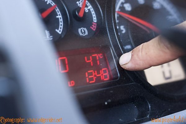

Il fait près de 50° et il n'y a pas un poil d'air. Toute l'équipe se rassemble sur le terre plein situé de l'autre coté du lieu de l'accident, et le repas s'organise. Le pilote du K2 et ces deux passagers sont assez choqués. Ils nous décrivent l'accident, à la sortie d'un virage en léger dévers, le pilote s'est laissé piéger, et le camion, avec les pneu TT et sa charge haut placée a fait une embardée, habitué a conduire des tracteurs routiers, il a compensé un peu trop violemment et le Kerax s'est couché sur la route à 80 km/h. Ils ont glissé sur la route pendant environ 80 mètres pour finir dans le fossé. Nous réalisons qu'ils ont eu énormément de chance qu'aucun camion ne soit arrivé en sens inverse à ce moment la... et que le véhicule se soit couché sur la route et pas dans le fossé... Le gendarme Djiboutien qui nous escorte, nous explique qu'il y a beaucoup d'accidents à cet endroit-là, et nous montre un amas de tôle non loin de nous, sur le terre plein. C'est un accident qui a eu lieu il y a moins d'un mois, bilan deux morts...

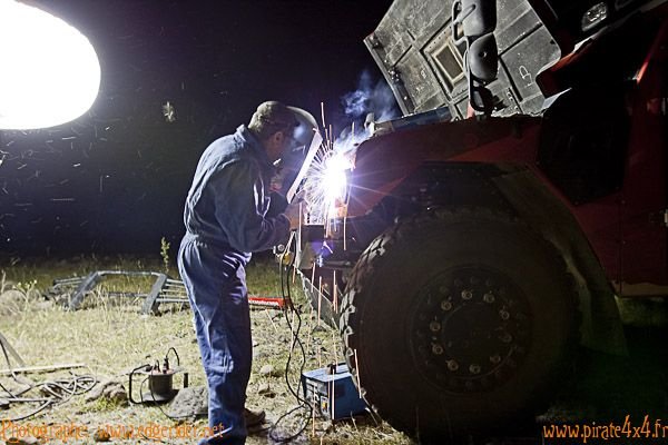

Seulement le Kerax accidenté ne peut pas reprendre la route comme ça donc les mécanos doivent faire une vérification complète du véhicule.
L'organisation décide que le convoi va continuer d'avancer un peu pour aller installer le bivouac au plus près, et que les mécanos et le K2 rejoindront les camps une fois les contrôles effectués. Je décide de rester avec les mécanos pour leur filer un coup de main. Bien m'en a pris, en les aidant de mon mieux, et vu que j'ai un regard de novice en mécanique poids lourd, je me concentre sur l'observation des choses que je peux contrôler au mieux de mes connaissances : les alignements. Au bout d'un moment je remarque une pièces tordue, la désigne au mécano, il me regarde étonné, et me sourit, effectivement la pièce est tordue.

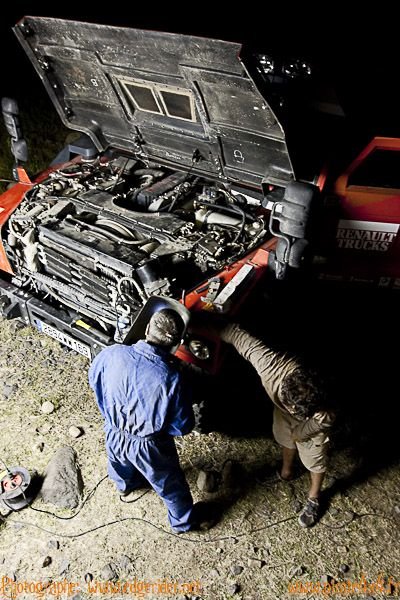

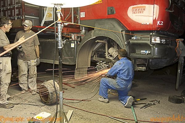

En deux secondes le bilan est fait, c'est le bras de levier du frein avant gauche qui est tordu. Ils soulèvent la roue du sol, elle est quasiment bloquée. En se tordant, l'axe a cassé son logement et la flasque qui maintient le mécanisme de frein est complètement tordue. Il faut tout démonter, le camion ne peut pas repartir comme ça.
Le responsable répartit les taches aux divers mécanos, qui savent tous ce qu'ils ont à faire... les ordinateurs sortent des pochettes, les microfiches sont consultées, et rapidement le bilan et l'inventaire de pièces est fait.

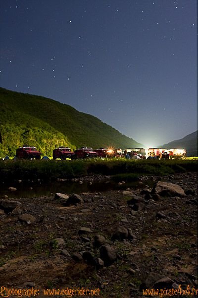

Nous plantons nos tentes dans un champ de sauge sauvage et de menthe poivré. C'est la première fois depuis trois jour que l'air est respirable, et que la température est parfaite. Après un dîner délicieux préparé par notre chef "Mouss", je laisse mes compagnons de raid aller se coucher et je vais traîner du coté des camions assistance où les mécanos sont à l'œuvre. La maintenance n'ayant pas pu être faite car nous avons perdu une journée lors du crash du Kerax, il ont deux fois plus de boulot. Le chant poétique de la lame d'une disqueuse, les chauds éclairs d'un poste à souder m'ont appelé... Tiens finalement on adopte les méthodes pirates !!!
Un support d'évaporateur de circuit de frein a lâché et une réparation s'impose... Bien que ce soit tout a fait dans mes habitudes, le regard noir revient quand je propose de découper un morceau de pelle pour récupérer un bout de tôle afin de fabriquer une pâte de renfort... bon... bon j'ai rien dit.....
Je monte ma tente ou plutôt j'essaie... je ne suis décidément pas fait pour le camping... après une demie heure de combat et un honneur dans les chaussettes, un membre de l'équipe vient à mon secours... on peut pas être bon partout à la fois... je me réconforte à l'aide de quelques bières et un peu de sauvegarde de photos, il est l'heure de se glisser dans son duvet... sauf pour moi... le ciel est magnifique et plein d'étoiles, je sort donc tout mon matériel et mes flashs de studio pour faire des photos de nuit... au bout d'une heure je suis tombé trois fois dans le noir, dont une dans l'eau de la rivière heureusement très peu profonde, des insectes non identifiés ont envahi mes vêtements, je n'arrive pas a retrouver ma tente, mais je suis heureux, car j'ai pu faire l'image que je voulais.
Donc direction le sac de couchage.

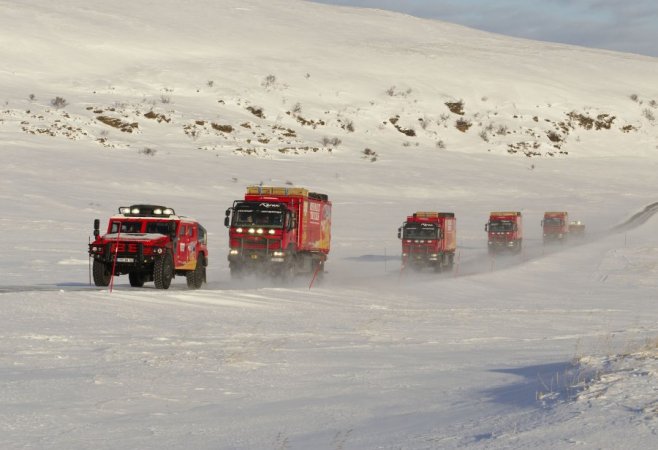

Quatre Kerax, six Sherpa Renault Trucks sont chargés du matériel et d'une équipe dont l'émotion est la première récompense de ces longs mois de préparation. Sur eux repose la confiance de toute l'entreprise Renault Trucks qui a eu les gonades de tenter pareille folie délicieuse.
Voici un extrait de la première page de leur journal de bord :
"Fidèle à sa réputation, le Cap Nord, situé sur l’île de Mageroya accueille ses hôtes de passage par de la neige, un vent glacial et une température de -20°. Une fois là-haut, il n’y a pas d’autre choix que de mettre le cap vers le sud et c’est sans se faire prier que toute l’armada s’y soumet !
Sur la route, les salariés de Renault Trucks ont droit à une infinité de nuances dans le relief et les paysages. L’itinéraire, parfois étroit et très souvent verglacé, passe au pied de massifs montagneux, parfois en empruntant des tunnels creusés dans la roche.
Longeant les hautes falaises, Sherpas et Kerax arrivent à Honningsvag, un port de pêche norvégien, niché dans un fjord étroit. Utilisé comme base retranchée par les Allemands lors de la Seconde Guerre Mondiale, il a ensuite accueilli les bateaux plus pacifiques des pêcheurs du coin, qui sont ainsi protégés des tempêtes. C’est que sur les côtes déchiquetées du nord-est de la Norvège, le vent peut être particulièrement violent.
Un autre problème surgit, un des Sherpa descendu dans le fossé pour treuiller le Kerax y est toujours, et il refuse de démarrer... Le désert Djiboutien ne fait pas de prisonnier, nous sommes en Afrique, et le véhicule est resté plus de quatre heures à tourner sur place, à treuiller ou à tracter dans cette fournaise avec la clim à fond. Il y a une panne électrique... le calculateur s'est mis en sécurité. Le téléphone satellite et l'ordinateur entrent en action, et un des ingénieurs discute les codes d'erreur du calculateur avec son confrère à la maison mère en France... après un bon moment, multimètre à la main, téléphone à l'oreille et ordinateur sur les genoux, le verdict tombe : il y a une masse qui s'est créée au niveau du solénoïde de démarreur. Après une rapide inspection, le fautif est identifié, mais il est placé entre le chassis, les plaques de blindage et le turbo. Il faut démonter la moitié du camion pour accéder au démarreur... En bon pirate, je propose d'attaquer la cloison pare-feu par l'intérieur à la disqueuse histoire d'accéder au démarreur qui est juste derrière et de coller un petit coup de tournevis sur les bornes du solénoïde pour l'actionner en direct... l'ingénieur me fait des gros yeux : non il ne laissera personne approcher un de ses bébés avec une disqueuse, et encore moins un énergumène dans mon genre... je tente une approche plus raisonnable : "et... avec une perceuse et un gros forêt...si je peu passer le tournevis...."? on me fait gentiment comprendre que, non, pas de méthodes "Pirate" sur un véhicule à 1/2 million d'euro... je n'insiste pas... au final on accroche le Sherpa derrière le K2 dont les mécanos ont viré les freins avant et sanglé le pont avant, et hop direction le bivouac... à l'arrivée il est 2h du mat et tout le monde dort... je n'ai pas de tente... donc je dors sur le capot du Sherpa.

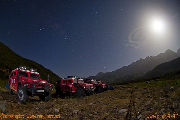

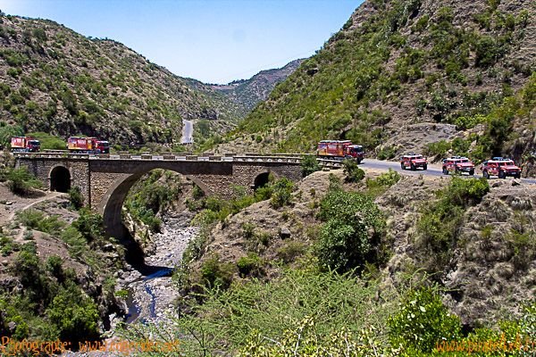

Des pentes vertigineuses que les bahuts grimpent sans soucis, des vallées où à perte de vue un paysage lunaire, et au final, même nos mastodontes semble infiniment petits tellement l'espace s'étend à perte de vue.... Ayant pris beaucoup d'avance avec le Sherpa presse pour faire des images du convoi dans la montagne, nous coupons le moteur et un silence d'une oppressante beauté nous a envahi. Je ne suis pas un grand sentimental dans l'âme, mais je dois avouer que le panorama qui s'offre à nos yeux est surréaliste... Au loin un imperceptible grondement se fait entendre... Le reste du groupe nous a rattrapé... fin du rêve.
J'enchaîne quelques clichés et le Sherpa s'ébroue, signe du départ...
Le pilote veut rester à l'avant le plus possible car sur ces pistes étroites à flanc de précipice, on ne double pas, et rester dans le convoi signifie manger de la poussière pendant les 80 kilomètres qui nous séparent de Lalibela.

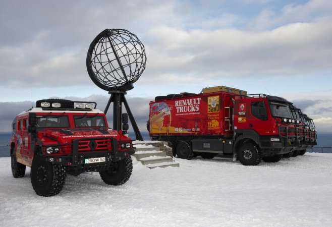

Ce n’est pas tous les jours qu’un GPS affiche la coordonnée 71°10’21’’ de latitude nord !

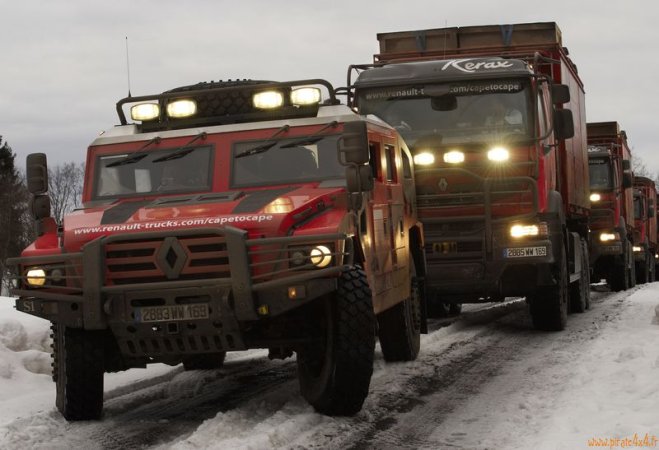

L’ensemble des pilotes de l’équipe Cape to Cape n’était pas peu fier de ces premiers tours de roues et s’engage avec sérénité pour la prochaine étape : la découverte de la Russie."
Gageons que vous aurez plaisir à suivre la belle aventure de cette belle bande de pirates de l'Armada rougeoyante des Renault trucks.

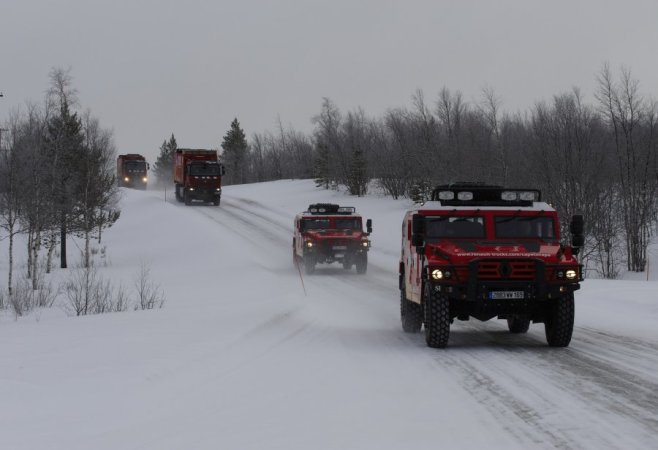

Edit Bebop : Suite du 29 Avril :

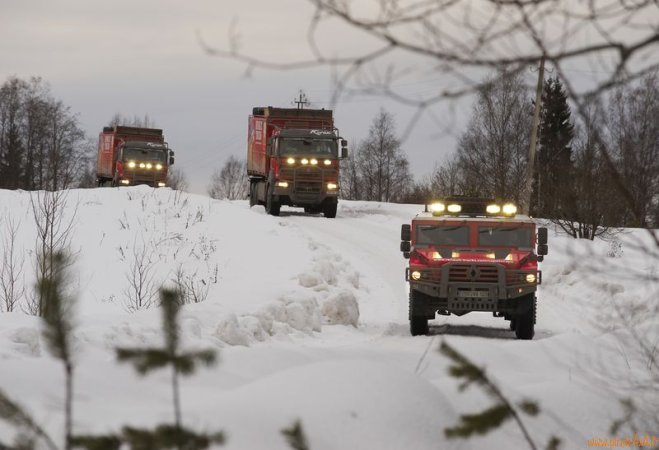

Sur les traces de Michel Strogoff : et hop un traineau dans l'fossé, elle est bonne hein la vodka.
Nous avions laissé nos aventuriers dans les fjords de Norvège qui donnèrent leur nom à un célèbre yaourth, les voici à se geler les gommards chez Vladimir (Russie) dont les douaniers sont pas pressés.

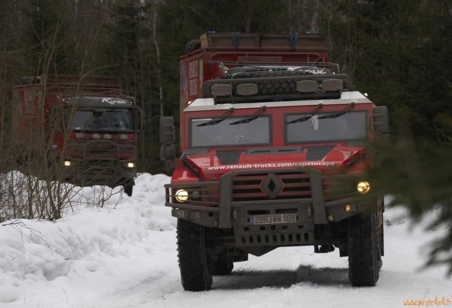

Sur la route entre Neiden (en Norvège) et la frontière russe, un sherpa commet une légère déviation du cap sur un petit verglas (foutent rien la DDE en Norvège) et paf au tas le sherpa, pas de bobo et un kerax sortira le sherpa de ce mauvais pas.
Une petite péripétie, mais nos flibustiers de Renault trucks vont avoir tout le temps de se reposer au poste frontière avec la Russie : seize heures d'attente, comme chez nous à la poste!

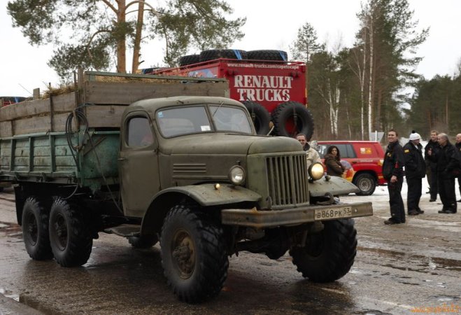

L'escale à Saint Pétersbourg a permis aux hommes de voir un peu de civilisation, et pour les machines l'occasion d'une inspection et d'un nettoyage généralisé, on voyait plus le rouge. Avant tout il fallait se reposer un peu les yeux, pour prendre le temps d'assimiler les paysages traversés lors des étapes précédentes avant de rallier Moscou en traversant un autre bout de paradis.
Prend à gauche qu'on voit où ça mène, oui je sais la DDE est pas passée, tiens un routier, ça roule encore ça
il est beau ce bahut
