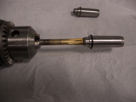

Je refait une culasse de Lada 1600, cette culasse à deux guides de soupapes HS.
Ayant quelques notions de mécanique, je décide de les changer.

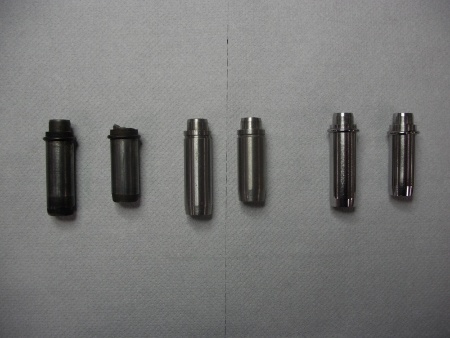

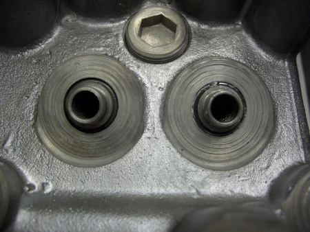

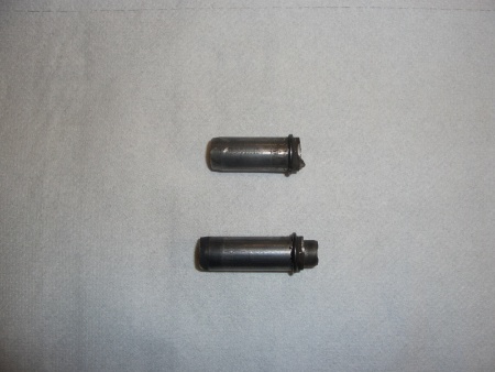

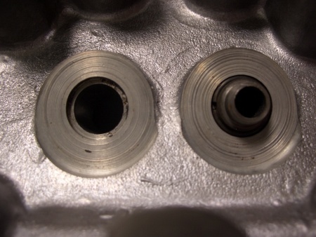

Sur cette photo, les guides sont déposés :
Le guide le plus court (admission)est cassé au niveau du joint de queue de soupape, l'autre ( échappement) est lui aussi cassé au meme endroit.

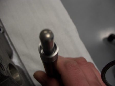

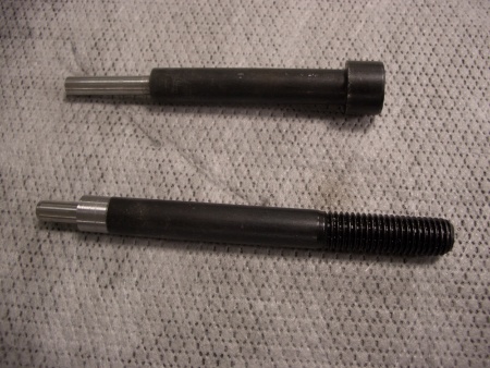

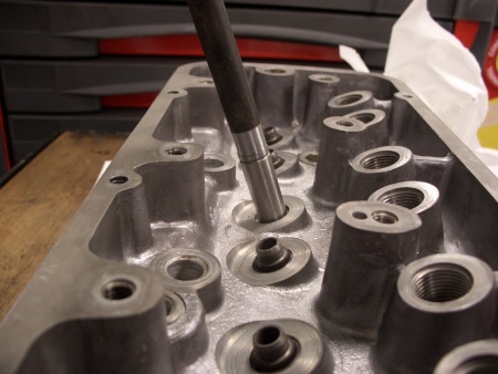

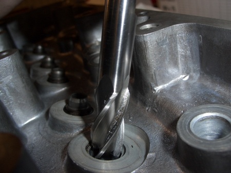

Pour les sortir, j'ai du faire un outil de dépose et un autre pour la repose :
L'outil de repose:
Aie......la photo est flou !!!!

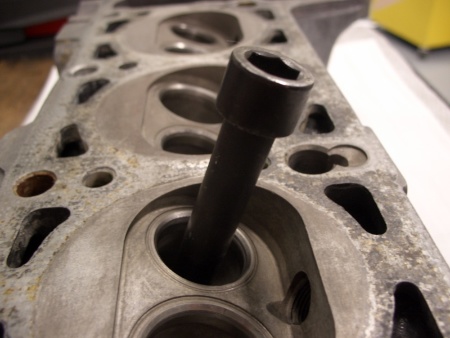

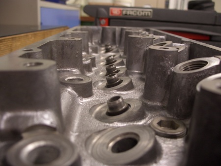

Passage au four de la culasse à 130°, frapper sur le guide a sortir avec l'outil de dépose :
La dépose se passe sans de dificulté :

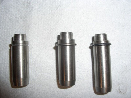

Voila pour ce soir, la suite sera la préparation des guides avant la repose.
PS: Une petite photo de l'outil de repose :
