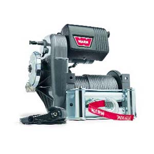

Plasma ou cable j'ai jamais vu un treuil fini enroulé comme ca :
    33.3 KB · Affichages: 1
