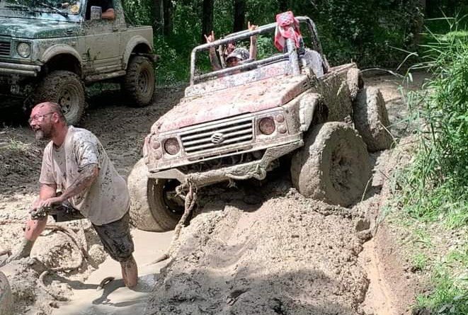

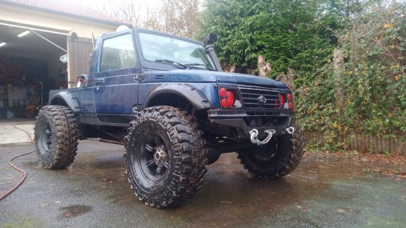

On commence par un petit avant/après juste par ce que ça me fait toujours marrer.
Mon gamin a la banane et ça c'est cool. Ce projet c'est pour nous deux.
Le nom de la caisse, c'est son idée et nous assumons à 2
Seb, tu vas le foutre dans quelle catégorie ce truc ?

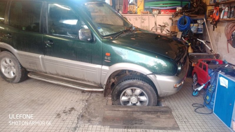

Bon, c'est bien tout ça mais il me faut un moteur. Le choix => 2L7 TD Nissan Terrano. Pourquoi ? Simple, pas cher, fiable (cascade de pignon, arbre à cames latéral donc pas de poussoir hydro....) facile à booster et se monte "facilement" sur la boite du 60 (enfin ça c'était dans ma tête).
Pareil, acheté une bouchée de pain, roulant super bien mais rouillé à mort.

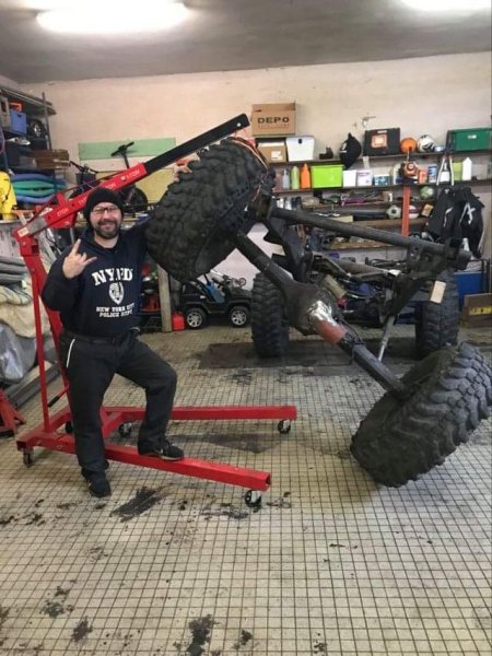

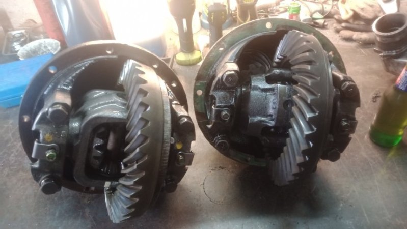

On attaque le Suz, décaissage et présentation des ponts => 1er obstacle. Je voulais garder les lames : C'EST MORT. Le nez de pont avant tombe pile dessus... le Suz sera plus haut que large. On oubli, il sera sur ressorts.... plus précisément sur Coilovers de 10" devant et airshock derrière.
Petite comparaison rigolote. 1 pont de GR VS 2 ponts de Suz, c'est vraiment de la dinette

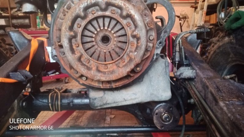

Maintenant on présente le moteur => la aussi ça passe pas... Sur le Terrano la transmition avant est de l'autre coté, donc => modif du carter. Attention Spoil : C'EST UNE CONNERIE.
Ce serait à refaire, j'aurais garder l'ensemble moteur/boite du Terrano et retourné le pont avant. C'est vachement + simple.

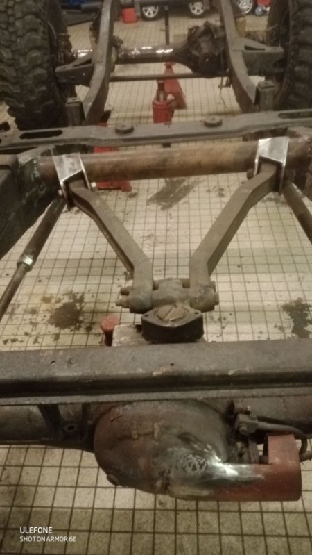

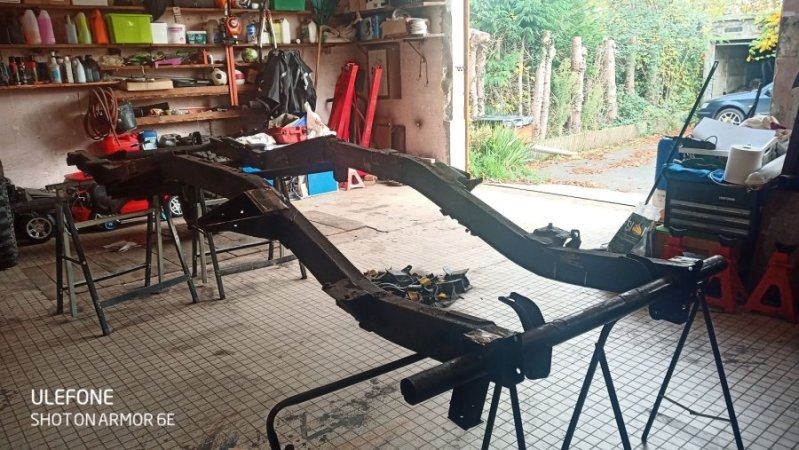

On attaque le châssis, on commence par le foutre à poil car il vas falloir tout renforcer. Il fait 2,5mm d'épaisseur, dans ma tête c'est pas possible. J'ai rajouté des platines de 4mm partout avant de faire les fixation et supports.
A l'arrière ce sera triangle de range... j'en avais un qui trainait et j'avais envie de le monter. Donc ça soude, ça ajuste, fabrication de support, pose d'une rotule grand angle... sympa comme Job pendant le confinement.
PS : OUI les affreux tirants inférieurs à base de tige fileté c'est provisoire et très pratique pour régler les angles
Blindage du poumon du bloc arrière. A l'avant j'ai un tirant d'origine de GR avec une rotule coté châssis et un tirant simple sur le coté opposé. J'ai fait gaffe aux angles pour éviter le squat, les tirants descendent bas mais le stabilité a un prix.

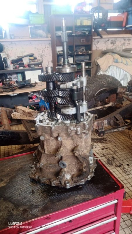

Maintenant opération mariage du 2L7 avec la boite du GR. Et là, c'est le drame
2 boites différentes sur les 2L7, les TD et les TDI. Il me faut une boite de TDI. Qu'à cela ne tienne... j’achète un TDI
Ca ne fait jamais que 4 voitures pour en faire une
J'ose même pas vous dire le prix du truc... le prix d'un pneu, bcp moins que le prix d'une boite d'occas.
Anglais mais arrivé par la route. Nickel. J'ai même réussi à le planter dans le garage...
Donc, mariage de boite... il faut récupérer le 1/2 carter avant de la boite de TDI et la monté sur la boite du Y60. De le rigolade.
Disque d'embrayage du Patrol, mécanisme du TD (piges du VM du TDI différent du TD).
NON, les transferts ne sont pas facilement interchangeable. Ils sont symétriques... c'est joueur in ingé Nippon
On se retrouve avec un beau bébé de 1m75 de long... content de pas avoir pris un court

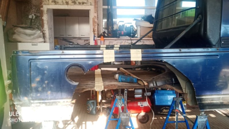

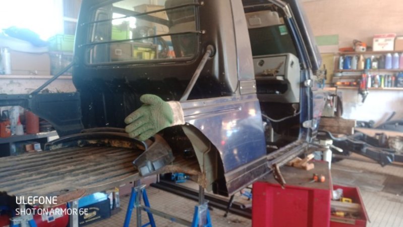

Plus qu'a reposer la caisse... Et, évidement, ça ne rentre plus. La caisse est posée sur les boites. Il vas falloir jouer de la disqueuse
Opération ablation du plancher. De toute façon c'était pourri...
On vas fabriquer une faux châssis et le modeler autour des boites. Les tubes ronds sont là uniquement pour relier les 2 extrémité ensemble.
On sent bien la confiance du môme dans le système
Avant de reposer la caisse, on raccourcis le cul... Je confis ce boulot à un professionnel
Et encore un petit "grand moment". On repose la caisse ... Et là, c'est du bonheur... elle est exactement dans les proportions que je voulais

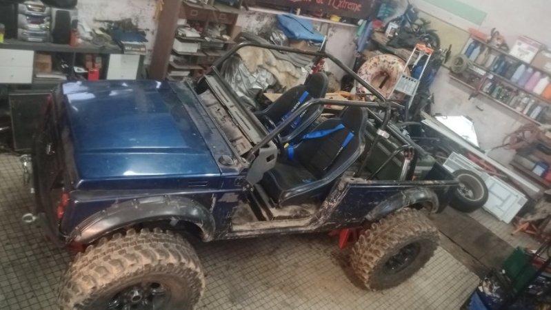

Arceau, arches des suspates, on plie du tube
Arceau en cours, vous avez vus comment qu'il sont tout beaux mes sièges ? Merci Rul

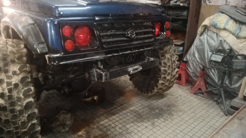

Après le tube, la tôle pour les par choques.

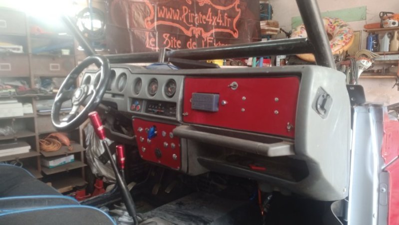

Un peu d'éléc :

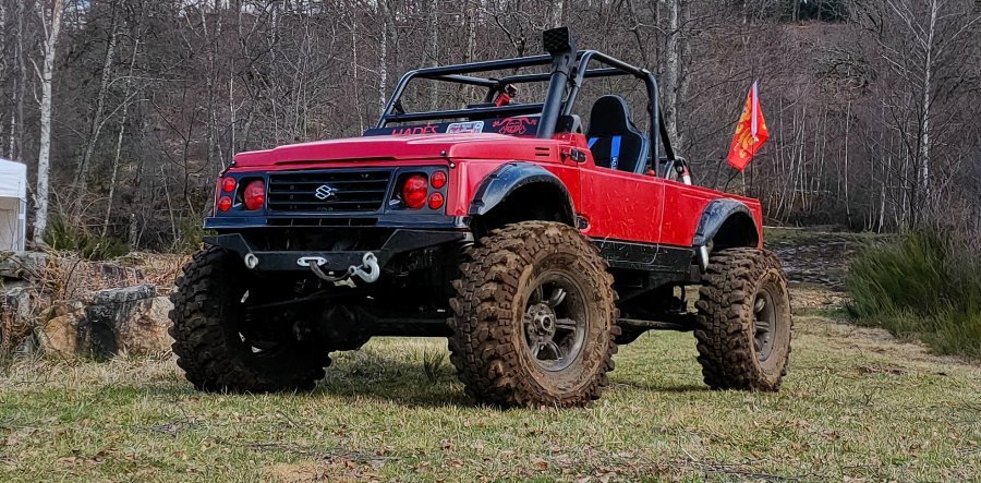

Clairement, le rendu est bien mieux que ce que j’espérais.
Et voila le rendu final.

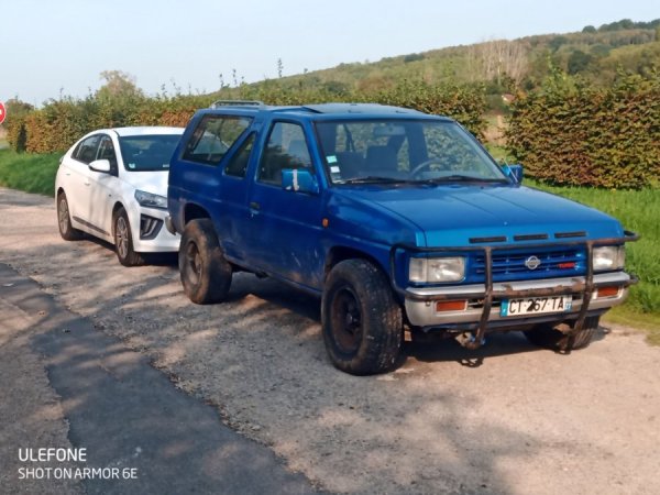

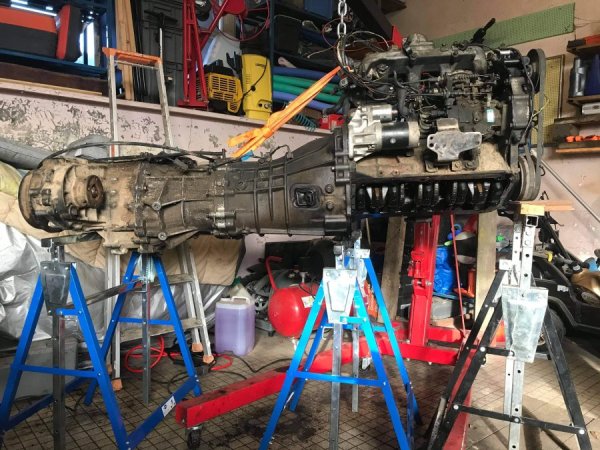

Présentation du tout dans le châssis avec le carter d'huile raccourcis. Fabrication des supports (tout est sur silenblocs).

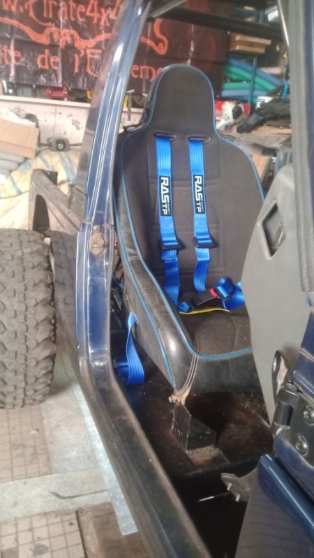

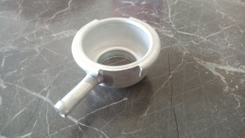

Modif du circuit de refroidissement, fabrication d'une boite à eau pour avoir un circuit fermé. J'ai mis un radiateur de Suz 1L9d neuf, impossible de mettre + grand (en le gardant devant). A voir à l'usage.

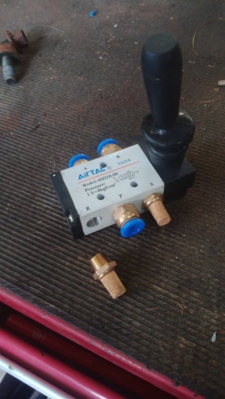

Pose de la commande du bloc arrière.

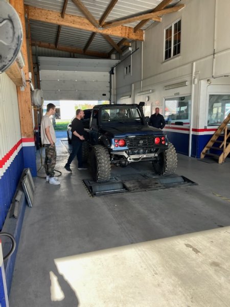

Un autre petit "grand moment". Passage par le CT pour la pesée... résultat => 1436 KG... 870 devant, 566 derrière. Répartition 60/40. Je suis aux anges
Maintenant que l'on a les masses, on sort la calculette et on cherche les ressorts qui vont biens (un grand merci à Nico pour le coup de main).
