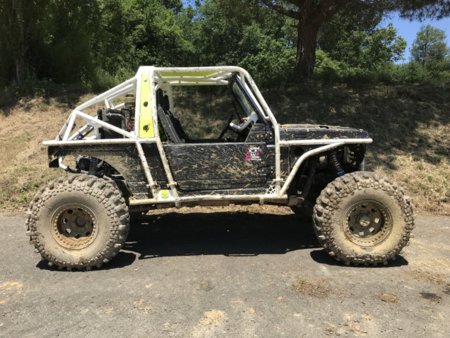

sur le mien roues en 33" pont de sam et de vitara derrière, amortisseur fox avec 22cm de course, ressort de vitara, j'ai 25cm sous les boules de pont, 38 au minimum sous chassis, et pas loin de 60 au bas de caisse, ma largeur de voie est de 1.72 à l’arrière, il tient bien le dévers, et la hauteur totale, doit être en dessous des 2ml je n'ai pas mesuré, mais c'est il me semble un bon compromis après les premiers essais

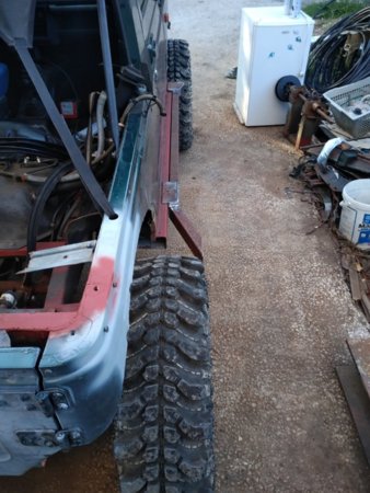

Faut couper les arches du chassis.
C'est toujours la solution.
