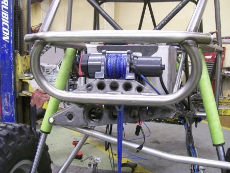

Bon voila suite a cette video provenant de guilaume:
http://fr.youtube.com/watch?v=c-ieCl4Mscs&feature=related
Ca ma relancé mon idée de le faire sur le patrol afin de contrer (partielement je suis conscient) les problemes de cabrage suite a rehausse.
Donc comment ça marche le treuil.
Pour la compression je comprends c'est assez simple... A la rigueur un fin de course pour eviter de broyer les ressorts...
Mais le deroulage pour revenir a la position initiale... Car si on deroule trop on a un cable qui traine et si pas assez les amortisseur sont bridés ce qui peu faire bizare en conduite.... :|

Bon ça y'est j'ai reçu mes 2 pockets treuils :mrgreen:
Alors caracteristiques:
900kg de force (suffisant pour ecraser la suspat)
9kg (poids du carton avec toutes les pieces, a mon avis le treuil une fois delesté du trop de cable devrais tourner a 6kg)
10m de cable environ (estimé)
Consomation sous 14V a vide = 15A
Vitesse d'enroulement = pas chronometré mais ça avance pas trop mal...
Prix des 2 rendu en France: 150€ environ :mrgreen:
J'ai commencé a regardé ou les poser.

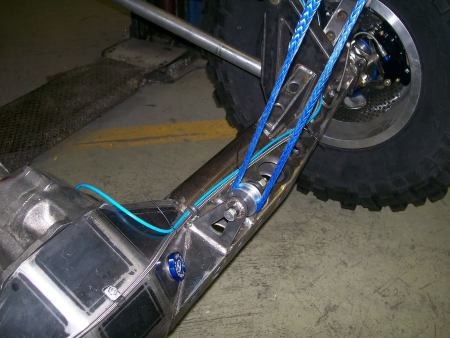

Donc a l'arriere direct au dessus du pont, avec un point d'atache sur le pont et fixation du treuil sur chassis en creant une traverse entre les 2 fixation haute des ressorts.
Pour l'avant ça va etre Funky :twisted: Fixation du treuil quasi a l'arriere du patrol, sur le coté droit en creant une traverse sur le chassis, tube de guidage du cable passant le long de la BV puis moteur, ensuite traverse au dessus du pont avec 2 poulies de renvois, puis fixation sur le pont.
Les traverses seront boulonées (pas de soudure sur le chassis ni perçage)
Le cable sera remplacé par du cable inox, sera amputé de bien 5m.
Le tube de guidage sera en inox ainsi si j'arrives a trouver pour les poulies de renvois.
Voila, le projet sera a mon avis instalé pas avant mi juin... Je ferais bien entendu un reportage :mrgreen:
