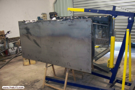

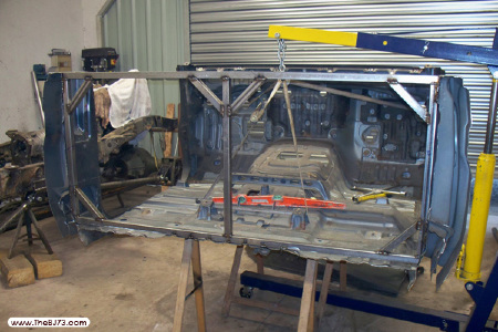

re,

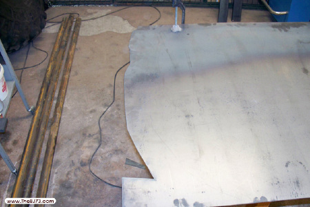

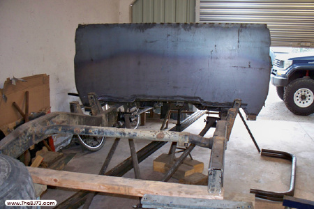

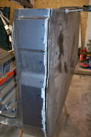

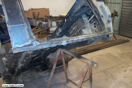

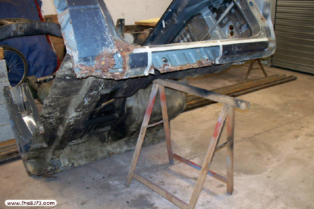

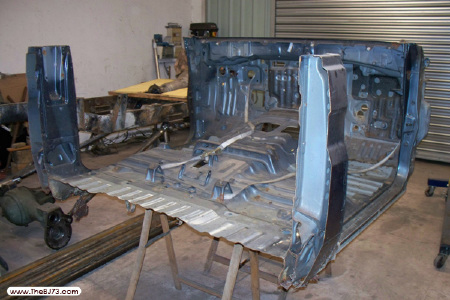

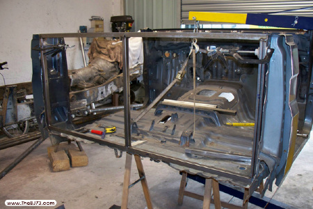

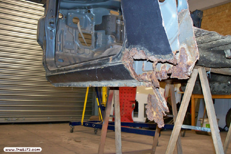

Bon cette semaine ben j'ai pas fait grand-chose (on peu pas être partout à la fois) mais j'ai quand même pu faire m'a partie passage de roue gauche et installer les renforts le tout en essayant de reproduire la même forme biscornue que celle de droite. La forme est déjà pas simple à faire mais quand en plus le proto est à moins d'un mètre d'un mur et qu'on n'a pas de recul ça l'est encore plus, mais je pense m'en être pas trop mal sortie puisque j'ai les même angles et hauteur, à confirmer quand je pourrai le mettre sur ces roues et en dehors du garage.
Remise en place de la partie supérieure de la carrosserie pour voir ce que ça donne. Moi sa me plait bien et c'est ce que je recherchais à quelque chose près, il me restera à découper une partie de l'aile inférieur et à finir avec de la tôle fine, pour le reste les deux passages ne tiennent qu'au niveau du tube de bas de l'arceau et tant que je n'ai pas ni la suspension, ni le radiateur je ne continue pas pour ne pas me planter et tout refaire, bref comme pour le reste patience...
Voili, voilà, la suite cette semaine avec la modification des passages de roues arrière pour ramener le tout à 1,95/2 mètre et après j'aurai enfin la forme général faite restera plus qu'a le sortir pour voir ce que sa donne, p'tin j'ai hâte (Ol.na grouille toi!!!….et Dom74 prépare toi va falloir que tu m'alignes tout ça pour que sa tourne rond et surtout me faire les trous pour les goujons :merci: )
@+Seb

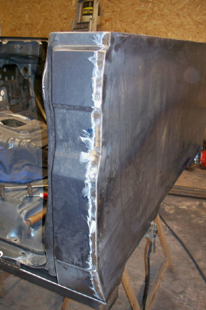

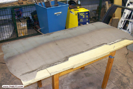

Bon sinon au passage, je viens juste de découper mes passages de roues arrières, sa me fait chier car je les aimais bien et j'avais fait de belles soudures mais bon faut de temps en temps penser à l'avenir et au transport donc pas le choix. J'ai aussi commencé à regarder pour démarrer le 6.0l, je sais pas pourquoi mais sa m'a pris comme ça :mrgreen: Pas d'affolement quand même je veux d'abord le nettoyer propre, une ch'tite couche de peinture (même si y'a pas vraiment besoin) et acheter deux ou trois truc, bref cet été si sa veut aller, mais sa me tarde depuis avoir entendu celui de Dave et de LandSeb :twisted:
Les toffs en fin de semaine comme d'hab :wink:
@+Seb

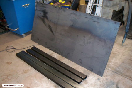

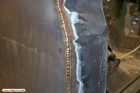

Salut les z'amis,

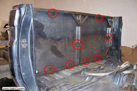

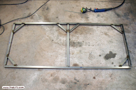

Comme la forme général est maintenant définie, je vois mieux où je vais (je voyais déjà là sa confirme :wink: )et du coup je me suis décidé à revoir la partie passage de roue arrière en ramenant le tout à 195cm, donc maintenait plus de soucis pour le transport je sais que je peux prendre une remorque de 2 mètre de large. Au final j'ai perdu un peu de temps mais si je ne le faisais pas maintenant je ne l'aurais jamais fait ou ça aurait été plus compliqué, et puis pour finir je le trouve mieux comme ça esthétiquement parlant. Donc première chose, découpe de ce qui a été fait précédemment et préparation des pièces puis soudure en mettant le tout de niveau (ce qui n'était pas vraiment le cas avant).
Remise en place du renfort mais ce coup ci je l'ai fait un peu plus long et avec un seul cintrage et là aussi je préfère par rapport à ce que c'était.
Voilà, ça c'est fait! Ce coup je n'y reviens plus. Maintenant je peux commencer à voir pour habiller la partie avant, j'ai donc découpé les ailes pour récupérer juste la partie que j'avais besoin et le reste sera fait avec de l'alu ou tôle fine je ne sais pas encore on verra bien.
C'est tout pour cette semaine la suite bientôt mais en attendant je vous mets cette photo qui donne déjà un bon aperçu de la bête, je le rappel une fois de plus, là il est en position basse faudra rajouter entre 10 et 20 cm pour les zones et puis il n'est pas encore sur ces roues (sa ne devrait plus tarder n'est ce pas ol.na :mrgreen: ).
La suite avec plein de truc, j'ai commencé à trouver le nécessaire pour faire mes silencieux (tube Inox, collet), j'ai aussi redécoupé mes tirants avant que j'ai donner à El'Uzinator pour qu'il me les re-taraude, comme vous l'a dis Dave on a aussi vu pour la partie suspension… enfin bref voila quoi :D
@+Seb

Sortie du laser aujourd'hui :
Image Remplacée par URL http://url580.imageshack.us/url580/4171/p4290003.jpg
Et encore un ane mort en plus pour le poid de ton proto mon pote..... :wink:
Sans doute 2 colis à la poste.... :lol:
J'espère avoir le temps de passer à la poste demain....
Olivier
PS : J'te fait suivre la douille par MP..... :mrgreen:
Ah, AH sa sent la sortie du garage ça!! Merci mon pote c'est du beau boulot :D (ch'te dit pas merci pour la note, ch'ui s ruiné maintenant..culé va! :mrgreen: )
