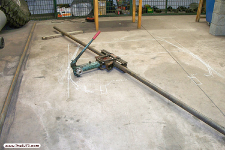

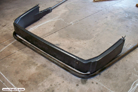

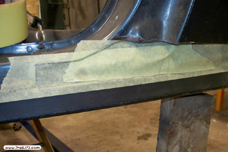

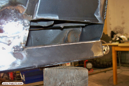

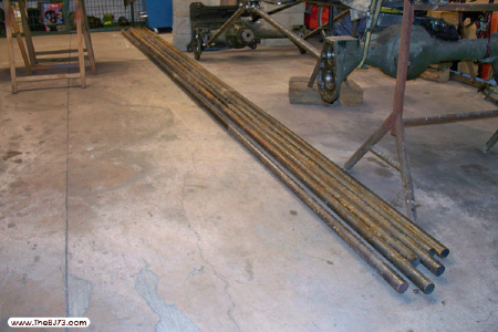

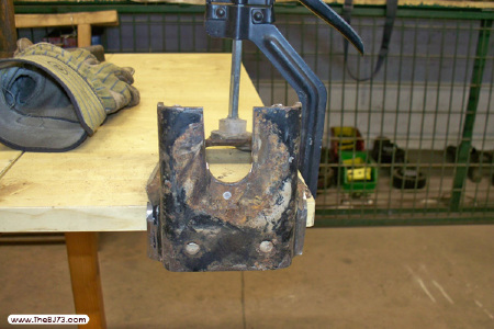

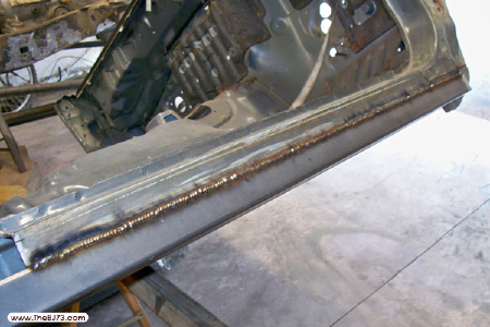

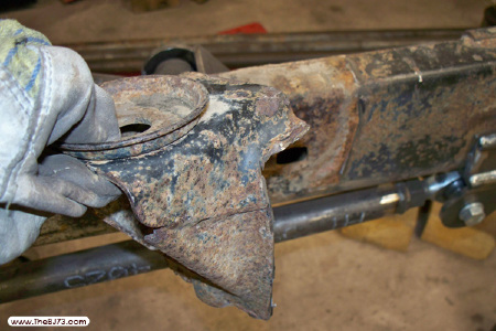

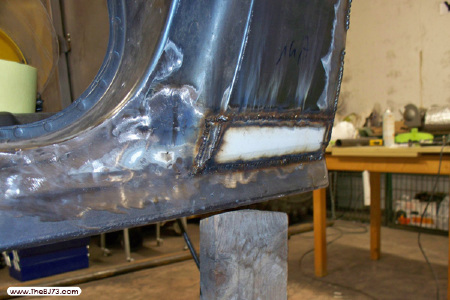

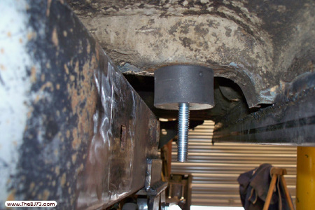

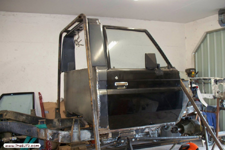

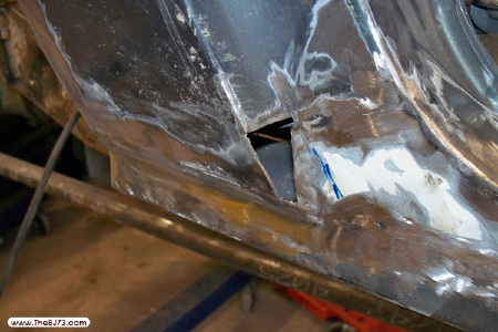

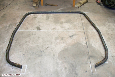

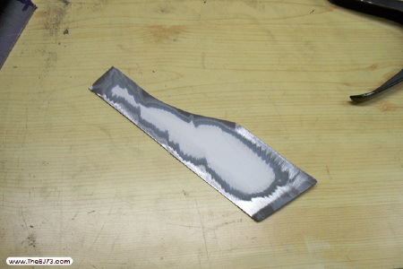

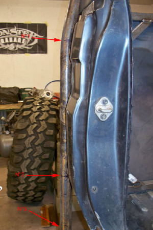

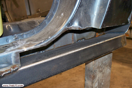

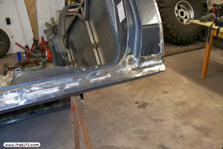

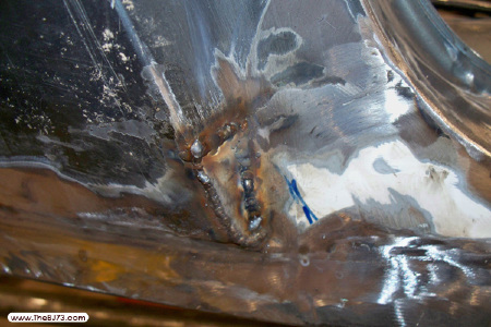

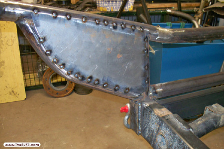

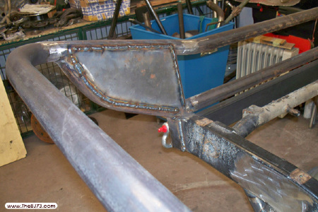

Hi,

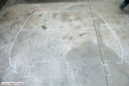

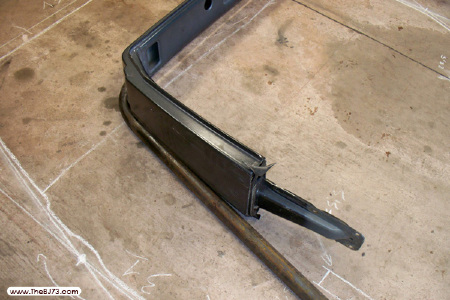

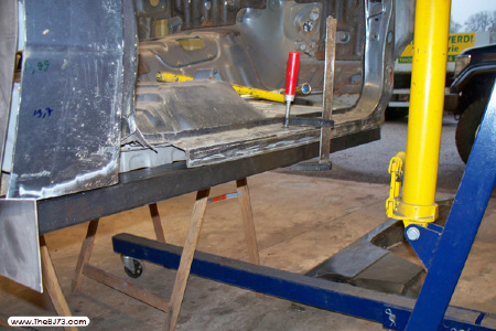

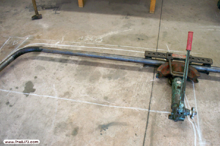

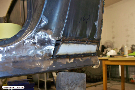

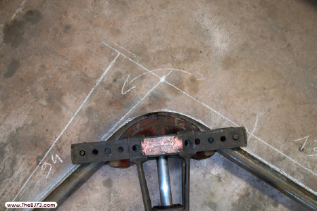

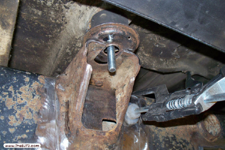

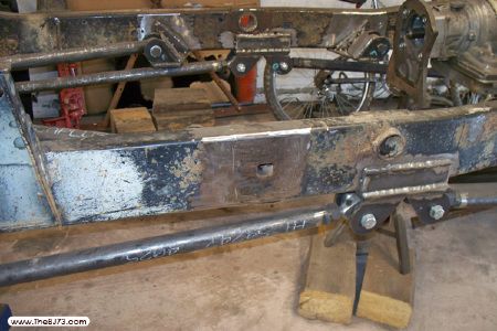

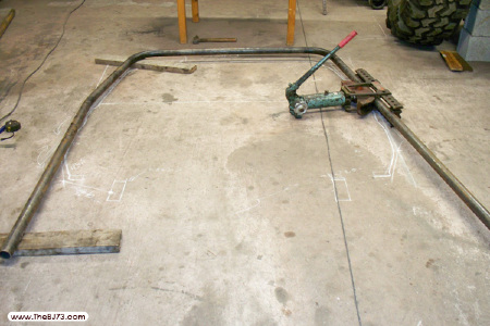

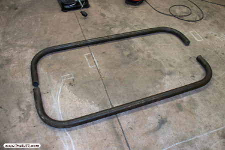

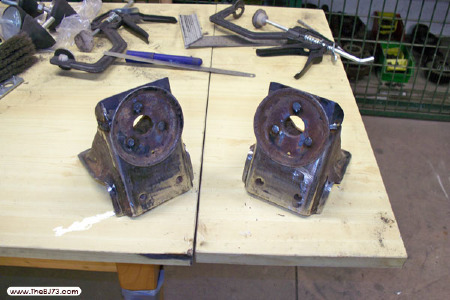

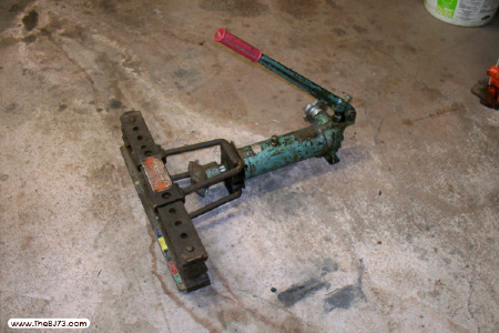

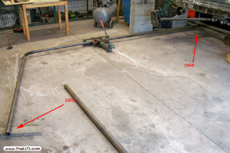

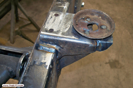

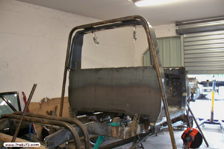

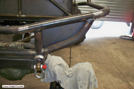

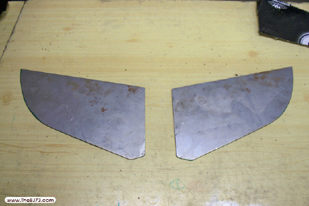

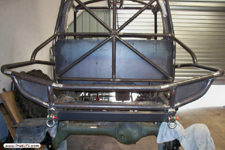

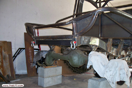

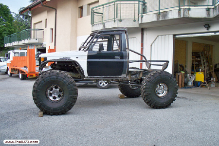

La sortie du garage approchant à grand pas (si ol.na se bouge l'ognon :D ), j'ai fabriqué les supports avant avec bump-stop et sur le même principe que l'arrière. Je n'ai pas terminé car je manque de place et je n'étais pas dans une bonne position pour faire mes soudures correctement, donc je vais attendre de pouvoir retourner le châssis pour terminer tout ça. Il me restera juste à faire les supports sur le pont que je ferai la semaine qui vient.
J'ai acheté cette semaine deux manilles pivotante ce qui m'a permis de fermer le châssis à l'arrière. J'ai acheté ces rotules sur l'excellent site Raptor4x4.it ces manilles sont d'une qualité irréprochable et le prix est très correct, de plus même si le site est Italien les vendeurs parlent le français ce qui est bien pratique pour le paiement. Merci à Toynes76 pour l'info en MP :wink:
Pour l'installation, c'est assez simple puisqu'il faut juste fixer la manille en perçant un trou à la scie cloche de 37mm et dans de l'acier de 5mm d'épais, puis c'est un circlip qui la maintient mais ne l'empêche pas de tourner. Dans mon cas je les ai fixé en bout de châssis mais comme elles font 50mm de diamètre d'un côté et que mon châssis fait un peu moins en largeur intérieur, j'ai du le découper et souder deux plaques de 110x60mm de chaque côté solidifier l'ensemble et faire en sorte que la manille tourne librement. Dans un premier temps j'ai soudé ce que j'ai pu et comme pour le reste je finirai une fois le châssis retourné.
Avant de souder définitivement il ne faut pas oublier de mettre l'axe sinon ben faudra tout recommencer! Voilà pour l'installation, il n'y a rien de bien compliqué et je suis assez content car l'arrière est enfin refermé.

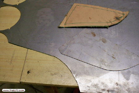

J'en ai profité pour installer la traverse de renfort arrière, j'ai hésité entre ça ou des tubes mais sa aurait fait trop et puis la je pourrai mettre un sticker de mon site, ben oui faut y penser aussi à la pub. Bref, aujourd'hui la partie arrière est on peu le dire terminé.Bref, aujourd'hui la partie arrière est on peu le dire terminé. Vous noterez la demi lune que j'ai fait sur chaque plaques ou est fixé l'axe de la manille, et cela pour que l'eau s'évacue car à ce niveau le châssis redescend et sans ça l'eau, la boue... se seraient accumulées et auraient fait pourrir le châssis avec le temps.
Spécial dédicaces pour mes amis pirates :Forum49: c'est une plaque que j'ai acheté lors d'une concentration de véhicule Américain et je l'ai trouvé pas mal, j'en ai aussi acheté une avec le logo Chevy.
La suite, avec je l'espère assez rapidement l'arrivé du matos que ol.na m'a amoureusement préparé :mrgreen: pour que je puisse enfin mettre le gros sur ces roues, la fabrication des silencieux pour le futur démarrage du bouzin, et pis plein d'autre truc…
@+Seb :wink:

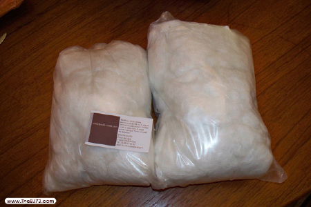

Hi,
Pièces parties aujourd'hui (2 colis)...... :wink:
Encore 26.8 Kg de rajouté sur le "LECLERC"...... :lol:
FdP = 17.45 € x 2 = 34,90 € :wink:

Charles Matrat==> je sais pas si les manilles sont juste là pour faire beau mais je ne pense pas, car les prochains rasso Pirate risque d'être adapté à de tel engin et je compte bien sur nos traceur de zone pour nous en faire des bien tordu, d'où il y aura plantages :D Merci en tous cas pour les compliments :wink:
Merci aussi à Billy65 et Arno Tahiti :wink:

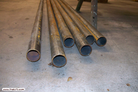

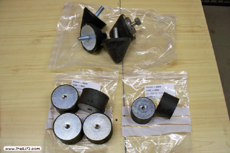

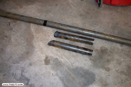

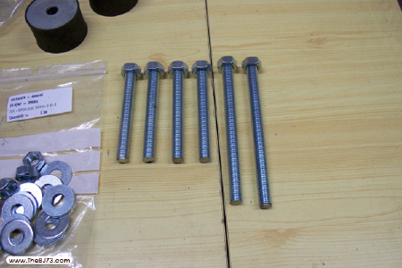

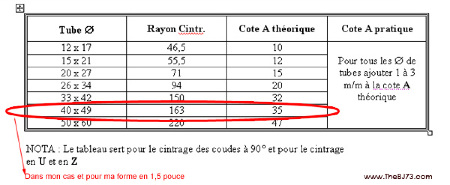

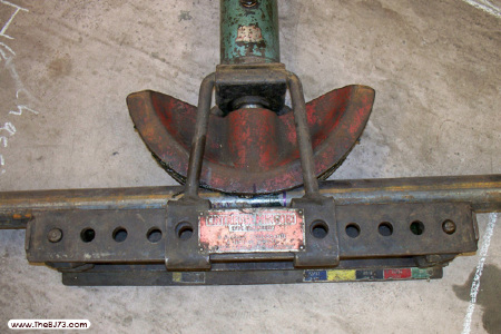

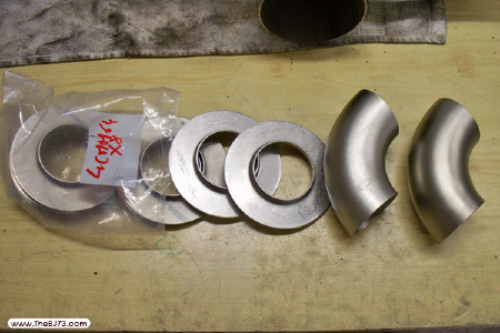

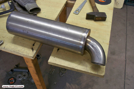

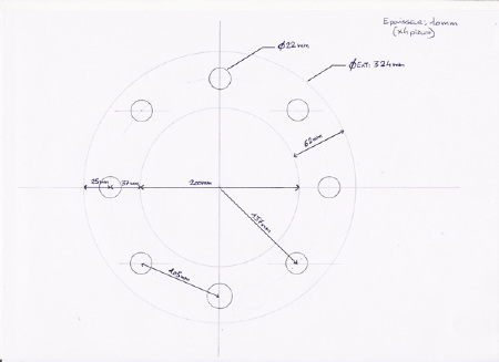

Salut les pirates,

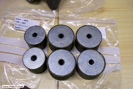

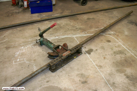

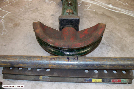

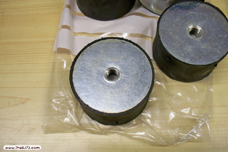

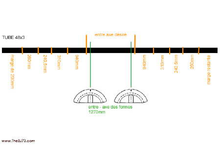

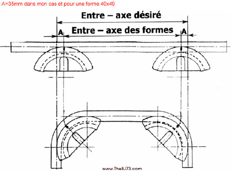

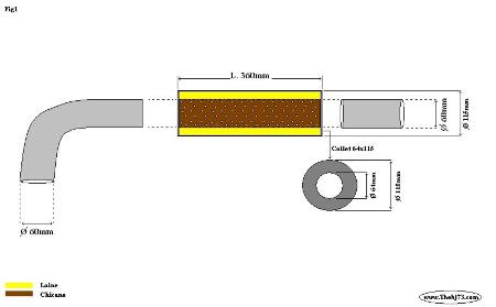

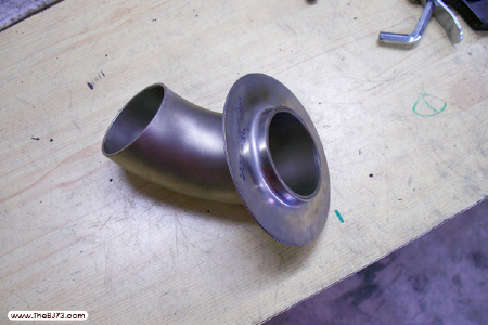

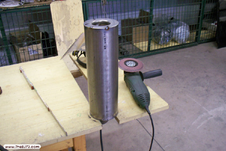

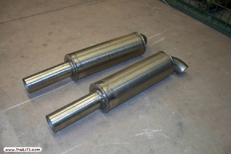

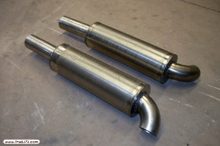

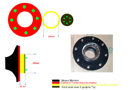

J'ai reçu les pièces principales pour faire mes entretoises et pouvoir enfin mettre les roues et faire sortir le proto du garage. Un grand merci à Ol.na pour son aide précieuse, bizz mon coquin t'es le meilleur :wink: . Il me manque encore le tube central qui doit arriver courant semaine prochaine, et ensuite j'emmène le tout chez mon fraiseur préféré alias El'Uzinator :mrgreen: pour qu'il m'aligne tout ça correctement et me perce les trous pour les goujons et ensuite je soude. Les deux images ci-dessous vous donnes les dimensions et le principe, la suite bientôt avec l'assemblage définitif.

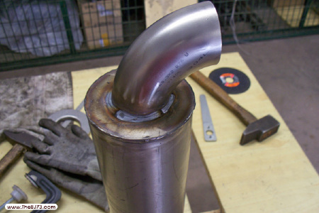

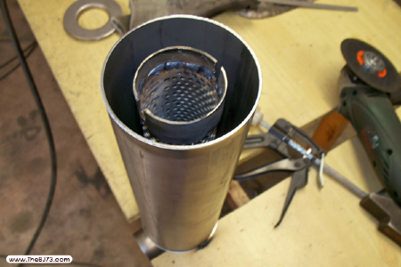

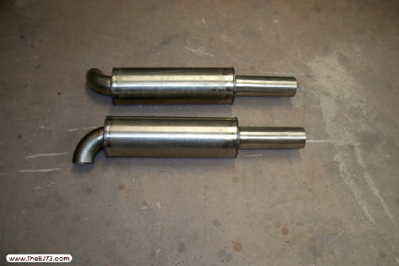

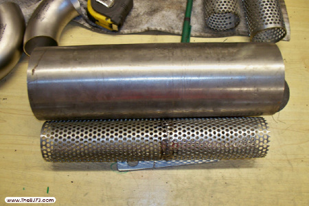

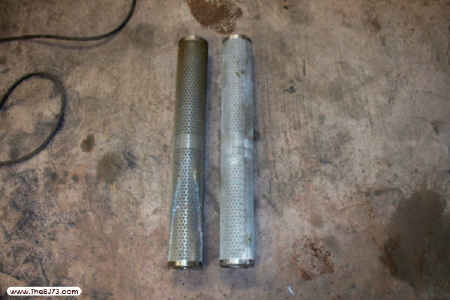

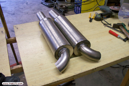

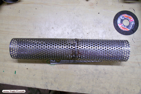

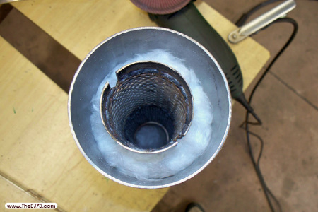

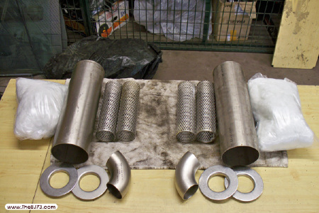

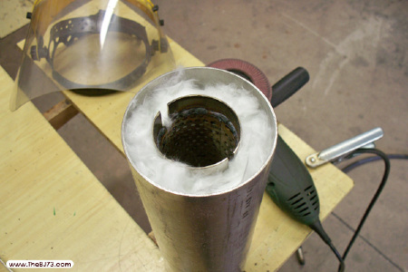

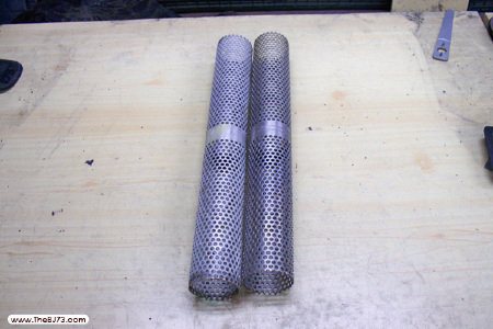

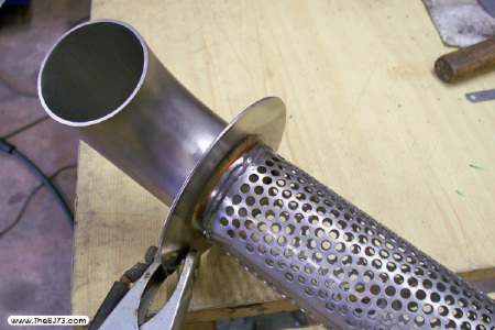

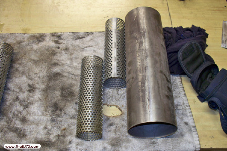

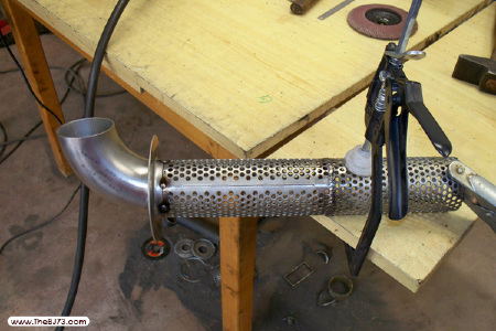

En attendant j'ai décidé de me faire les deux silencieux en Inox pour le V8 et sur le même principe que celui de mon ancien bj73. C'est donc le même (longueur/ diamètre tube, collet...) mais fois deux ce coup-ci, et normalement le son devrait être au rendez-vous. Les chicanes sont en fait une récupération de filtre utilisé dans la boite ou bosse Dave et qu'il m'a gentiment offert (merci au passage :wink: ), pour le reste le tube principal en diam 115mmx360mm provient de la métallerie Bochaton (je suis en train de leur faire le site www.metallerie-bochaton.fr ), les collets et coudes à 90° en Inox d'une quincaillerie du coin, et la laine de roche en sachet de 250gr (x2) provient de chez www.boutik-moto.com . Voici donc le matériel nécessaire et la modif des chicanes pour les ajuster à la longueur de mon tube. Je vous mets également le schéma du montage qui est le même que j'avais fait à l'époque pour l'échappement du bj.

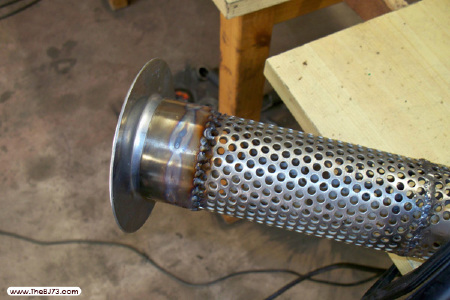

Première étape avec l'installation du coude à 90° emboité dans le collet puis soudure de la chicane et enfin soudure du collet au tube.
Là j'ai ajouté un bout de tube Inox pour que sa s'emboite dans le collet sinon comme la chicane à la même diamètre que la partie intérieur du collet ben forcément sa s'emboite pas. C'est pour l'autre côté au passage...

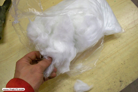

Mise en place de la laine qui je le rappel résiste à 850°, il faut bien la tasser et au passage il faut bien 2x250gr (un sachet par silencieux) pour faire les deux silencieux.
Après la laine de roche mise en place, on referme le tout avec le second collet et on ajoute un bout de tube toujours en Inox de diam 60mm et d'au moins 20cm histoire de laisser un peu de marge. Je sais à peu près où positionner mes silencieux mais tant que je ne peux pas les installer définitivement je ne peux les finaliser au niveau fixation mais le plus gros est fait et c'est le principal. A noter qu'ils seront au final peint en noir et qu'ils seront quasi invisible puisque bien caché sous les bas de caisses et donc bien protégé.
Voili voilà, la suite bientôt :wink:
@+Seb

Merci Fab :wink: ,
oui en effet sa change un peu et pis sa motive en s'imaginant le son que ça va donner au final, je suis assez confiant car j'avais déjà ce silencieux sur le BJ et le son était terrible (avant l'ajout du turbo) donc y'a pas de raison. Si je m'impatiente de trop je sais ou allez pour tester le son de mes silencieux, tu vois qui je veux dire :mrgreen:

Dans le tube "à trous", tu n'as pas fais de séparation apparemment, si le principe est bon pourquoi pas, mais il me semble que pour bien atténuer le bruit (pas forcément ce que tu recherches), il faut faire une cloison pour forcer les gaz à passer dans les petits trous

Jaunedoeuf a dit:
Salut,
le but ici n'est pas d'atténuer le bruit au max, c'est juste pour qu'il y ai un bon son tout simplement sans que sa te casse les oreilles. Je peux t'affirmer que ce genre de silencieux est très efficace et c'est le même principe que les pots de détente que tu trouves chez EquipRaid (j'avais repris le même montage) à la différence que là c'est en Inox. Quand tu regardes aussi les échappements US types Hornies Purples ( http://i.pbase.com/o4/27/673327/1/61586246.ID33Jut0.PurpleHorny.JPG ), c'est le même montage mais avec moins de diamétre et le son et top.
Voili, voila
@+Seb
Oui, je confirme seb, j'ai le même silencieux sur le TasDeTube, ca marche vraiment bien :twisted:
Jaunedoeuf a dit:
Non et non !!! c'est une connerie monumentale
ce principe est dit " par absorption" ça doit laisser passer les gaz librement et la dispersion acoustique se fait par une atténuation progressive dans le volume ou se trouve la laine de roche
en gros si tu veux plus plus de bruit , tu fais une chambre petite et si tu veux un silencieux qui sort pas de bruit , tu fais la même chose dans un diamètre de 300mm sur 600mm de long et la tu as la plus grande frustration de Seb :mrgreen: :mrgreen: :mrgreen:
voila faut pas confondre chicane et absorption :wink:
Après y a des centaines d'autres facteurs qu'il faudrait prendre en compte mais c'est une autre histoire...
Matmax a dit:
Jaunedoeuf a dit:
ben voila une explication qu'elle est clair :P , c'est qu'est ce que je vouais dire en faite :mrgreen:
@+Seb
Hi
Oui Dave les a fait ainsi que la ligne compléte qu'il a amené souder chez notre serrurier préféré, il devrait la récupérer dans la semaine je crois. Pour info j'ai soudé avec du fil acier et non Inox (j'en avais pas) mais j'avais fait l'ancien comme ça et sa n'a jamais eu aucune conséquence set puis ils seront peint en noir et bien protégé, par contre la ligne elle sera soudé à l'inox et il y aura une tresse Inox aussi.
C'est fait, je viens de la récupérer ce matin et suis en train de la brosser... Tip top... Chez "Métallerie Bochaton", comme d'hab, le boulot est nickel. Merci Maurice.
Par contre on a regardé pour un réservoir inox..... :cry: Et a moins de faire la plus grosse partie du boulot, découpe, pliage... c'est pas gagné coté tarif. Pas loin de 200 billets juste pour la tôle en 20/100e. Au final on arrive vite a plus de 500 e voir 600-700.
On a encore le temps de réfléchir.
Pour les silencieux, faut relativiser... on est pas en Nascar..., faut juste atténuer le bruit et que ça pète métallique. Le reste, et pour rouler à 20 km/h... :twisted: :mrgreen: :bocul:
Dave74 a dit:
Hi
Alors elles sont ou les toffs?! on veut voir ça nous! :D
Pour le réservoir j'crois qu'une fois de plus faudra pas se faire ch*er et commander comme d'hab au us, j'ai regardé sur Summit et y'en a un qui perso me plait bien c'est celui-la (seul hic y'a pas de retour et dans mon cas il en faut un): http://www.summitracing.com/parts/SUM-290108/ pour 169$ y'a pas grand risque je pense...
Pour le son des silencieux tu dis pas ça parce que t'aurai laisser une ch'tite rondelle en plein milieux des chianes par hazard, oops merde j'aurai pas du le dire :smiley34: :mrgreen: Non j'diconne mais faut quand même pas négliger l'aspect 'son" car même si on est pas en nascar, quand t'aura une grosse accélération à faire et que ton v8 donne un son de féraille c'est quand même pas le top, encore une fois quand tu fait un truc faut aller jusqu'au bout et tenter de faire au mieux même à ce niveau. Bon je m'inquiète pas car honnêtement avec un v8 faut vraiment faire n'import'nawak pour arriver à saboter le son, mais bon sait-on jamais :roll:
@+Seb
Hi
Mon ptit Seb, la rondelle, tu sais ou tu ........
Je blague... :mrgreen:
Pour le réservoir j'ai vu le même ou équivalent. En france que nib, j'ai rien trouvé, même en fouillant du coté des bateaux.

Hello!
Pas grand chose cette semaine car j'ai travaillé ce week-end et j'attends encore du matos pour pouvoir avancer, mais j'ai quand même bricolé un peu et pis j'met une ch'tite mise à jour pour Titotoy sinon y va raller :) . J'ai en fait juste fermé les deux côtés arrière là où il y aura les feux stop qui seront des LED Light bars pour moto. J'ai découpé dans de la tôle de 2mm la forme puis j'ai tout soudé, je voulais au départ les faires démontable mais il n'a pas grand intérêt à ce niveau, je ferai juste un joint intérieur à la fin et je percerai les trous pour fixer et passer les fils des feux.
@+Seb
