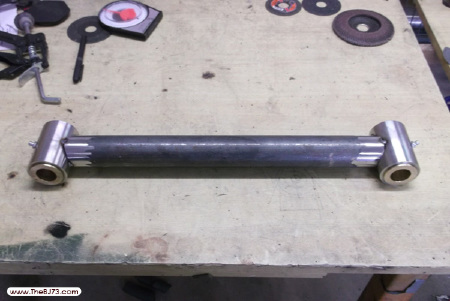

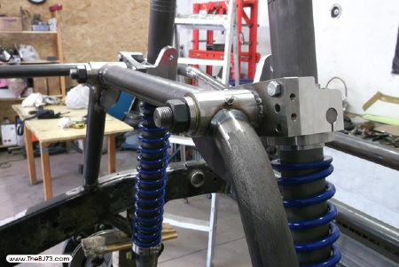

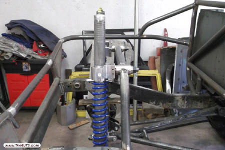

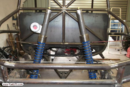

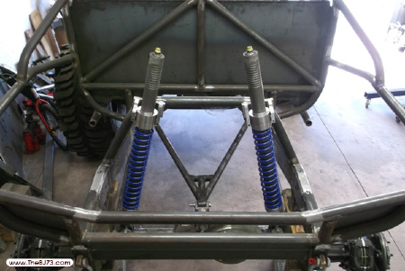

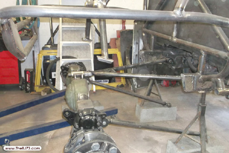

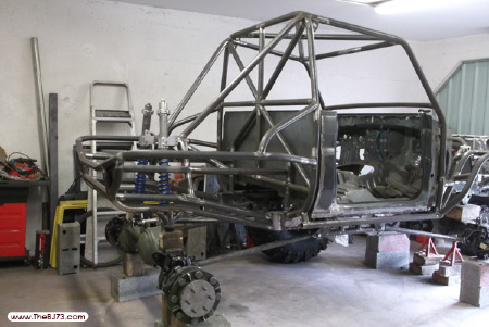

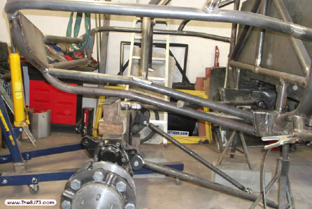

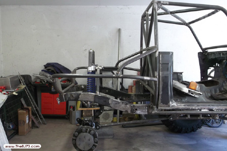

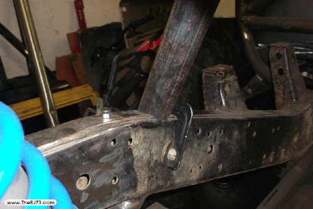

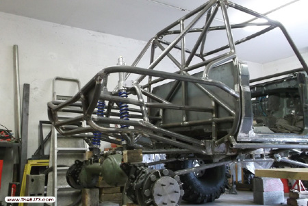

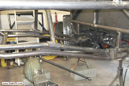

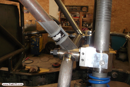

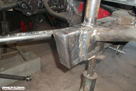

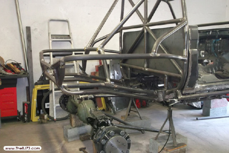

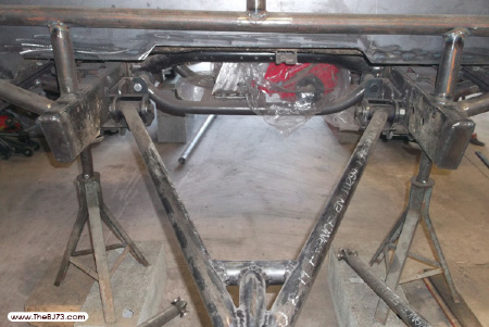

Bon ben la suite, avec la première partie de l'installation des vérins à l'arrière et en commençant par faire de la place et virer les anciens supports de benne ainsi qu'une traverse de renfort. Ca ne parait rien mais depuis le départ j'ai laissé traîner ça car c'est vraiment la misère, il m'a fallu pas loin de 2h/2h30 pour enlever ces maudits supports sans compter les disques que j'ai dû passer :icon_rolleyes:.
Ensuite même procédé que pour l'avant, c'est à dire fabrication des supports des vérins au niveau des ponts puis positionnement provisoires afin de déterminer la forme du support en fonction de l'inclinaison qui sera de 12° vérins sortis de 10/12cm.
Fabrication du support qui sera plus haut de quelques centimètres par rapport à l'avant tout simplement parce que je vais prendre deux autres ressorts en 150lbs, et comme l'arrière sera plus léger normalement les ressorts devraient forcément moins s'écraser, d’où il faut compenser. J'ai estimé que les ressorts devraient s'écraser entre 4 et 8cm contre 10/11 pour l'avant. Après test ils se sont affaissés de 6cm! Une fois encore ça se présente pas mal puisque si je prends en compte le poids manquant du réservoir + le groupe hydraulique + les batteries et quelques autres bricoles on devrait arriver à 1 bon centimètre d'affaissement supplémentaire.
Et voilà c'est installé! A ce stade ça sent bon la fin du châssis, y'a encore du taff mais rien d'extraordinaire je vais finir l'arrière avec les tubes qui partiront du haut de l'arceau vers le support des vérins plus divers renforts et c'est terminé on en parle plus!
La suite bientôt si j'ai la matière cette semaine et si j'ai le temps d'avancer car là je suis en wacances mais l'arrivée de mon frangin chamboule tous mes plans et il faut aussi que je file un coup de main à mon pote Dave, d'ailleurs demain matin sa va iech, il a super bien avancé mais c'est du boulot de dingue!
@+Seb

je dis pas grand chose sur ce post car j'admire :icon_eek::icon_eek::icon_cool::icon_cool::icon_cool:
j'ai quand même une question: pour quelle raison as-tu mis les verins-amortos-ressorts à l'interieur du chassis et donc assez à l'interieur du pont au lieu d'à l'exterieur du pont comme fait habituellement ??
Parceque 1m80 de débattement, ca lui suffit pas :lol::lol::lol:
Le pépère, il veut mettre son pont vertical.
Et si tu mets le verin a l'extérieur du chassie, ca va bloquer (pneus contre le verin).
Bref, c'est un grand malade, et j'ai vraiment hate de voir en vrai un 4x4 mettre ses 2 ponts à la perpendiculaire :affraid::affraid::affraid::affraid:(63° pour moi.... yen manque encore 27 !!!!)

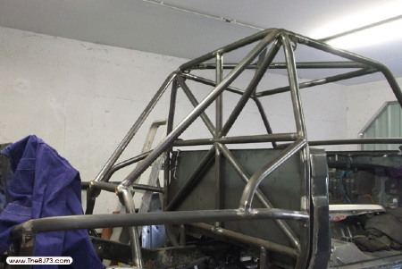

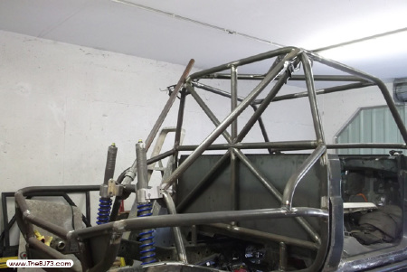

Salut,
Concernant la position des vérins hier Bebop est passé avec Dave et m'a posé la même question. Comme vous le savez je m'inspire du montage de Glen mais aussi de celui d'Antunac (FJ40) et P.Nobel (GU). Fab21 à bien résumé le pourquoi du comment, si comme le GU de Nobel j'avais mis les vérins vers l'extérieur ils auraient touché le châssis surtout que je ne pouvais pas mettre la fixation sur pont assez loin et que mon châssis est plus large. J'ai donc fait un mixte des ces prépas en installant les vérins à l'intérieur comme Glen et avec un angle de 12° comme Antunac et avec les tiges des vérins sortis de 10/12cm. Avec ce montage je recherche au max les croisements sur l'arrière puisqu'à l'avant c'est plus délicat à cause du carter moteur qui va venir taquiner le triangle qui lui-même va être taquiné par le nez de pont. En regardant les toff de nos amis Australien ils ont le même souci et c'est l'arrière qui compense le manque de croisement de l'avant.
A ce stade j'ai installé les deux tubes qui partent du haut de l'arceau et qui arrivent sur l'arche des vérins, demain je file un coup de main à Dave et Bebop et en même temps je récupère du tube pour finir tout ça. Semaine prochaine j'espère recevoir mes deux autres ressorts et je remet HellToy sur ces roues et je le bascule sur le côté pour voir comment se comporte le merdier. Sincèrement je sais pas du tout si ça va se passer comme prévu puisque je n'ai jamais réellement fait de gros croisement comme l'a eu fait Dave… j'avais pas d'Agriculteur sous la main :mrgreen:, bref "Wait and see"...
Bon sinon j'espère que vous allez me faire des belles toffs et vidéos de se rasso les mecs, sinon sa va iech :Grrrr28: et surtout amusez vous bien!!:pirate:
@+Seb

Tu vois Seb,
a chaque fois que je regarde ton topic et plus précisément le véhicule ...
A chaque fois je me dis : mais pourquoi tu as gardé la partie arrière du châssis
c'est vraiment le seul truc que je trouve pas top car je me dis aussi tout le temps que si c'était moi qui avait du le construire, j'aurais tout fait pareil tellement ça me plait et que c'est incroyablement dingue
:mrgreen::mrgreen::mrgreen:
ps : il y avait aussi ta largeur de voie que j'aimais pas mais tu l'as ramené a plus raisonnable
ps 2 : tu me diras en étant fan des véhicules de challenge Australiens, je peux qu'être fan du tien :mrgreen:
Ps3 : ca veut pas dire que j'aime pas les autres prépas du forum :wink:
:fou2:
Salut Mat,
ben tu vois la y'a pas longtemps juste avant de faire le support pour les vérins j'me suis fais la même réflexion concernant l'arrière et j'étais à deux doigts de tout couper juste derrière la cabine :pirate: mais! y'a une petite voix qui m'a dit de stopper cette idée car le manque de temps me guête et puis une fois le tout terminé avec les plaques d'habillage, la peinture... ben c'est je pense pas le genre de truc qui choquera. Prend le FJ de Glen pour changer, il a gardé son châssis entier et ça le fait bien, pour moi en tout cas :wink:.
Je mettrai semaine prochaine les toffs des tubes du haut vers le support des vérins, tu me diras ce que tu en penses, j'aime bien sous un certain angle mais pas dans un autre... de toutes façon il n'y avait pas 36 soluces...tu verras.
Merci!
@+Seb

Salut Mat,
bon comment on dit déjà?? HA OUI! ..... "J'ai glissé chef :mrgreen:"

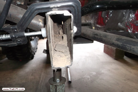

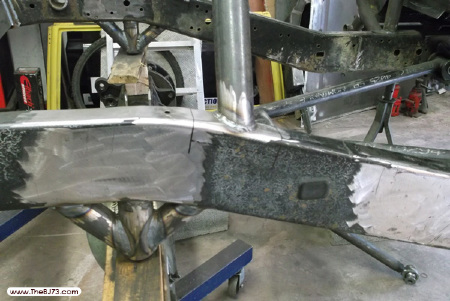

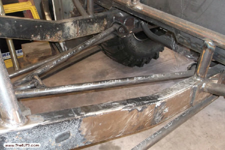

Bon ben je viens de virer un côté du châssis et principalement je voulais faire cette modif pour un gain de poids mais aussi pour comme tu l'as souligné la merde qui va se loger dans le châssis et au final l'esthétique (ça va falloir que j'assure maintenant :icon_rolleyes:). Pour le poids à ce stade et juste pour la petite partie que j'ai enlevé, faut compter 16kilos! remplacé par deux tubes sa passera à 6 kilos donc juste là comme ça je gagne des deux côtés 20kilos sans compter le reste à enlever.
Pour info hier quand j'en ai parlé à Dave et Bebop, ces deux couillons se sont foutu de ma geule surtout le jeune et grand steack mais y va voir que quand un p"tit Mexicain à une idée en tête c'est pas pour rien :MDR49:.
Semaine prochaine je vous montre tout ça :wink:
@+Seb.

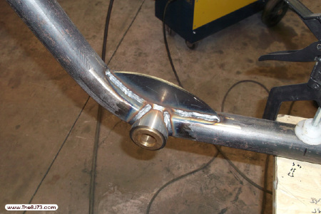

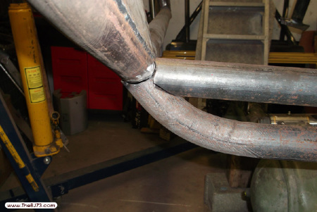

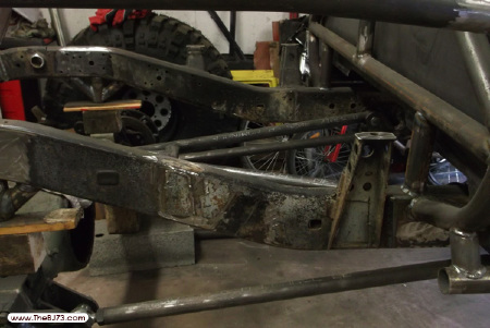

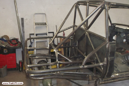

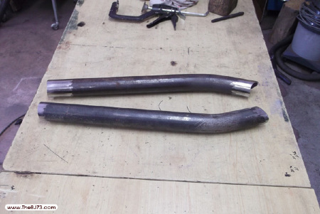

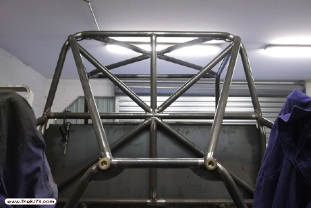

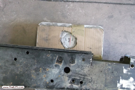

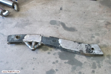

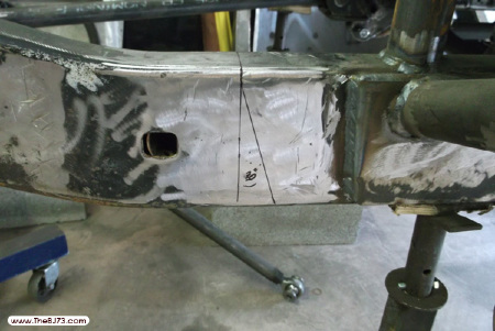

Salut!

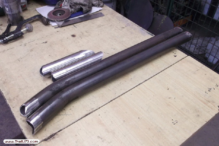

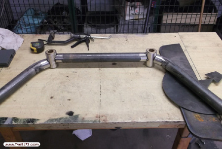

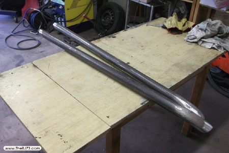

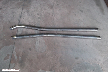

La suite avec l'installation des tubes de renforts partant du haut de la cage jusqu'aux supports des vérins. Comme d'habitude je n'aime pas faire simple et je n'ai pas fait juste de souder deux tubes droit, j'ai aussi cintré la partie supérieur et je me suis bien amusé car il a fallu faire deux cintrages par tube puisque ma cintreuse ne m'a pas permit de le faire en une fois.
Ensuite je devais normalement finir gentiment l'arrière mais après l'intervention de notre ami Matmax pour ne pas le nomer :mrgreen:, j'ai décidé de couper la partie arrière du châssis pour les raisons suivantes: poids, esthétique et boues dans les longerons. En fait depuis le début de ce projet j'ai repris pas mal de modifs que j'avais déjà faites, et ça parce que je n'ai pas envie de me dire en fin de projet "Ah mince! J'aurai dû faire ça au lieu de ça..." Après les tirants avant, le ventral, les supports moteur c'est au tour des longerons arrières que je voulais virer depuis le milieu du projet mais j'hésitais et suite à l'intervention de mon pote Matmax je suis passé à l'acte :twisted:. Bref donc avec cette modification j'ai gagné en poids puisque je passe de 32kilos les deux longerons à 12 kilos avec 4 tubes, et en plus je n'aurai plus de soucis de boue car vous le constaterez c'est vraiment un nid à "M***".
J'ai rebouché le tout avec 8mm...
J'ai ensuite repris la forme du châssis sur seulement la première partie, puis j'ai tiré tout droit par simplicité. Vous noterez que j'ai gardé une petite partie du châssis au niveau inférieur de l'arche car il me manquait quelques centimètres de tube du fait du premier montage mais rien de grave puisqu'au final tout ça sera caché par des plaques en PEHD noir. Une fois les formes définies j'ai soudé et ajouté des renforts entre les tubes.
Ajout des renforts latéraux avec une forme particulière mais c'est voulu, le tout installé parallèlement au passage de roue pour pouvoir par la suite fermé le tout avec de l'alu grain de riz (ou en PEHD c'est pas encore décidé). Au final l'arrière sera normalement entièrement fermé ce qui fera comme une sorte de plateau renfermant groupe hydraulique, réservoir et batteries. J'en ai aussi profité pour remettre les butées, et comme je suis un peu fainéant j'ai récupéré celles que j'avais faites sur les anciens longerons. Enfin voilà, il restera à faire deux attaches pour remplacer les manilles (qui passeront l'avant) et la suite sera de positionner le réservoir et prévoir de chaque côté les supports pour batteries sans oublier le groupe hydraulique. Je vais voir aussi pour rajouter un tube entre la partie feux arrière car ça fait un creux et rajouter un tube serait je pense beaucoup plus sympa visuellement, bref je verrais.

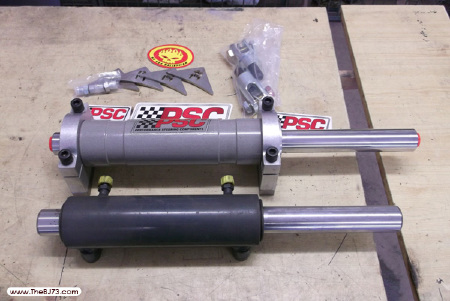

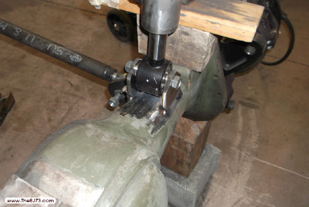

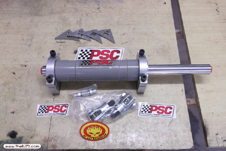

Sinon j'ai reçu mon vérin PSC 8" pour ma direction full hydro à l'avant (ref : PSC SC2212K). C'est du très, très beau matos surtout comparé à mon vérin d'origine qui va passer à la trappe. Encore un grand merci à mon sponsor :Super14:Balleydier4x4 qui me permet de m'offrir se bien joli vérin et merci également à Trucni73 à qui je l'ai acheté :wink:.
@+Seb
