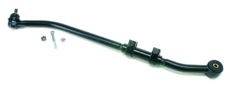

J'ai un pote qui est l'heureux possesseur d'un TJ Rubicon, et qui souhaite changer ses silent bloc.
Le véhicule a été rehaussé par l'ancien proprio, et je tente d'identifier la marque des tirants afin de commander le bon Kit.
Tirant inferieur :
http://images4.hiboox.com/images/3708/402a66a65a452cf7186078c77809d3c3.jpg
Gros plan sur le systeme de reglage du tirant :
http://images4.hiboox.com/images/3708/b46478bb7b9aa66aaa35a48e4ab20bb3.jpg
Et enfin barre panhard avant :
http://images4.hiboox.com/images/3708/51c1ee0e595210a65fce5bacfc68ffb7.jpg
Oupss, désolé pour la résolution..... :oops:
Edit the bargeots: Mis en lien
quelqu'un a une idée de la marque de ce Kit?
Merci merci.
pour les tirant on dirait du currie
normalement ce ne sont pas des silentblocs mais des johnny joint
le systeme de reglage de la barre panhard ressemble (sauf la couleur) a du teraflex

perso je les trouve un peu bizard ces tirants, la vis directement souder sur la bague où est loger le sb :roll: sa ne serait pas fait "maison"?
Sur les Currie la bague du coté du réglage a l'air d'etre couler...
Effectivement, ça ressemble beaucoup à du K et S, surtout que les amortos sont les meme....
Bon, et pour la panhard, y aurait-il selon vous possibilité de commander un silent bloc coté pont? Chez qui?
Milles merci.
j'ai vu dans tes posts que tu est de la Reunion
azimut avait parlé sur jeep mania d'une TJ rubicon achetée a Paul de chez Partjeep a Cuers dans le var, si c'est de celle la dont il s'agit il y a de tres grandes chances pour que tout soit du K&S
pour les silentblocs si c'est des tirants superieurs avant coté pont c'est des origines
Ya effectivement de forte chances que ce soit celle la car dans l'ile je ne pense pas qu'il y ait beacoup de TJ rubicon...
Néanmoins dans le Kit KS il ne semble pas y avoir de barre panhard, donc je penche pour une de Teraflex. Non?
