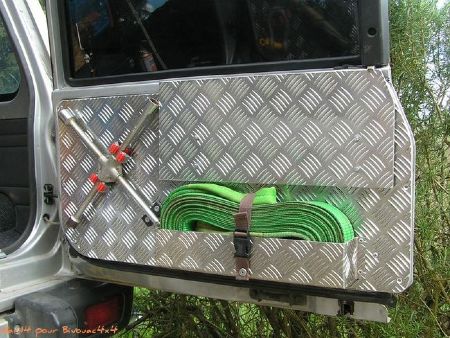

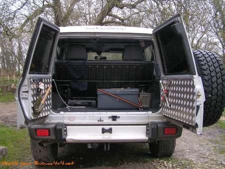

Un tit reportage lorsque je me suis attaqué à ces foutues garnitures de portes :yes: pour en refaire en alu strié et on en profitera pour y fixer quelques accessoires ....

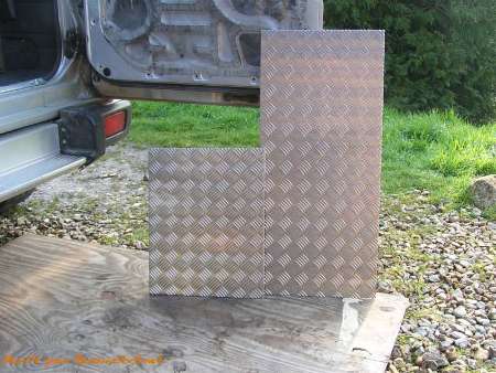

voici les plaques que j'ai utilisées .... bon, je n'avais que de la 3/5 .... c'est un peu épais ... on verra bien ... :roll:

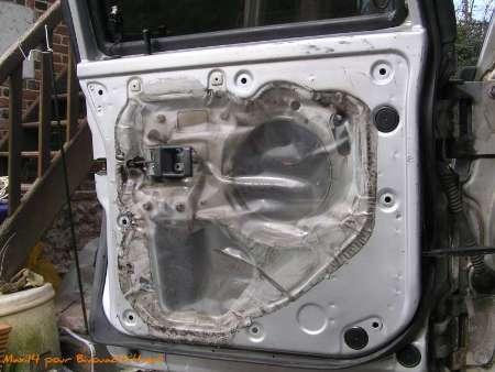

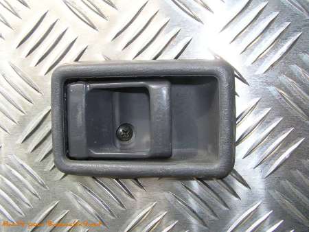

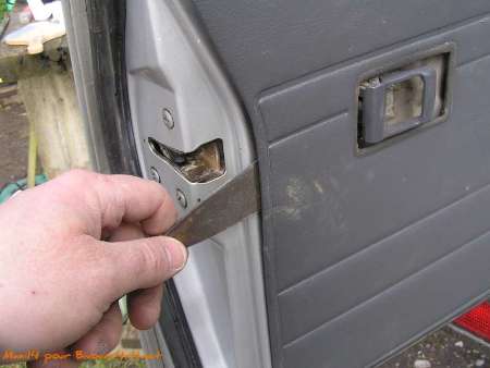

Sur la petite porte il faut d'abord déposer la poignée ainsi que de la commande d'ouverture ...

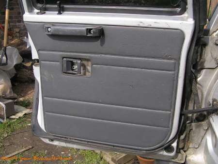

Dépose des garnitures des portes arrières. J'ai utilisé un couteau à enduire, ça va tout seul ! :super:

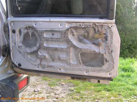

Voici la petite porte sans sa garniture ...
et voilà la grande porte dépouillée à son tour ...

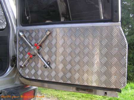

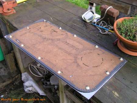

on se sert de la garniture comme gabarit ... Attention au sens de la plaque ! :prof:

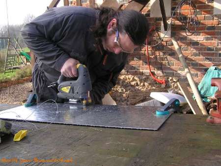

... et on joue de la scie sauteuse ....

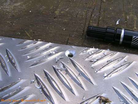

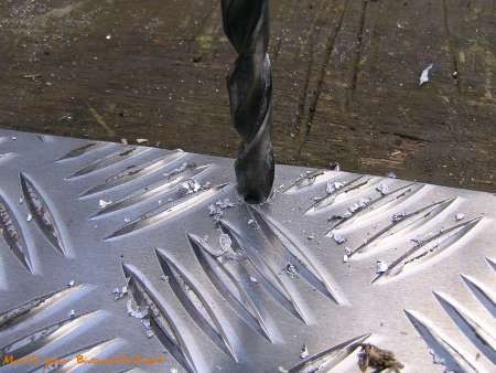

J'ai choisi de fixer les plaques avec des vis autoforeuses, tête bombée, plutôt que des rivets pop afin de faciliter les éventuels démontages ... donc perçage et un petit fraisage avec un foret plus gros pour noyer un peu la vis ... l'épaisseur de la plaque me le permet ... ;-)
Attention à bien repérer l'emplacement des fixations afin d'éviter les trous qu'il y a déjà dans les portières ...
(je me suis fait avoir une fois ... :oops: )

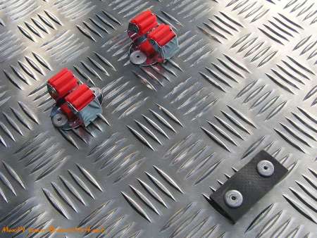

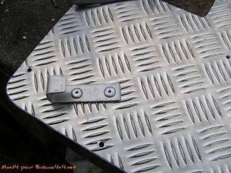

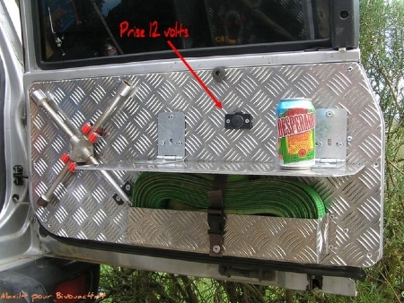

Sur la grande porte, des supports pour la croix sont mis en place. Ils sont fixés avec des rivets pop ...
Le truc noir, c'est un bout de caoutchouc pour empêcher la croix de vibrer contre la plaque d'alu ...

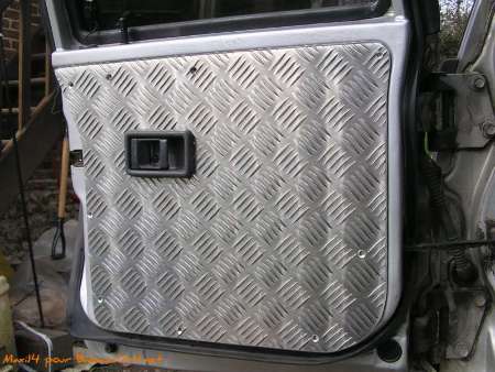

On remonte le tout .... et hop, une de faite ! Pouvez prendre une mousse :tchin:

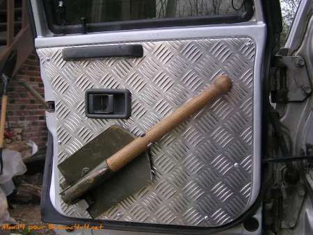

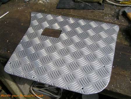

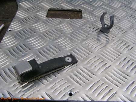

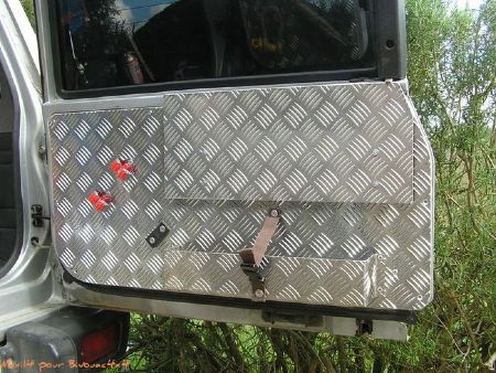

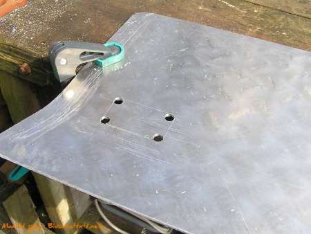

Passons à la petite porte .... là, il y a une découpe à faire pour la poignée d'ouverture ...
Montage à blanc pour déterminer la position des trous de fixation ... le truc : remonter la plaque en la maintenant avec la petite vis de l'entourage de la poignée d'ouverture et la fixer avec les vis autoforeuses ensuite !

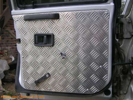

Sur celle-ci c'est la pelle pliante qui prendra place, donc comme pour la croix, mise en place au rivet pop des supports.
Remontage de la garniture ....
...et mise en place de la pelle.
Voilà c'est fini ... pouvez reprendre une mousse :tchin:
une tite bricole faite en 3 heures y compris les photos et les mousses :mrgreen:
Donc, à vide :
a plein :
et en position bivouac icon_mrgreen.gif :

la prise 12v, c'est pour réchauffer l'eau de ta tisane du soir :?: :?: :mrgreen: :mrgreen: :mrgreen:

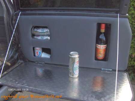

La tablette-bar n'est rien à coté de celle de Reg :
