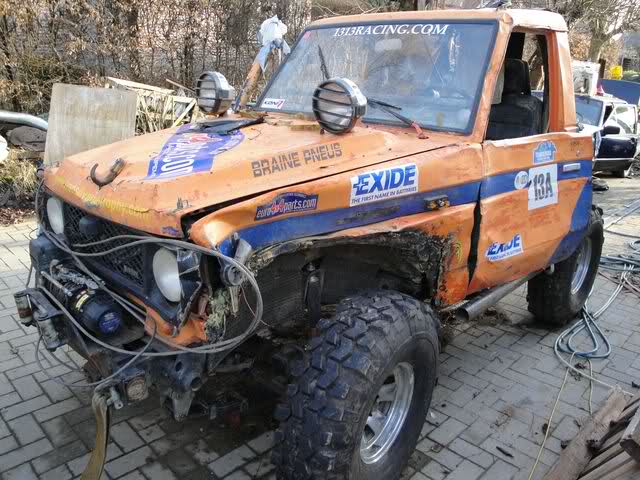

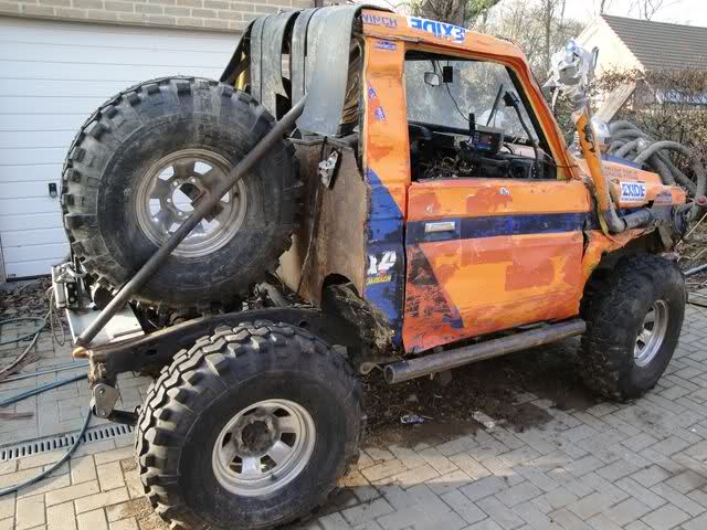

mon 70 après 'ISTRA....
:lol:

voilà ce que je voulais te faire comprendre mon JP
tu l'as vu au TAT
tu l'as vu après le TAT
et à l'ISTRA nous avons roulé 100% pour le fun et pour tester les essieux, se foutant roylement du classement
imagines cre que l'ISTRA ferait au 73... :?
:wink:
