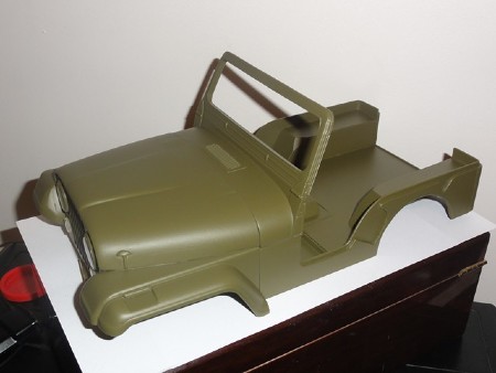

comme en ce moment je ne suis pas trop débordé par le taff :wink:

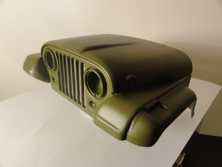

je me suis dit "tiens qu'est ce qui n'existe pas en carro de jeep au 1/10 ???" et là une idée m'est venue, alors j'ai travaillé mes cartes plastiques, découpées un carro de YJ pour y récuperer la baie de pare brise, les élargisseurs d'ailles avant et :neutral:
bah ! c'est tout, tout le reste ce sont mes mimines qui ont fait en carte plastique :lol:

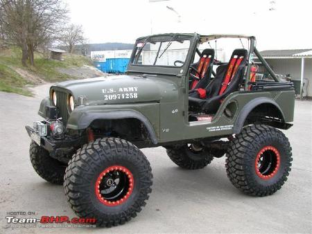

dans l'esprit je voudrais bien faire quelque chose comme ça :

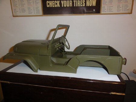

et voici ce que ça donne :

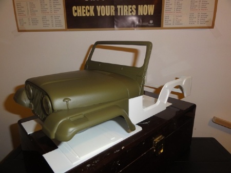

je n'ai pas fait de photos de la construction du capot/ calandre ... donc :Grrrr01:

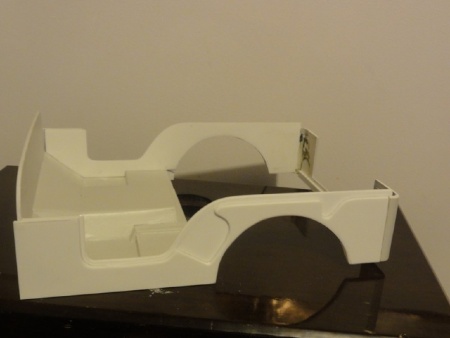

la caisse qui est une superposition de deux plaques découpées puis collées pour faire le divers renfoncements de carrosserie

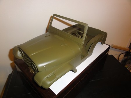

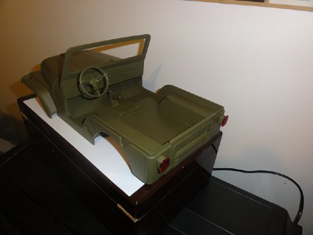

un premier montage à blanc
la caisse à avancée, un petit coup de peinture et on voit mieux où on va ...
la suite à venir ...

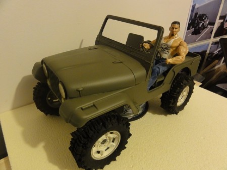

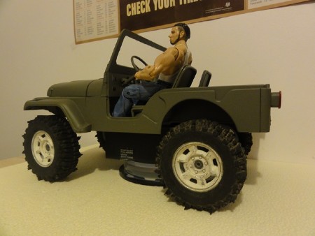

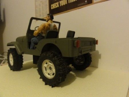

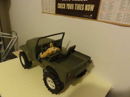

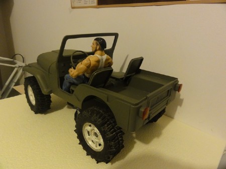

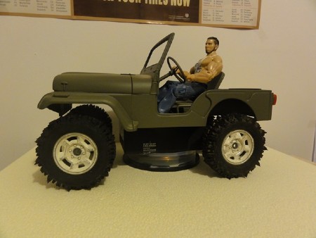

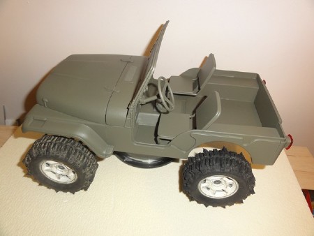

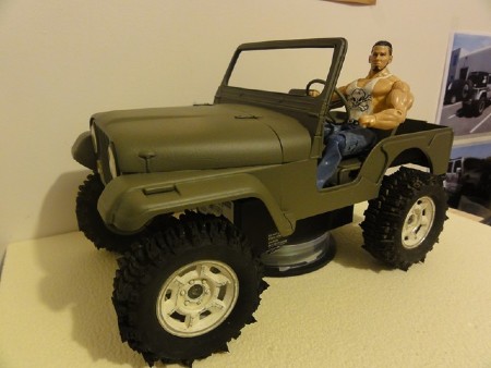

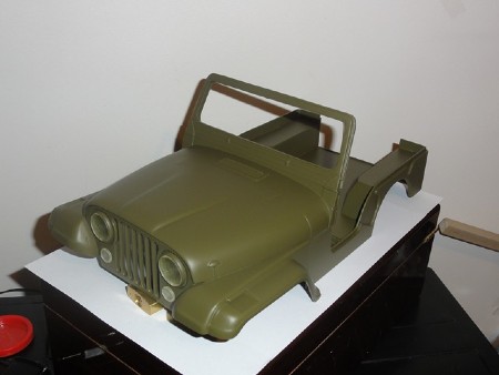

bon ça avance un tout petit peu,mais ça avance ...
je sais ce que vous allez me dire, il manque une main à mon pilote, il à été victime d'une attaque en règle par un bébé jack qui sous son aspect très tranquille
peut être l'abominable "chiendesjouets"

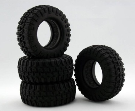

bien vu pour les jantes :wink:
non c'est juste pour la photo, j'i choppé ce que j'avais à la taille, mais ça sera des jantes type combat tôle et des pneus de se types dh10.jpg
