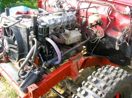

c'est sur que c'est pratique ... en 1 minute (le temps de dévisser deux vis papillon et d'ôter deux goupilles), on passe de ça :
à ça :

Gui43 a dit:
ça doit etre balaize pour faire l avant tout monobloc :roll:
Trés interressant
bien en fait non ... d'origine ça l'est déjà :wink:
à l'arrière, ce qui tient, ce sont les vis de charnière de porte (plus de pb de ce côté là pour nous)
et à l'avant, il n'y a que deux boulons qui tiennent la caisse
autrement, il faut virer tout ce qui repose sur les joues d'ailes (batterie ... etc)
Il doit avoir moyen avec des moitiès de charnière .
Faudrait étudier le truc .
A l'étude aussi un avant en poly ailes capot mais pour une autre fois :wink:

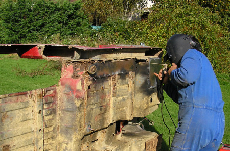

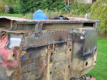

allez une autre astuce : contre les bas de caisse pourris
on coupe au milieu du bas de caisse, on renforce derrière avec un petit tube carré soudé et on retrouve la hauteur d'origine pour respecter le règlement avec le tube de protection de bas de caisse.
On coupe : (le reste était bien pourri aussi !!)
on renforce : tube carré et pattes de renfort :
il ne restera plus qu'à traiter le tout contre la rouille !!
