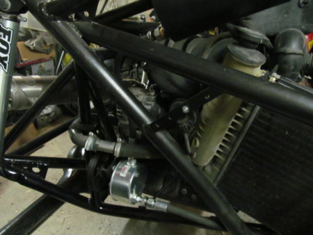

La suite .... j'ai monté ma pompe hydro et les flexibles. La direction commence à marcher :icon_cool:. Il me manque juste la courroie pour faire de vrais essais et une vraie purge.
J'ai aussi refais les rondelles de calage en alu. Je commence à voir le bout du truc. Il rentre et sort du garage tout seul comme un grand. Tant mieux, je commence a en avoir un peu plein leuc :lol:

Direction testée ce soir :Sexe15: C'est du velour :49025-7_gif:Ca tourne tout seul. Au final 2 tour 1/2 de butée a butée.
Quelles fuites au retour sur le réservoir, il me manque un vrai joint et la pompe a essence qui commence a lacher ... :Forum72:
