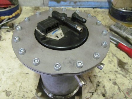

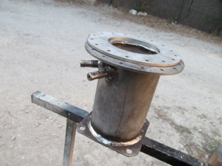

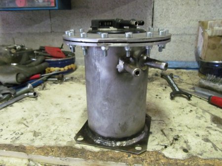

Le retour est sur le bloc pompe.
Le reservoir principal est au dessus du tampon. Il alimente le tampon avec un piquage et le deuxieme piquage est une mise a l'air. Sinon le tampon ne se remplis pas. C'est comme quand tu remplis une bouteille avec un entonnoir. Il faut un peu lever l'entonnoir pour que l'air s’échappe :mrgreen:
Perso je mettrais le retour sur le tampon Ça permet d'avoir plus d'autonomie avant dejeaugeage sur les positions extrêmes
Je me suis mal exprimé. Oui le retour est sur le tampon. Sur le bloc pompe immergé dans le tampon tu verras 2 piquages en plastoc noir. L'aller vers les injecteurs et le retour. Donc autonomie maxi comme tu dit.

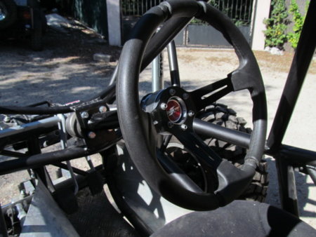

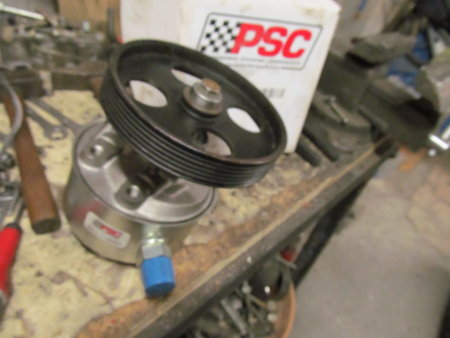

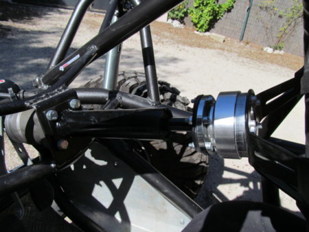

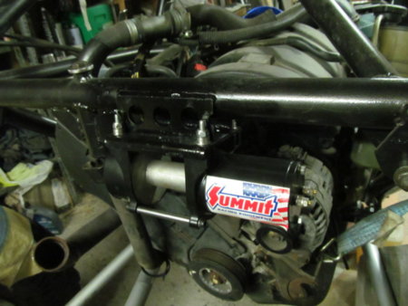

Sinon j'ai fini le berceau moteur arriere, peinture et remontage et je me suis fabriqué une colonne de direction.

Ça commence a sentir bon tous ça , je commence a sentir ces premiers tours de roue ...........Yes .............:Panneau17:

En mécanique j'arrive au bout, Il me reste juste a fixer la pompe de direction hydro et des petites bricoles.
Sinon aprés c'est les durites de freins, les durites d'essence, les flexibles hydro et le cablage elec complet.

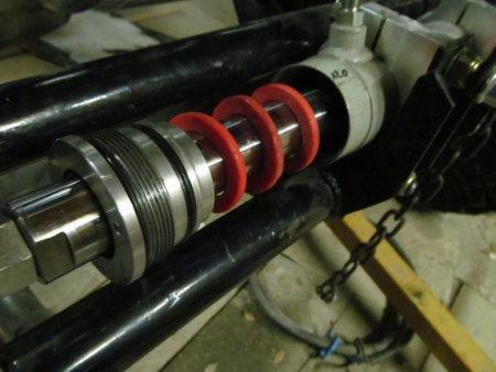

Après a rapport de ce qui dit The bargeots n' est pas bête je suis du même avis , j' ai peur que tes rondelles ne vont pas tenir bien longtemps déjà a rapport de l ' huile et aussi a rapport de la chaleur je pense que ça vas pas le faire ......
