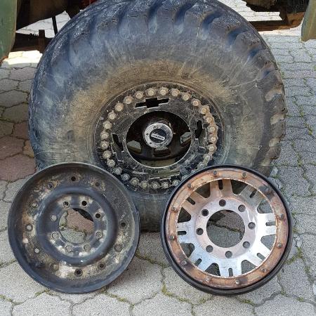

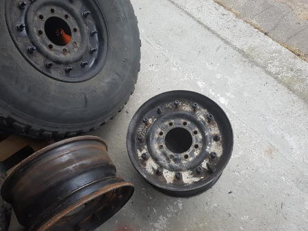

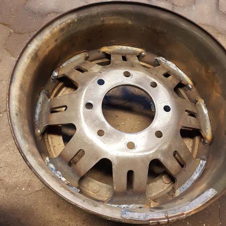

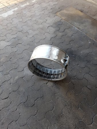

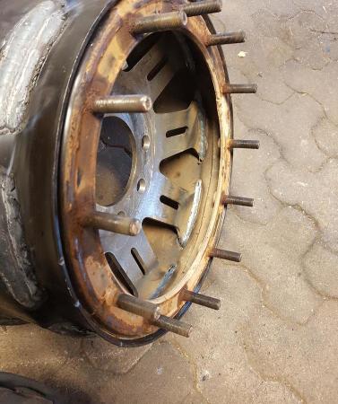

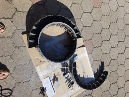

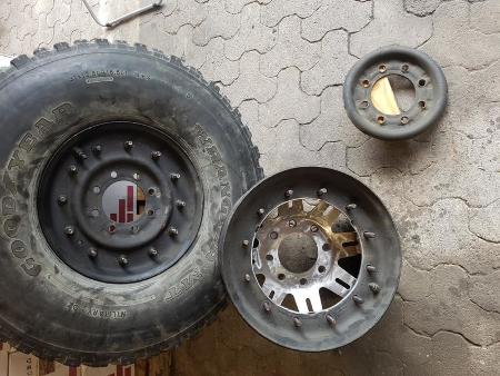

Modification des beadlocks d'origine H1 en magnesium
Ben écoute cela fais un bon moment que je les aient qui traine dans mon garage et par la suite j'avais revendu mes jantes H1 8 Bolts que je voulais modifier puis j'ai racheté des 12 Bolts que j'ai enfin modifié .... Bref je les aient acheté en Mai 2016 au US chez === http://www.stazworks.com/hummer.htm
Merci c'est compliqué en ce moment, mais on fais comme on peux :lol: :wink:
Tu et en 16.5 ?
