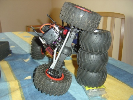

salut voici donc un de mes jouets :wink:
-chassis K(kyosho)
-roue CR01(tamyia)
-roues plomber 60gr
-mousse en etoile
-moteur 55T integy
-boîte WK
-variateur, recepteur et radio WK
-toutes les modif home made tirants ralongés ...
place aux photos :D

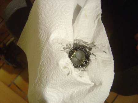

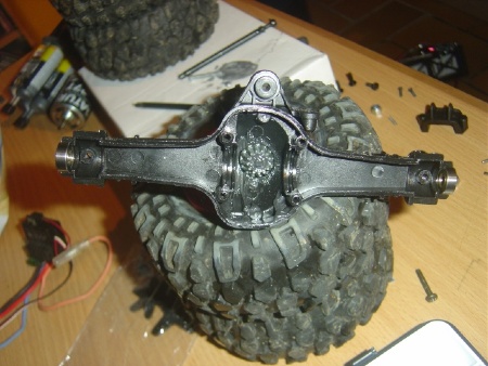

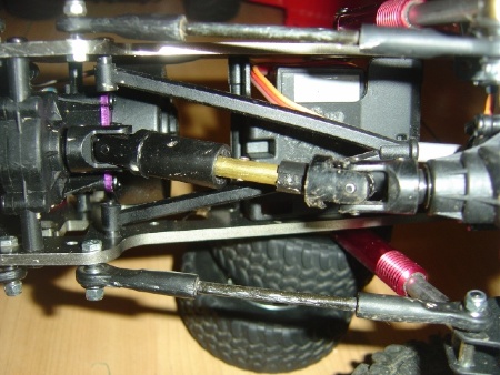

- blocage des ponts avant et arriere :

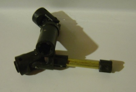

- ralonger l'arbre de trans en attendant le plus long :

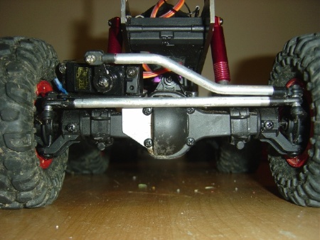

- mise en place provisoire du cervo et de la direction le cervo sera à l'avenir positionné dans le chassis comme à l'échelle 1/1 :

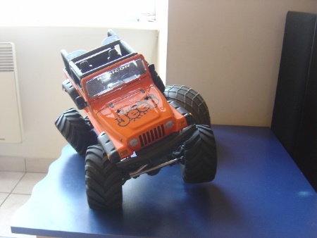

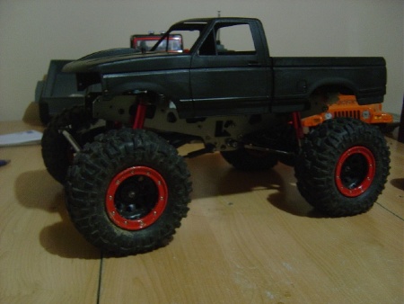

- trouver une caro qui lui va en attendant de mettre à bien mon futur projet de caro ;)

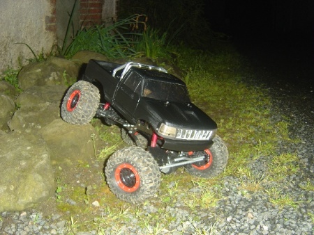

- et l'essayer vite fait sur deux ou trois cailloux qui trainaient par là ...

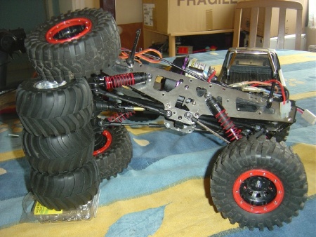

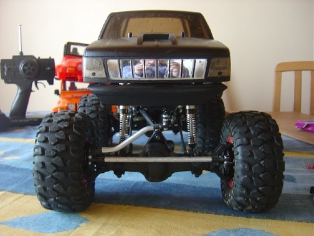

voilà amortisseurs changés pour ceux d'un TLT 01, en attente de les changer à nouveau pour des E-MAXX reglables
et servo positionné dans le chassis comme à l'échelle 1/1 :wink:
empattement: 250mm
empattement: 280mm d'axe en axe
longueur: 400mm
largeur: 270mm
garde au sol sous le chassis: 70mm
garde au sol sous les ponts: 30mm
hauteur max au dessus de la carro: 255mm

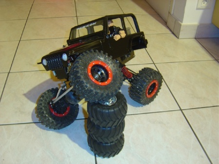

une roue levée de 190mm, les 3 autres au sol
angle de croisement maxi: environ 85°
masse en ordre de marche avec batterie et carro: 1.7kg
moteur et réducteur: moteur 55 t intengy
boite: WK
pneus: PROLINE FLAT IRON sur jantes beadlock de CR01
origine chassis: kyosho
origine ponts: WK
servos: tower pro MG995 13 kg

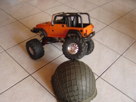

carro jeep en cours
oui il marche vraiment bien il est vendu depuis mon dernier message en mai :wink:
il ressemble à ça aujourd'hui :
bonjour :D
j'ai une questions qui me trotte dans la tête :idea:
dans certains des sujets et dans le tien , pourquoi vous faite cette astuce :?:
( - blocage des ponts avant et arrière :
dsc07510.jpg )
pour quoi vous bloquer les 2 ponts AV et AR :?:
a bientôt j'espere pour votre explications :wink:

pour supprimer l'effet differenciel, pour que ça grimpe mieux.
c'est un blocage de pont comme si tu actionnais le levier blocage à l'echelle 1/1 :wink:
