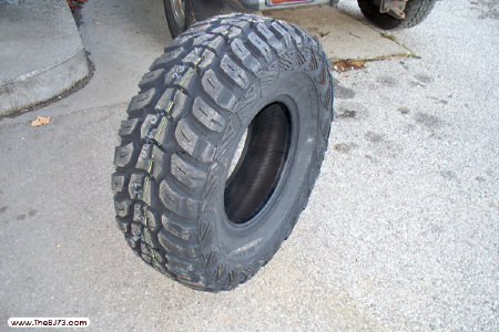

Je vous présente mon nouveau partenaire depuis maintenant 6mois, il s'agit d'un KZJ73 entièrement d'origine que j'ai racheté à mes parents. Il est de 1994 et a aujourd'hui 346 200km et en 15ans on a juste fait une culasse à 146Mk, sinon rien de chez rien c'est tout d'origine et pourtant il s'en est vu le bougre :shock: ! Mais y'a quand même des limites alors même si il tourne toujours aussi bien je vais lui faire une petite remise en forme et lui donner un look qui me correspond un peu plus :mrgreen: Donc première chose je vais lui coller 4 ressorts de hdj80 et 4 Kumho en 33x12.5x15 + amortos Koni issu de GR… ensuite j'attaque la carrosserie car c'est pas du joli surtout niveau passage de roue arrière droit mais c'est le point faible des Toy :? .
Aie, aie, aie là sa se complique un peu et je ne sais pas si je découpe tout le long pour souder un carré qui fera marche pied et renfort ou si je découpe et ressoude une tôle en reprenant la forme, bref on verra bien quand je vais commencer à gratter.

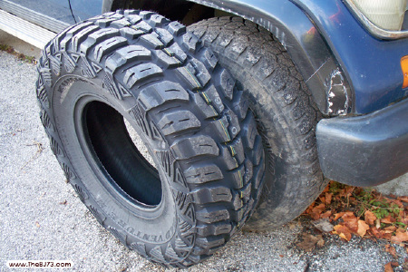

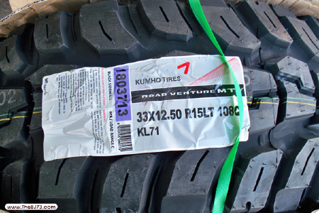

Les pneus que j'air eçu aujourd'hui et que j'ai commandé sur le site donné par Buzz (un grand grand merci à lui!! :wink: ) http://www.camskill.co.uk J'en ai eu pour 450€ livré chez moi et commandé Lundi arrivée aujourd'hui! Vraiment c'est le site à mettre dans la section "Bonnes adresses" Sinon j'ai jamais eu de Kumho mais le profil est terrible et apparemment c'est costaud comme marque donc on verra bien:

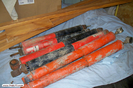

Les ressorts de 80 avant, là il en manque deux que j'ai à mon autre garage:

ah j avais les memes amortos que toi sur mon trol ils sont pas trop mal ces coni en plus ils sont reglables mais ça manque un peu de detente :roll: et pis j adore la gueule de tes pneus :wink:

ouais pourquoi mixte?? le profil est typé Mud pour info, et comparé à un BFMUD ben je pense que sa doit débourrer un chouilla mieux vu l'écartement entre les crampons (voir photo) après c'est niveau usure dans le temps que ça me préoccupe plus et à ce niveau bf c'est pour le moment le top. Autre info, c'est quand même du 6ply alors que le plupart sont en 3 ce qui est gage de solidité mais en contre parti c'est moins comfortable sur route. Ce qui m'a fait choisir ce pneu c'est le profils et le prix, 96€ pièce et franchement y'a rien a redire à première vu c'est même pas le prix d'un rechappé! Je vous dirai mon ressenti un peu plus tard lors des premier tour de roue.

Serait il possible de savoir ou tu les a acheter? A ce prix sa vaut le coup.
Merci A+

C'est quelle taille le BF sur la photo pour comparer ?
le bf est un 33x10,5x15 et il est monté sur une jante d'ou une petite différence en diamètre.

Pas de soucis :wink: je remet quand même le lien direct ou je les ai acheté : http://www.camskill.co.uk/products.php?plid=m26b0s1676p8831 Il faut compter 2,5 jours pour que l'argent leur soit versé et 2,5 jour pour la livraison ce qui est plus que rapide, quand au frais de port il s'affiche lorsque vous faite la commance et dans mon cas j'en ai eu pour 50€ d'Angletterre jusqu'a chez moi en Haute-Savoie.

tres beau ce toy
il faudra nous dire l'efficacitte de ces pneus (jolis crampons !!)
en tous cas l'ensemble a une gueule folle

Jolie, le retour sur les pneus m'intéresse aussi, quand c'est que tu va le mettre dans la boue? :mrgreen:
Je vais chercher des jantes demain pour la wrangler, et va me falloir des 33 bientôt.
Tu peux me donner la hauteur des crampons? :wink:
Salut,
J'ai vu que sur le post de ton proto tu as retirer les kumho pour des cooper, tu peux expliquer? Ils ne te plaisaient pas?
Car la j'ai des stt aussi et j'aurai peut-être pris par la suite des kumho donc ton avis m'interesse.
Merci
