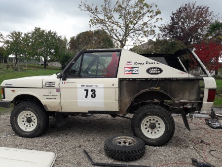

bon réctification des ailles arr pas facile :cry: il vas y avoire de la finition en carosserie :mrgreen:

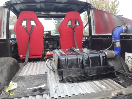

demain achat de tube pour faire l arr et je vais voire un pro pour une une bache sure mesure
mon idée pour limité le cout de la bache faire un patron avec une bache ordinaire (style pour couvrire du bois)
enssuite lui il la découpe pause les œillets
je pans y pausé a la suite

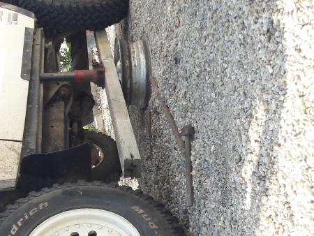

tirant de pont av et arr renforcé et coudé 6° ont me propose du raptor vous en pansé quoi ?
arbre double croisillon ,

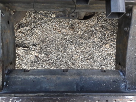

bon impeut d avancement découpe et montage a blanc de l arceau arr

bon hier recus quelques pièces d un pirate bien simpatique une lt 230,des tirant de pont coudé 6 degré,arbre de transmition grand angle, un joli treuil plus qu a monté tous sa ,il me restera a achété amorto et ressort grand débattement :mrgreen:
