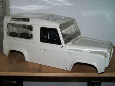

et puis voilà la carrosserie au départ, toute neuve. il a fallu calculer un peu pour pas faire trop de morceau
la carro a été découper au fils a coudre, plus propre qu'à la dremel
le morceaux qui vont me servir
les voilà une fois placer
tout a été coller premier masticage, les porte sont fait en deux partie (partie basse qui s'arrette a la nervure et la partie avec le carreau qui sera collée par derrière)
le carreau découpé
le tout coller
carro presque terminer
