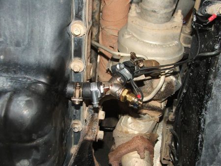

bien vu :mrgreen: :mrgreen: :mrgreen: donc en effet c'est pas le même collecteur, par contre peux tu me dire comment tu as fait avec le tuyau d'alimentation d'huile du turbo?

Sur les turbos d'origine, l'entrée d'huile est sur le dessus, et la sortie sur le dessous, que ce soit celui du Td6 ou celui du Y60. Les orifices latéraux sont pour les conduits de ldr.
Sur ta photo, on dirait que tu as raccordé l'entrée d'huile sur le côté.
Si tu peux préciser ta question, je ferai de mon mieux pour y répondre. Mais avec les turbos d'origine, il n'y a pas le moindre problème, tout se raccorde parfaitement.
je suis aller reprendre une photo dans le bon sens :mrgreen: on voit bien l'alimentation d'huile par le haut!
Par contre j'ai mis une photo du turbo d'origine afin de montrer le tuyau d'origine, petit tuyau à gauche et fixer en dessous du turbo
Donc je suis emmerder pour la fabrication de ce tuyau d'huile, tu me disais dernierement que tu avais fait la même chose sur ton baroud donc comment as tu fait pour l'alimentation d'huile :?: :?: car d'origine sur l'y60, l'huile et sur la pompe à vide et non pas sur le bloc moteur, merci à toi Laurent

Tu reprends simplement celle du turbo Td6, et tu la rebranche au même endroit sur le bloc moteur. Il n'y a aucun souci.
Le banjo à double sortie qui est à cet endroit sur le Y60 alimente en huile à la fois le turbo et la pompe à vide au cul de l'alternateur.
à moins que je sois bourré mais l'alim d'huile est faite par en dessous et sur le bloc sur le 61 et sur le 60 au dessus et repris sur la pompe à vide donc je n'arrive pas à refaire un tuyau :( :( :(

Sur ton turbo, normalement, les 3 tuyaux du dessous devraient être dans l'ordre :
entrée ldr
sortie huile
sortie ldr
L'entrée de l'huile se faisant par le dessus.
Un petit truc, quand tu regarde dans les trous, par l'entrée d'huile, tu dois pouvoir voir l'axe du turbo, et pas par les entrées et sorties de ldr.
Une erreur de branchement entraine la destruction quasi immédiate du palier de turbo ( sans compter le ldr dans l'huile, et vice versa, pas vraiment top pour le reste du moteur.)
Fais nous des photos détaillées de ton corps de turbo. Et essaie de le comparer à celui de ton turbo d'origine.
Donc, vaut mieux vérifier 3 fois que ne faire qu'une connerie :mrgreen: :mrgreen: :mrgreen: :mrgreen: :mrgreen: :mrgreen: :mrgreen:
C'est pas des modifs a faire pendant les fêtes, tête reposée et sang décontaminé :mrgreen:
Je confirmes, les 2 petit raccord pour le LDR et le gros pour la sortie d'huile.
Au dessus l'entrée d'huile.

Alors Seb, vas vite voir sous ton auto, car le tuyau de gauche c'est l'alim d'huile repris sur le bloc, le milieu, c'est le retour et celui de droite c'est le retour de LDR, l'alim de LDR se fait par le DESSUS, je viens d'aller revérifier et j'ai la notice sous les yeux, le tuyau du haut passe derriere le moteur pour aller chercher du LDR, mais bon, j'suis peut etre Taré :mrgreen: :mrgreen:
Ben excusez moi alors, mais quand j'ai acheté mon moteur de Td6, le turbo devait pas être d'origine, parc que les branchements étaient exactement les mêmes que sur le turbo du Y60. Et je me suis basé sur ça.
Mais comme dit plus haut, une vérification avant de faire une connerie ne peut pas faire de mal.
