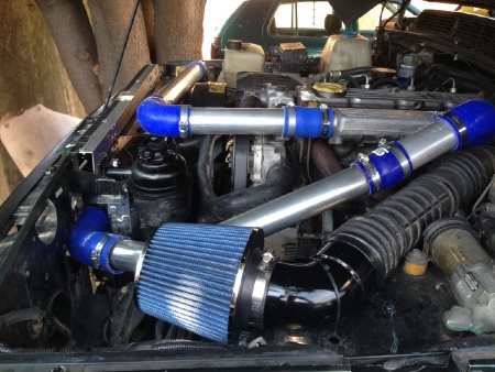

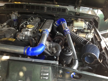

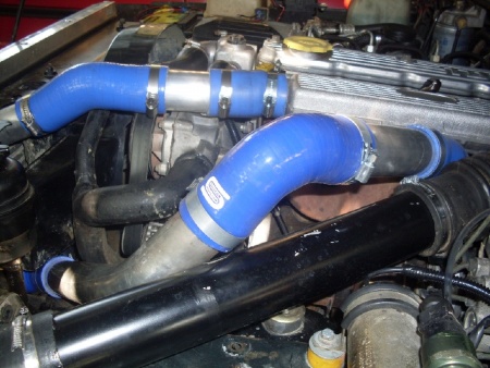

un nouveau montage sur mon 300 TDI. avec toujours gros intercooler.
    136 KB · Affichages: 13
    145 KB · Affichages: 13
    145 KB · Affichages: 17
