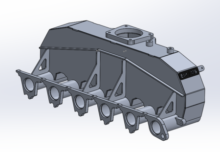

Je voulais votre avis sur des pièces "optimisées" pour RD28.
Voilà pour le design du collecteur d'échappement avec un volume plenum augmenté de 50%.
Et le collecteur d'admission avec idem un volume plenum augmenté de 50%.
Le fabricant avance un gain de couple. Vous en pensez quoi ? D'après vous suffisamment significatif pour être intéressant ?
Je ne remets pas en cause ce qu'il avance mais dommage de ne pas utiliser ou diffuser l'analyse via le modules aérauliques de son logiciel CAO.
Ça donnerai une réponse un peu plus scientifique et donc difficilement contestable.
Couple et puissance.
Le moteur aura une meilleure réaction, il sera plus vif, et donc ces performances en seront que meilleures. Sur les bagnoles récentes ces modifs sont à la base de grosse reprog.
Le plus simple serait un passage au banc avant et après montage.
Oui ça c'est la théorie et en soi je suis d'accord avec. Augmenter le volume, de belles courbes...etc ça ne peut être que bénéfique.
Mais là ce que je voudrais, c'est connaitre comment on gagne en couple avec un volume de collecteur plus important. Et quel gain espérer pour 50% de volume en plus ?

Pour le collecteur d'admission pourquoi pas, mais l’échappement j' y crois pas du tout. Mis à part un 6 en 1 comme sur le lien de La malice il y a que ça pour obtenir un réel gain, seulement ce genre de collecteur ça passe pas dans un gr :mrgreen::mrgreen:
Le gars à eu la remarque sur le design de ses collecteurs (j'avoue que c'était aussi mon premier avis). Et il dit que les "spaghetti" c'est bien pour des essences et de la puissance en haut (accélération des gazs).
Pour le couple il dit qu'un gros plenum permet une zone de "repos" des gazs et ce serait favorable au couple.
Je pense qu'il faut effectivement différencier les pièces performances pour des moteurs essence turbo dont l'utilisation est juste du ON/OFF (pour faire des runs par exemple) et les pièces pour une prépa axé couple sur un moteur TD. L'exemple de l'échappement libre est une bonne illustration je pense.
Perso j'y connais rien en aéraulique. Alors effectivement le mieux serait un passage au banc, mais apparemment il ne compte pas en faire et pas trop envie de mettre 1000e pour gagner 5 Nm lol.
Un spaghetti ça doit passer en mettant le turbo sur le dessus et avec un collecteur d'admission un peu plus collé au moteur.
Je pensais qu'au contraire qu'il ne fallait pas de zone de repos et favoriser la pression à l'échappement pour que le turbo charge plus tôt et que le couple arrive plus tôt aussi ce qui agrandi la plage d'utilisation et c'est intéressant en tt à mon avis.
Sans passage au banc la seule chose dont tu es sûr c'est que quand tu ouvres le capot ça biche :mrgreen: :mrgreen:
C'est quoi ce "disgn" de mes couilles !!! A par faire monté les températures d'échappement je vois pas l'intérêt
Franchement vendre ca c'est la honte ! Ca fonctionne mais de la a dire que ca amelire le truc...
Un gars en vend pour des 606 dans le meme disign il s'est fait doucement remettre a sa place d'ailleurs..
Et dire qu' avec un colecteur genre spaghetti c'est bn que pour les essences c'est faux !! Sur mon 3l diesel, un vrai colecteur me permettra de faire souffler plus tot le turbale !!! Donc olus de couple !
Améliorer les flux des gaz c'est bon pour tout les moteurs cest qd meme des grosses pompe a aire...
