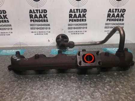

[Besoin d'infos] Optimisation collecteur RD28
  • Auteur de la discussion Auteur de la discussion Rémy
Perso je ne cherche pas forcement du couple. C'est un 4x4 qui fera de la randonnée et du raid. Je veux juste qu'il soit plus "plein" et qu'il marche mieux tout en restant d'aspect origine. Le reste sur un moteur super carré ne sera jamais vraiment intéressant. Hormis le stroker ou lui mettre une réduction qui va bien pour le tt...

@Rémy Je te conseille de lire des articles et bouquins par Richard Holdener. Il a etudie et partage la science des collecteurs d'admission de facon impressionnante et ses ecrits sont tres interressants. Sa chaine youtube est monumentale :49025-7_gif:
Un exemple qui est approprie:
Les conclusions sont top
Voilà merci, là on a des valeurs chiffrées qui permettent d'avoir une réponse concrète, au delà des idées reçues !
Si je prends cet exemple de vidéo, (à voir si idem pour un TD) et si j'ai bien compris malgrès mon anglais approximatif lol, mais ça contredit un peu ce que l'on entend sur le couple et la contre pression.
Là on voit que plus la ligne est courte et grosse, voir "libre", plus le couple arrive tôt et en quantité, alors qu'au contraire il y a moins contre pression. Idem pour la puissance !

Ici un 2052V hybride sur RD28. Le gars a gagné plus de 100N.m 200tr plus bas. Il a du changer l'embrayage d'origine qui ne tenait pas le couple. Alors comment avec un même turbo sur un même moteur on peut dire que d'un côté que c'est pire que l'origine et de l'autre que ça n'a rien à voir et chiffre à l'appui... ??? Alors ok c'est un hybride, ça joue et ça revient à dire que tel quel, le turbo est pas ouf, mais donc pas forcément tous les TGV. La seule variable c'est les réglages de la GV les petites modifications de montage (dont l'usinage de la turbine). Ajd sur FB tous gars qui revendent leurs turbos d'audi parce que ça ne marche pas, j'en ai encore jamais vu avec le corps usiné :lol:
un turbo usiné c'est un hybrid plus un turbo d'audi d'origine
si tu prend un K04 de S3 (les vieilles ) tu doit pouvoir attendre les 270cv et si tu change l'interieur c'est 110cv de plus
Je sais ce qu'est un hybride. Et donc c'est ce que je dis plus haut, ce n'est pas un pb de tgv mais de modèle de tgv qui ne va pas.
Mais en fait le turbo d'Audi, OK il se fixe sur le collecteur de 60 sans modifs. Par contre c'est un trou rond alors que le collecteur est un rectangle. Tout le monde le monte comme ça alors que déjà tu réduis le passage à 70/80%.
C'est de cet usinage là dont je parle. Une image pour illustrer entre la sortie collecteur et l'entré ronde (en rouge) du 2052V d'Audi.
