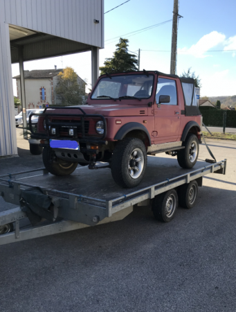

Je me suis acheter un santana sj 410 il y a quelque mois pour l'équiper pour faire du tt franchissement etc... mais je ne s'est pas du tout se que valle ses 45 petit chevaux de mon santana :lol: donc si vous avez eu des expérience et des idée et truc a ne pas faire pour maider dans sa préparation je suis preneur:Super14:.Et il et en voies étroite mais j'aimerait mettre dessus un bloc mais il y a marquer sur le site que les blocs ne se montent que sur les voies large alors comment je faire ? changer les ponts pour mettre se d'un 413 ? est ce que mettre des blocs et vraiment essentiel ? merci beaucoup

Tu peux nous faire une photo des supports de lames avant côté châssis à côté du pare choc ? Ça confirmera que c’est bien des voies étroites car la j’ai un doute.

Voies étroites mais avec des jantes à déport
Comme Bebop fais une photo car je suis pas certain que ce soit un voie étroite?

Oui dès que je peut mais il et pas chez moi donc ses un peu compliqué et si mais je les acheter il devait déjà faire du tt avec car y’a des baquets et des protection au pont

Vu certains details je suis quasiement certain que c'est un voies larges.
salut et tu sur que c est un 410 ? car capot 413 elargiseur daile comme les 413 phase avant comme les 413 verifie bien
Il y a eu des Samurai 1000 avec un moteur 1 litre et des voies larges et je pense que c'est ce modele (rare).
