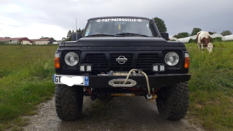

Une petite photo de "l'avant ct"

Hello,
Le porte roue est basiquement prêt à être soudé en définitif (j'attends mon pote avec un MIG gaz).
Les roues ont étés changées pour des mud km3 en 305/75/16 sur jante alu de patrol d'origine.
J'ai monté les longues portées de tracteur sur le parechoc et le DS9.5 est posé est fonctionnel (branchement faits par un électricien).
Toutes les alims tirées sont maintenant branchées et fonctionnelles, j'ai également fait pas mal de finitions intérieures.
Si vous regardez le bon coin, vous le verrez en vente, j'ai une très bonne opportunité pour un 4.2 long BVM (mon pote de l'Ain ma convaincu d'essayer de l'avoir)... "Si il se vends, il se vends, sinon j'aurai plaisir à le garder dans la famille".
