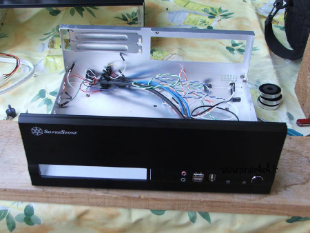

Alors deja le boitier, Silverstone Lascala LC06B.
Boitier entierement en alu (leger), très compact (peu etre trop car on va le voir le disque dur est sous la CM qui du coup chauffe plus vite)

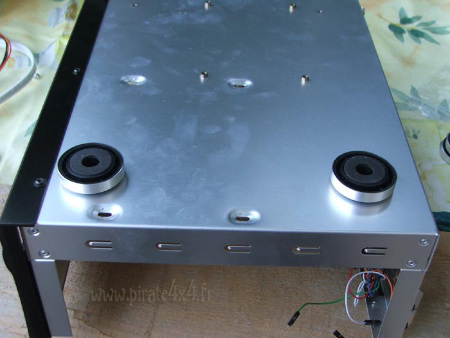

Donc premiere etape, optimiser au maximum l'amortissement du boitier et là j'ai pas hesité a mettre des silent bloc de partout
Donc on vires les pieds d'origine:
et a la place on pose des SB:

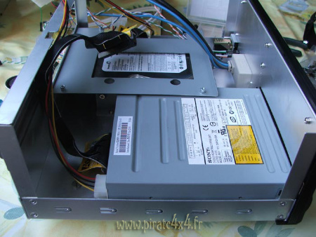

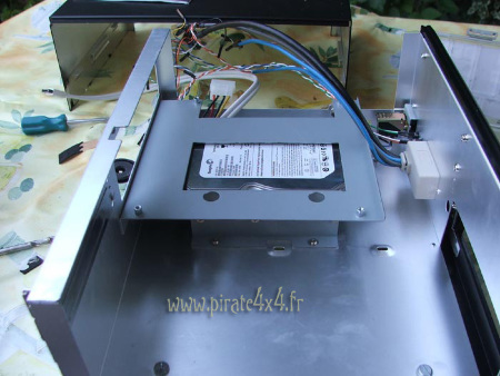

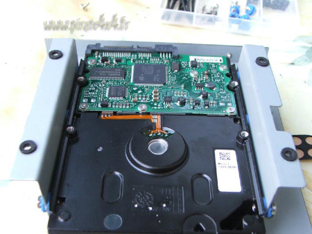

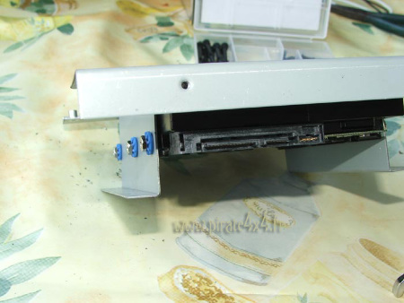

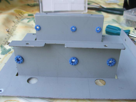

Ensuite on s'attaques a l'interieur du boitier. Premier element le disque dur, le plus fragile des composant du PC.
Alors on soigne la fixation.
Deja là il est pas mal amortis, mais on peu toujours faire mieux, le coté se fixant sur le boitier reçois des bagues en neoprene.
On le pose dans le boitier en serrant bien les vis:
Second element le graveur, là pas trop besoin de se prendre la tete, l'utilisation se fera a l'arret donc pas de souci de vibration:

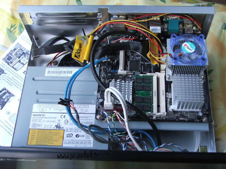

Ensuite on montes la carte mere et cable le merdier, le cordon SATA doit etre coudé a 90° (modele specifique) pour avoir espoir de passer!
Bien entendu dans un boitier aussi etroit il est souhaitable de bien soigner le cablage pour optimiser la circulation de l'air.
n'apparais pas sur la photo mais a été ajouté par la suite, un ventilo sur le radiateur du Bios (je sais plus comment ça s'appelle exactement) la carte mere chauffant a cause du disque dur en dessous.
Ensuite c'est pas fini, y'a encore du boulot sur le boitier.

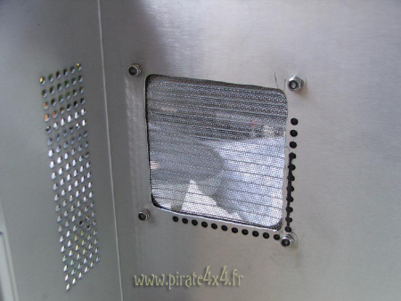

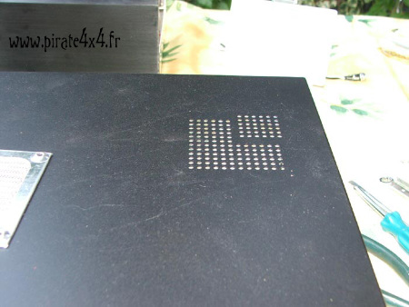

Car là faut pas se manquer sur la ventilation.
D'origine par exemple les trou pour la ventilation de processeur son ridicules et mal placés.
On va poser ça:
Donc Dremel et hop de la tole en moins.
Voila le proco va respirer

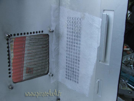

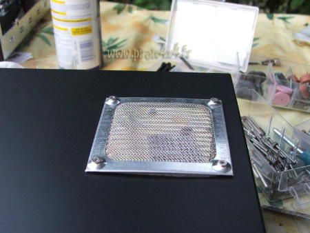

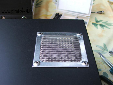

Ensuite afin de bouffer trop de poussiere les trou de ventilation d'origine sont filtrés, pour cela un voile fin (meme tissus que les hotte de cuisine mais en plus fin):
Ensuite pas visible sur photo, j'ai ajouté 2 ventilos de 4cm pour l'extraction sur les coté (la ou y'a la mousse) et 1 de l'autre coté du boitier (coté processeur) en aspiration, cela crées un flux d'air dans le boitier qui fait chutter en plein été la temperature de 10°.
Les ventilos sont reglable en vitesse et peuvent se couper.

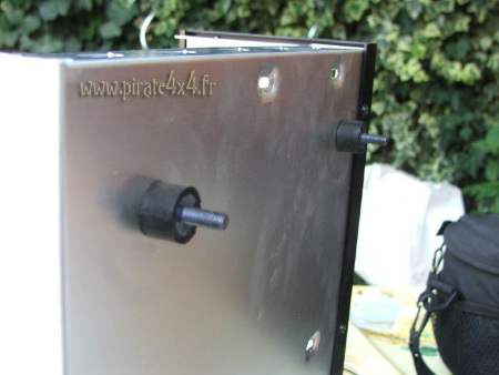

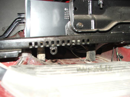

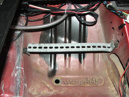

Donc les support, toujours dans l'idée d'amortir un max et surtout amortir dans tout les sens (choc lateraux et verticaux...) faire un truc tordu
Oui je sais c'est pas beau... Mais c'est R A D I C A L
Dans cette position le support amortis les choc verticaux, ceux sur le boitier eux les lateraux.

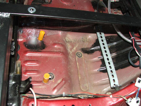

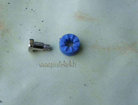

Et de l'autre coté histoire de pas rendre le boitier fixe j'ai posé 2 silent bloc particuliers:
ce sont des elastomeres de fourche de velo (remplacé depuis par du cahoutchouc antivibration), il sont fixé empalés sur des tiges filetées.
on apercois les support en cahouctchouc antivibration.

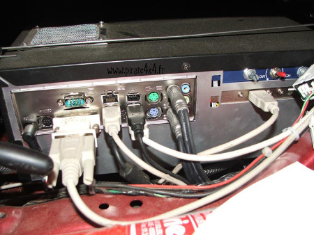

Ca passe au poil de c* la dessous.

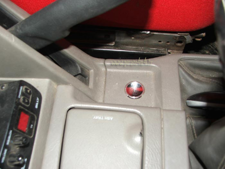

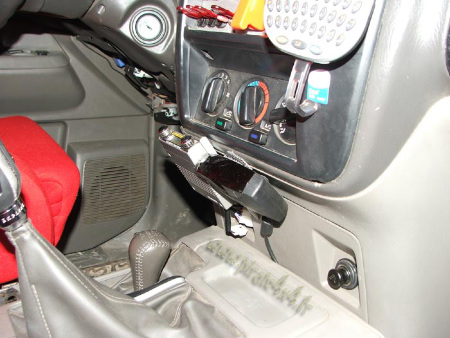

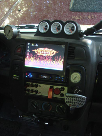

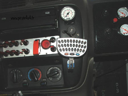

On cable les peripheriques (Antenne USB, recepteur telecomande, mini clavier, USB deporté, ecran sensitif, HP AV/AR, connecteur alim, bouton de demarage deporté...)
Et voila...
L'ecran vu sur cette photo n'est pas celui actuel, celui en photo etant une grosse merde qui a rendu l'ame au bout de 2 mois.
Mini clavier (origine playstation
) et au dessus avec la petite chainnette qui tiens le bouchon, le port USB deporté.
Bouton de demarage et arret du PC, zoli bouton Inox antivandale, venant de mon boulot
boitier (noir) recepteur de la telecomande Windows media center.
Voila, donc ça fait presque 2 ans que ça tourne, aucun probleme hormis le dernier passage a gué qui a mouillé le graveur, 0 plantage meme en plein été avec 40° de temperature ambiente...
Et voila...
