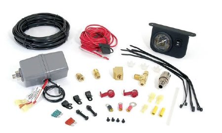

Faux le Viair ne doit pas etre employé sous 11b
Les pressostat fourni par Viair s’arrêtent a 9B au delà en cas de probleme le constructeur annule la garantie (ce qui veux bien dire que le compresseur n'est pas fait pour)
Pour le kit hormis le pressostat qui est de très bonne qualité le reste n'est pas vraiment justifié...
Par contre effectivement les kit complet avec le Viair 450 sont une excellente affaire et permettent sans se prendre la tete d'avoir un compresseur fiable, efficace a faible coût.
Le très simple que tu présentes a 30€ n'est pas adapté pour un 450C, la puissance du 450 est trop importante et va dégrader le pressostat (ou il faut relayer...) le mieux est de prendre le pressostat sous boitier gris qui englobes un relais de puissance.

perso je préfère le KIT complet VIAIR qui est excellent
et relatiovement complet... juste à ajouter un éventuel
déshydrateur... voire un régulateur de pression si alimentant
des ARB comme sur mon véhicule...
pour le VIAIR 450 j'ai cru lire pression maxi 11 bars
me sui je trompé?... bien sûr le mieux est de se limiter
au truc fourni.. qui coupe à 9 bars... ce qui es pas mal...
