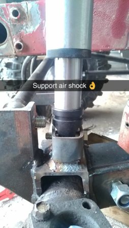

- Et si vous avez une paires de photos de vos arceau extérieur avec les support air shock ou coil dessus je suis preneur !!

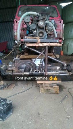

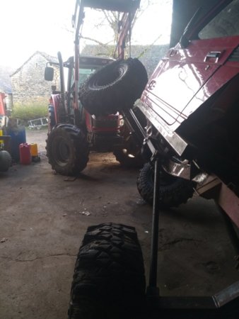

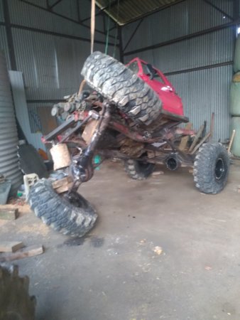

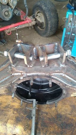

Beaucoup de boulot en ce moment donc peut de boulot sur le proto ... Les prochaines modif vont se faire dans mon nouveau atelier sa devrai avancer un peut plus 8d70466e36117cfdc3f0f63ca3390092.jpg84cbdc1f23998b154156e82d02a8ba8d.jpg
