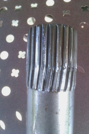

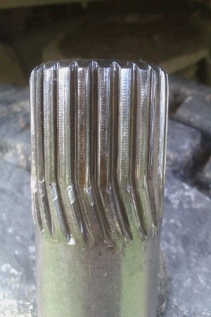

C'est plus solide certes (surtout ceux de 101 qui sont je pense plus gros), mais tout comme les rover type, au niveau des arbres il faut renforcer dès que TT plus "hard"
Les salisbury sont assez solide, surtout le diff, mais les demis arbres trinquent avec un bloc :
mon demi arbre droit :
le gauche :
c'est pour ça que je voit avec ashcroft :pirate::pirate::pirate:

Pour info, les photos de mes 2 demis arbres qui ont "tourné", ont tourné avec un bloc et des bf mud en 255/85/16.
Ce qui est solide c'est le diff. Pour être tranquille avec des pneus plus gros, il faut mettre du renforcé (ashcroft, raptor, kam ...)
Depuis, plus de problèmes pour moi même avec les simexs :pirate:
