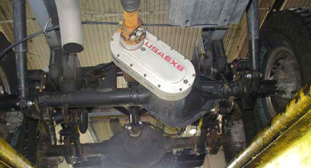

Sinon j'aime bcp ça :
3 pignons à crantage identique ça doit ce trouver... :roll:
    48.5 KB · Affichages: 0
top ce truc 8)

Mais plus je regarde le piéce posté plus haut, plus je me dit, même avec QUE 4 roues, on à peut étre la solution aux arbres de transmitions aux angles de fous.
Reste à faire du méga costeau... car bonjours les efforts :roll:
