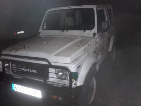

Je me posait une question je voudrait mettre des blocks sur les ponts de mon santana mais je ces pas si mon santana est en voie étroite ou en voie large car sur masterforest il y a marqué Se monte sur l'avant de tous les samurai essence et diesel sauf les 410 étroits. sur la carte grise il y a marqué en D.1 santana et en D.2 S410SU,si vous pouvez maider merci beaucoup

les voies étroits ont les lames arrière aligné au chassie verticalement . Les voie larges ont les lame à l'extérieur du chassie . Pas beaucoup de 410 sont en voie large .
pour moi connaissant ces jantes, ce doit être un voie étroite, sinon tes roues seraient dehors de la caisse de 10cm mais je peux me tromper aussi :biggrin::biggrin::biggrin::biggrin:
