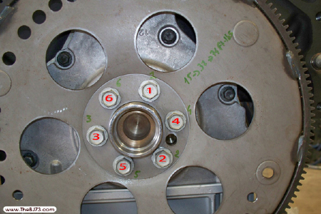

Hi
Sur le mopar, il y a une petite couronne en bout de vilo, sur cette couronne 6 ou 8 boulons qui servent à fixer la flexplate qui se fixe elle même par 4 boulons riquiqui sur le convertisseur de couple.
L'épaulement sur le vilo pour recevoir la flexplate (de mémoire et lui aussi riquiqui) .
J'essaye de retrouver des photos pour te montrer.
Salut Fab,
je sais pas si on parle de la même chose mais dans mon cas le CC s'emboite d'environs 20mm dans la cale au centre du flex plate mais c'est juste pour le centrer!
Hi
Salut Fab
La queue du vilo coté boite.
La flexplate
La même en place sur le vilo
Le convertisseur coté flexplate, tu vois ça ne tient que par 4 boulons taille riquiqui
Le convertisseur coté boite
Bref pour réaliser l'entretoise... tu prends toutes les côtes de profondeur et tu réalises une piece de centrage (entre le vilo et la boite) qui te permettra d'aligner le moulin à la boite lors de la présentation à blanc de l'ensemble. Une fois le tout présenté tu détermine les trous à réaliser sur l'entretoise ainsi que sa forme. Au pire lors de la présentation à blanc tu te fait un gabarit en contreplaqué (pour l'entretoise) .... et roule ma poule.
