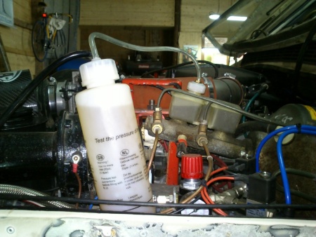

j'ai ça comme purgeur...de mémoire , 20 euros livrés et c'est de la balle :wink:
d'un coté sur la roue , de l'autre sur le bocal , nikel...
indispensable quand t'es au fin fond des bois et que t'as arraché une durite avia :wink:
bon les bouchons qu'ils filent vont pas sur tout...mais suffit d'avoir un bouchon de rab de ce que tu veux purger et roule...
c'est 100 fois mieux de purger par pression que par dépression.
avec ça , meme les béringer 6 pistons de brèle tremblent :mrgreen:
ça purge tout et vu le prix , ça vaut meme pas le coup de s'en faire un :wink:

j'ai le meme
attention a la pression dans la roue
0.8 a 1b
mieux vaut un gros pneu avec une grosse reserve d'air pour les grands circuits
