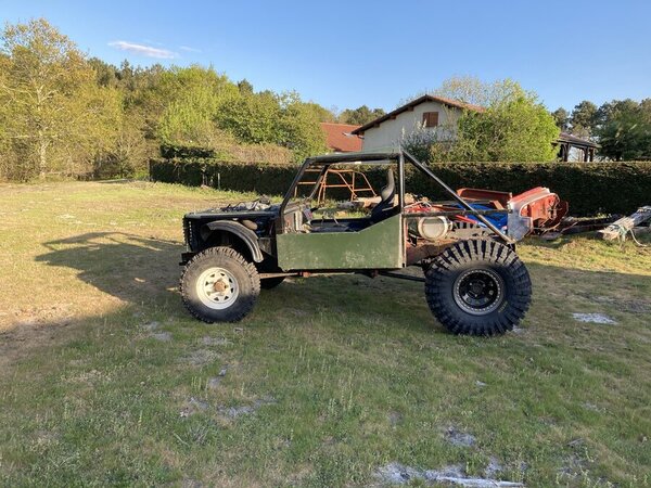

Salut à tous,
Je vous présente un proto que j'ai acquérri il y a quelques mois qui etait en vente ici.
Donc c'est un land, retour aux sources, chassis def 90 td5 et mecanique et ponts range rover v8 3.9 boite auto conduite à droite.
Le projet est simple :
- Ponts de GR avec bloc av ARB
- Freins séparés ar
- modification de l'empattement à 103 pouces
- Passage en boite meca ( pas fan de boite auto)

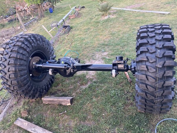

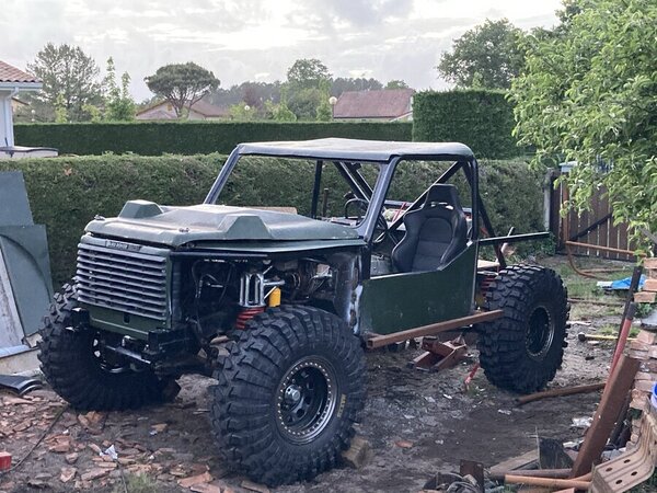

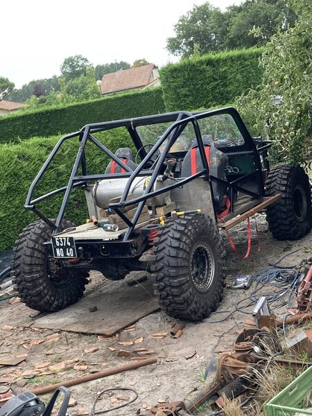

- direction hydraulique et passage de la conduite à gaucheIMG_6248.JPEGIMG_6258.JPEGIMG_6779.JPEGIMG_6849.JPEGIMG_6909.JPEG
Le premier essai à était réalisé, pas longtemps les silents bloc moteur et boites ont décidé d'arreter l'aventure donc faut les remplacer.

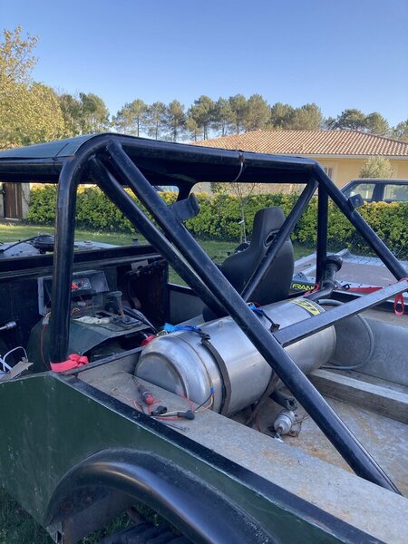

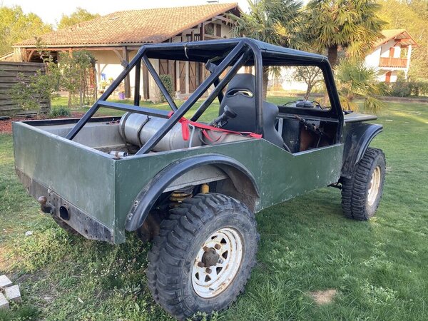

Quelques reglages à effectuer sur la direction hydro, faire l'arceau du trayback derriere et quelques tubes pour habiller notamment l'avant. brancher les blocs reprendre les supports de batterie reservoir etc pour les emplacements finaux et peinture.IMG_7080.JPEG

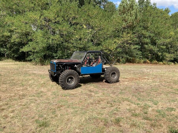

Quelques avancées sur le projet, j'ai repris l'arceau à l'avant et à l'arrière, manque encore des tubes et habillages, changer le capot par un d'origine de def, il reste a faire les freins séparés, brancher le bloc avant ARB et voir pour faire fonctionner le bloc arrière d'origine, brancher l'éclairage, revoir l'habitacle et d'autres bricoles
