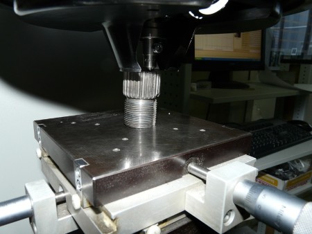

Ensuite, deuxième étape, la dureté de la piéce.
Pour ca, j'ai utilisé une machine de dureté universelle, mais j'ai choisi de faire une rockwell HRC. Le principe est d'appliquer une certaine precieux sur la piéce, avec un embout étalonné et normalisé. L'automate calcul la déformation qu'accepte la piéce par comparaison avec une base de donné. Et il en déduit la dureté.
Donc, repolissage de la surface et présentation dans la machine :
Et on commence par tester le centre de la piéce. On voit le cone pour faire l'emprunte qui descend :
Puis j'en fait une intermédiaire et une le plus proche du bord que je puisse. J'ai malheureusement pas pu aller plus pres du bord avec cette machine, car ensuite la piéce bougerait et ca fausserait les résultats :
Voici l'écran de l'automate. On peut voir le résultat du dernier tes, a ras de la cannelure :
Le tous assisté par une caméra numérique, on voit bien l'emprunte laissé par le cone :
Et sur cette photo, on voit les 3 endroits ou j'ai testé la dureté :
Et voici les résultats :
Au premier abord, je trouve que la différence entre les 2 premieres et la derniere n'est pas suffisante. Mais c'est difficile de tirer une conclusion de ce test, car je n'ai pas pu faire de mesure plus proche du bord.
Aussi, les valeurs sont très basses... 30, on est dans du vrai plastique....
Un acier trempé avec un carbone inférieur à 1% devrait tourner à 100.
Mais bon, une fois encore, je n'ai pas pu faire le test plus pres du bord.

Je reste convaincu qu'il y a une énorme différence de qualité entre l'adaptable et mercos.
Après, faire l'exercice avec du RCV, je veux bien mais faudrait me trouver un bout de cardan dans lequel ou peut enlever 10mm :iconfused:
Super analyse, justement j'allais parler de comparaison avec de l'origine. Au moins on aurait un référentiel pour faire des déductions.
:Super14: pour le topic
le top serai 50 a 55hrc sur l'extérieur
mai tu vois moi j aurai mis un peut plus au centre en duretés
mai y faudrait voir avec babas je sait qu'il existe des traitement chimique a réaliser pour avoir une partis un peut plus dure sur 0.2 0.3 dixième faut voir ????? :mrgreen::mrgreen::mrgreen::mrgreen::mrgreen:
faudrait voir aussi ce que donnerai une cémentation ou nitruration sur ce genre de pièce
ensuite je ne suis pas fondeur
mai je sait qu'il existe plusieurs type de coulée coulée, verticale horizontale, laminage ...
-esque le type de fabrication de la matière première n'influencerai tel pas un bris de matière prématuré la matière ne doit pas avoir la même fibre?????? :mrgreen::mrgreen::mrgreen::mrgreen:
