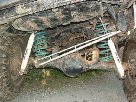

pour stf,tu vois sur la tof les longueurs de tige filetee que j'ai mis dans tes tirants

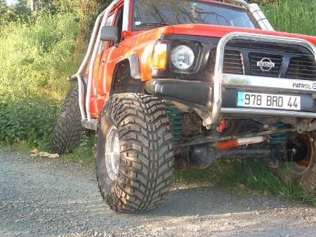

Regarde ce troll :
On vois bien le tirran arriére qui est trés court et donc bien protéger contre les angles de débile. Pour le toucher faut de sacrés pierre.
En sachant que d'origine ils sont 2 foix plus costeau que sur un Range par exemple et qu'une fois plein de tige filté il est même possible de les utiliser pour lever le 4x4... je t'assure ça ne bougeras pas :wink:

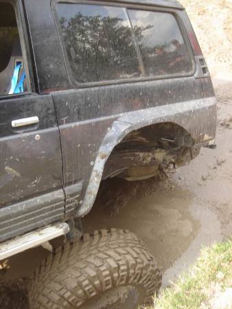

Regarde la roue arriére, on vois bien qu'elle est décallé :
Alors, que ce passe t-il au niveau de la panhard ? Bein elle arrive en buté sur ses SLB et plie. Elle plie et ce courbe dans le sens de la montée du pont. CQFD
Si tu garde des débatement d'origine, jamais tu la pliras ta panhard.
Alors la solution la plus simple c'est de la blinder, ça stresseras plus les SLB en débattement maxi mais ça vas rester droit. Voila un exemple :

Le renfort des tirants avec la corniere c'est bidon...
Avec la tige fileté...a lon avis trés lourd .
Il faut metre des tube en acier intéligent...je m'explique, le meilleur exemple est l'armatue d'une grue ( certaine sont en mv6 ), le tube peut accepter un angle léger au blambage et revenir dans ca position initial.
Dans le cas de la retombée du tirant sur un roché ardant avec 1 metre de chute là je pense que le mv6 vas peut etre résister mais pas sur, mais s'il n'y a aps de piece fusible l'onde de choc vas se répercuter dans le cahssis et risque d'arracher si le tirant résiste sa fixation
