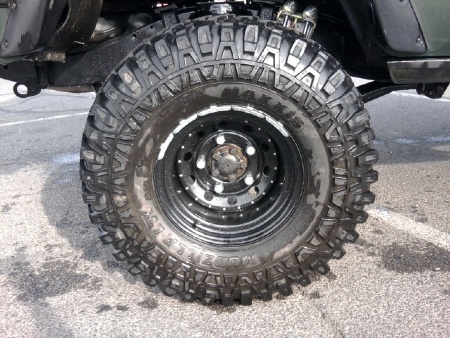

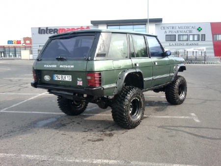

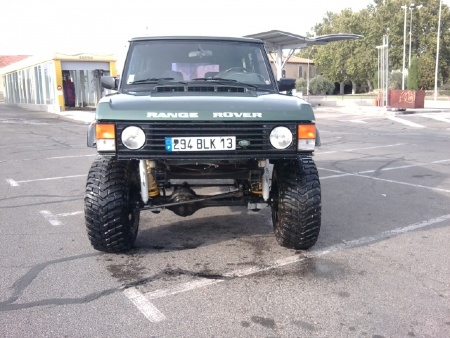

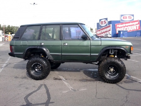

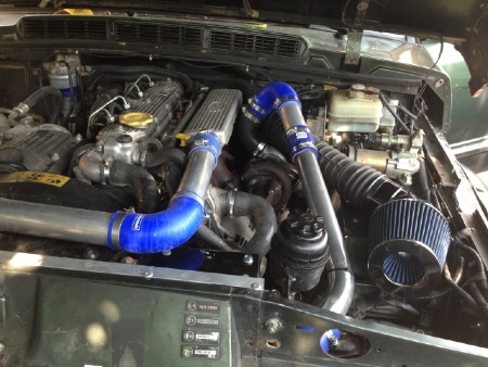

après de bons et loyaux service ,j'ai attaquer une cure de jeunesse sur mon range 300 TDI.
Changement du turbo ,apr un TGV ,intercooler gros volume , toutes les durites neuves , 8 amortisseurs procomp , rehausse + 12 avec body de 5 ,freins , tirants coudes , jantes modular 10x15 avec des pneus pneus MAXXIS en 35x13.50x15 ( je pense revenir a un profil moins TT ) ect ......................
manque plus que la face avant : pare choc tubulaire ou face d'origine ??????????????????

Magnifique, pourtant je suis vraiment pas Diesel, mais ton montage inspire le respect !!! Très propre, très bien fini, et l’extérieur sobre avec les 35" sa en jette un max :twisted:
Joli,
par rapport à la hauteur du range, du 37 irait mieux je pense, car là, le 35 fait petit... ou enlever le body et travailler la place dans les ailes :pirate:
Je crois que XS avait des KM2 en 37 en occas il y a un moment.

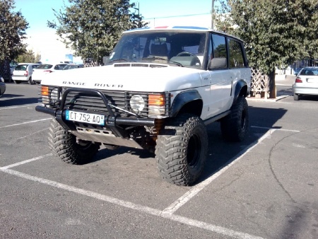

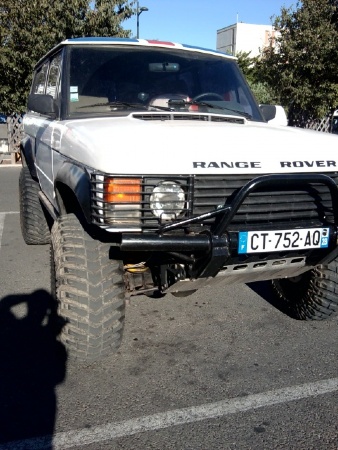

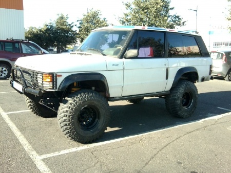

mon autre jouet ,mon RRC 2.5 L VM.
:ivre::ivre:
    142.2 KB · Affichages: 0
    163.2 KB · Affichages: 0
    152.5 KB · Affichages: 0
reponse
