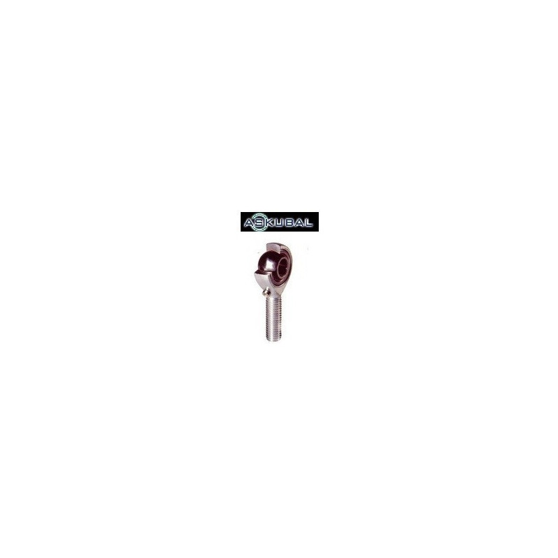

En vu d'une petite up grade de l'Xlight je cherche des rotules.
Mais... quoi prendre? On trouve de tout à tous les prix!
Actuellement nos rotules sont en 1'1/4. Est ce qu'on reste sur cette taille, ou 1' est suffisant? (je pense mettre des tirants Alu diamètre 50 avec rotule en 1' ça permet d'avoir assez de matière)
Les rotules en métrique ont un avantage par rapport aux rotules US car je vais devoir tarauder dans l'alu...

je ne vais pas bien vous aider mais sur mon projet de gros fiable et solide, Blaise du garage23 qui aujourd'hui en principe ne construit plus d'auto mais est toujours de bon conseil pourrai facilement vous éclairer, il est toujours présent sur FB au même nom me semble t'il, avait posé de toute petites rotules, tellement petite que je me suis affolé qunad je les ai vu, et aprés quelques discussions avec ceux qui devaient le finir, un seul m'a apprit que la qualité de ces rotules etait tel que la taille etait la bonne et que rien ne servait de coller des 2" merdique plutot qu'une petite bien costaud reconditionnable, voilà ce que je peux vous dire, si besoin j'ai son num, si il pas changé, bonne recherche.

C'est de la 3/4 classique. T'es large sur un suzuk. Ca bougera pas.
@Juju, je te conseille ma video sur les rotules.
Gaffe de ne pas faire un chanfrein esthetique sur tes tirants alu, ca cassera a cet endroit.
c'est seulement la caisse de vitara, mais je fais confiance à Blaise,
