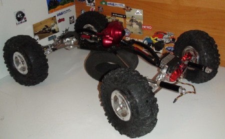

je l'ai fini il y a quelques temps
l'objectif était un bouncer sur base wraith
jante V1 - mousses DD 6 medium ou 5,5 soft - pneu rover blanc
ponts cappu
tirants récupérés sur des crawler V1 (on verra par la suite)
servo 7950
amortos Hot Racing
le reste chez AsiaTees Hobbies (ce qui est en rouge excepté la trappe des ponts)
moteur
BROOD 35T
electro
mamba max
et bec

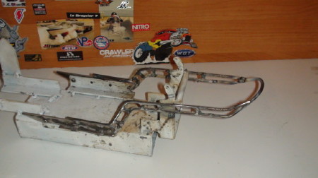

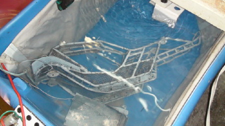

zinguage
collage du grillage
une couche d'aprèt

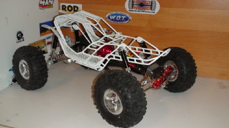

à l'utilisation il s'avère qu'il retombe le plus souvent sur ses roue quelque soit le nombre de tonneaux
il pèse 2,4kg sans la lipo, 1,2 avant et 1,2 arrière
je vais lester les jantes avant pour voir ce que ça donne
