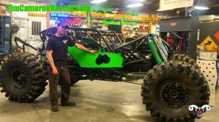

Nouveau jouet pour la saison 2018 SRRS de Tim cameron ! Il se prénomme "Stand Back" et est muni d'un très très gros coeur un V8 Big block développant 1400 chevaux rien que ça ....
Pas beaucoup d'info sur les specs, on sait qu'il est full RCV avec une Powerglide et les quatre roues directrices... Les boggers vont remuer des mètre cube de terre :mrgreen:

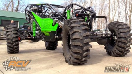

Ce qui m'a frappé, c'est la distance entre les bumpstop et leurs butées sur les ponts, au repos :eeek:

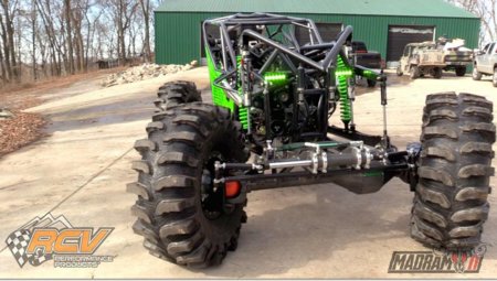

En effet sa ma assez frappé aussi au vus des photo . Si on regarde bien dans la vidéo on comprend assez vite pourquoi . Les suspension sont repris sur les tirant SUPÉRIEUR et non les inférieur.
Sur FB le mec de MadRam expliquais que de se fait il tourne avec des petit amortisseur mais avec le bras de levier lui permet d'avoir une compression et détente juste énorme . Par contre j'ai donc un doute mais le chassie en compression maxi être vachement plus bas que les pont . J'ai bien peur que la suspension ne serve pas de buter mais c'est le fond plat du chassie qui va faire la buter avec le sol ( et la bonjour le mal de dos )

C'est quoi qui te dérange sur la geo avant ? le 4links inversé ou les coil/bypass sur tirants sup ?

J'aimerais bien connaître l'intérêt de cette géométrie ?
Après fan où pas, j'attends de voir...
Faut pas se melanger les gars.
Geo = position des tirants sur le chassis et les ponts.
Apres y'a le type d'ancrage des coilovers (sur les ponts ou les tirants).
Autant pour la geo je me demande aussi, autant pour le type d'ancrage c'est facile. Sur trailing arm tu peux avoir beaucoup plus de debattement que de longueur d'amorto et la vitesse de tige est bien plus faible que la vitesse roue. Sur une succession type woops ca te permet de jouer plus finement sur les reglages et surtout ca limite la cavitation.

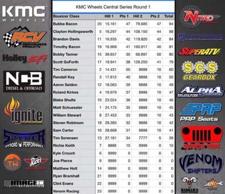

Premier roulage lors du premier round du CRRS, TC fait le meilleur temps sur la première manche mais abandonne dans la deuxième.
Bon vous inquiétez pas il s'est consolé en terminant deuxième avec les ssv.
Les résultats :
La vidéo :

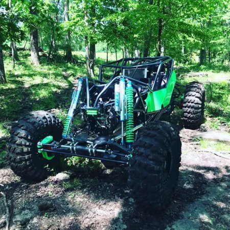

slt on vois qu'il est revenu a une suspension plus traditionnel sur l'avant peut être en attendent de mieux fiabilisé l'autre
