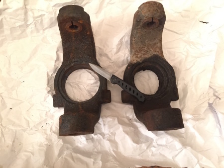

A gauche un inner C sans le tube, à droite un autre avec le tube.
Canif pour l'échelle. Oui, c'est gros des pivots de Dana60 :mrgreen:
Le truc c'est que sortir ce fameux tube de pont des inner C's c'est la méga merde car c'est rentré à la presse à l'usine et soudé par la suite.

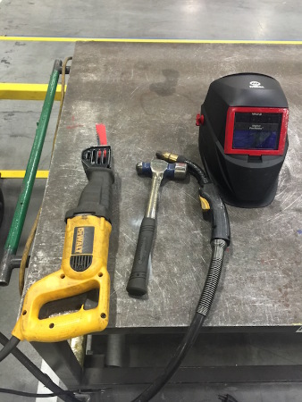

Voici les outils qu'il vous faut :
Ensuite la technique est toute simple :

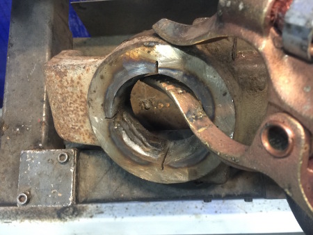

1) Vous faites 4 entailles dans le tube avec la scie sabre. Allez bien taper au fond:fou2: et assurez vous d'avoir coupé le tube sur toute son épaisseur, sinon ça sortira pas.
2) Faites des passes bien chaudes au MIG sur tous les 1/4 de tube en prenant garde à ne pas ressouder les morceaux de tubes ensemble (naaaaaaaaaaan, sans dec' ? :mrgreen:)
3) Laissez les soudures refroidir lentement (environ 1h). En se refroidissant le métal va se rétracter et décoller les morceaux de tube.
:Hein69: PAS DE TREMPE À L'EAU ! :Hein69:
Même si ça semble une bonne idée pour accélérer le process, les C's ont la mauvaise idée de fendre quand ils sont soumis à des changements brutaux de température.
4) Une fois refroidis, sortez votre plus beau marteau et tapez leur bien sur la gueule. Ça devrait sortir sans difficulté.
Total, 10mn de travail par C, sans compter le temps de refroidissement.

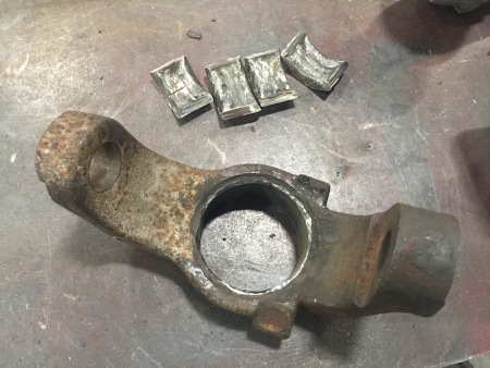

Here's the money shot ! :icon_cool:

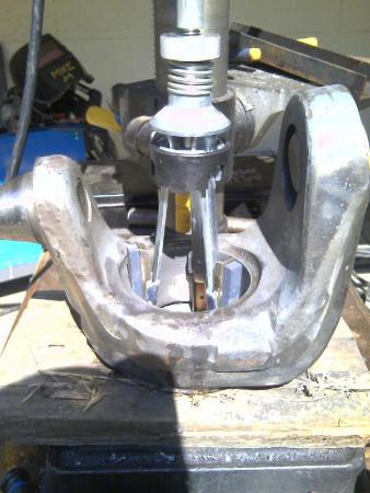

Dernière étape, un coup de tête à aléser monté sur une perceuse à colonne et vos inner C's sont prêts à être installés !
Photo piqué sur PBB pour info :
