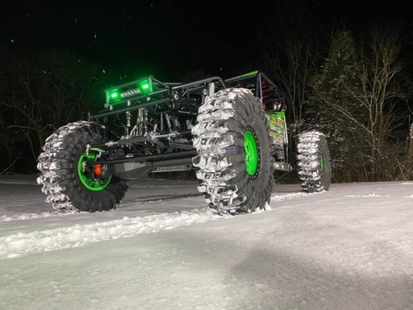

Le nouveau buggy de Tim Cameron en remplacement de "Hell Bent" qu'il avait roulé en 2021 mais également en 2018 et 2019 ce qui fait de Hell bent l'un des bouncer avec lequel TC a roulé le plus longtemps. Première chose qui saute aux yeux c'est l'architecture globale de la caisse qui est très loin des courbes auxquelles il nous avaient habitués (même si il est vrai que son style s'épure d'année en année). Maintenant ça se rapproche d'un U4 à mon goût.
Grâce à la petite vidéo Madram on peut apercevoir quelques détails, avec notamment un moteur (big block ?) en position central avant (toujours avec un compresseur Whipple), des trailing arms de toutes beauté, 4 roues directrices, By-pass et Coil Radflo, un Dashboard Holey, Housing spridertrax, certainement des BB Rcv, Flange Branik etc... et toujours des Super swamper TSL SX pour transmettre ça au sol. On notera qu'il ne repart pas sur un IFS malgré le succès qu'il a eut avec menace.
hâte de voir ça rouler en 2022
Moteur LS.
C'est un Dart Next il me semble.
Outers Superkingpin avec Big Bells evidement. Meme chose que Nico Pareau, c'est la solution ultime, y'a pas mieux sur le marche a l'heure actuelle.
Normalement sa devait être son canasson de 2021, pandémie et shortage de pièces ont remis le projet d.ou l'utilisation de son précédent buggy pour 2021 et pas de chance il avait vendu menace en novembre 2020 confiant de finir son projet 2021
Son petit trois cylindres, mdr, sont des blocs LS en général des 427 cui appelé dart next effectivement Be-bop, 427 cui minimum en Alu forgé entre 1300 et 2000 chevaux selon les configurations, si c'est comme menace il fait 1.500 cv pour probablement en gros 3 t au maximum je pense plutôt vers 2.5 t, ici il y a un compresseur comme son précédent et menace
Ce qui est fou avec ses blocs c'est que sa reste souple et sa reprends du bas vers le haut sans devoir le mainly dans les tours
Certains des dart next vont au delà des 3000 chevaux.....
Prix du bloc fermé selon les sources 32.000 à 80.000 $ us avec possibilité d.arbres à cames en tête ect ect c'est à la carte
Les arms sont fraise dans la masse du 6023 probablement et suspension légèrement oléo pneumatique il va se lever un peu en pression
Les barres stab sont devant sur les arms une nouvelle configuration, il cherche depuis longtemps à ce niveau, il avait connu pas mal de soucis à ce niveau avec le 2018 je crois
Je trouve que la barre de liaison de direction du train avant n'est pas très protégée....... dans les rochers .....
Boîte aucune idée et transfert non plus mais c'est des blocs à 120 nm .....à 150 nm

Si je peux me permettre Dart c'est un préparateur et Next c'est le nom de leur gamme de bloc en fonte ou alu taillé dans la masse pour LS (d'ailleurs ins font pas que ça). Je suis pas sur qu'il fassent tous la même cylindrée, puis ça dépend vachement de ce que tu va mettre autour comme matos.
Pour les barres stab c'est son premier buggy monté comme ça, tu parles de SB mais le montage était complètement différent, voici quelques photos. Tu remarqueras que la géométrie n'a rien avoir, d'ailleurs ça se voit au comportement, même si Cash le conduit bien il est beaucoup moins stable.

Pour la nuance d'alu je connais pas le 6023, mais je pense plutôt que c'est du 7075 dans ce cas précis (peut être que c'est pareil, mais perso jamais entendu parler de ta nuance)
Pour finir je pense que le moteur dépasse plus les 1000 nm que les 150nm ou alors j'ai pas compris ton message. Pour les boîtes il y a de forte chance que ça soit Powerglide et SCS avec disque dessus.

Personnellement outre le look, pour une fois il a pas chercher à faire compliquer niveau mécanique etc... ça risque d'être très très violent en 2022. Je rappel qu'il a gagné la majorité des championnats de rock bouncing l'an dernier (NRRA etc...)
Effectivement c'est bien 1500 nm que je voulais dire ancienne école je compte toujours en mkg
6023 c'est une qualité aviation qui a une certaine élasticité employé aussi en offshore et F1 et pas de corrosion en sus hyper léger mais hyper solide et surtout hors de prix
