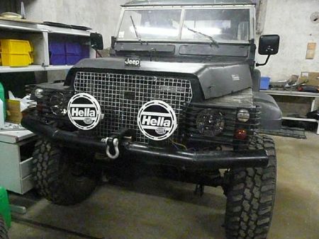

[Land Rover] Timide , mon petit jouet ( Comando Hybride)
il est vraiment chouette :shock: :shock: :shock: :shock:
par contre, la marque change en fonction de l'angle de la photo et du forum :?: :?: :mrgreen: :mrgreen: :mrgreen: :mrgreen: :mrgreen:
Rul a dit:
En fait c'est un vehicule Hermaphrodite, il change de sexe afin de mieux pieger son adversaire :mrgreen:
Là il se prepare a un truc ou y'a que des Jeep :mrgreen:

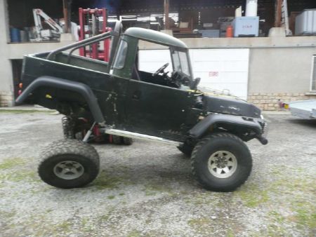

Ben charles a dit qu'il prenait ce qu'il y avait de meilleur sur chaque voiture pour monter timide, donc après les marche pieds du 61, il prend l'ecusson de jeep!! :mrgreen: :mrgreen:

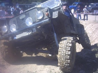

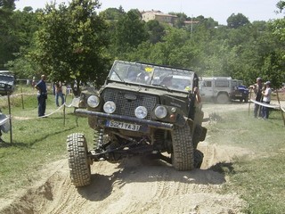

bon , ben il est pas fini , manque des pièces encore , puis je ppeux encore amélioré le débatement :mrgreen: :mrgreen:

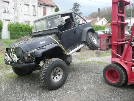

quelques essaie avec le manitou , ça commence a me plaire , manque plus qu' a fignolé :mrgreen:

pour le debatement tu sais ce que j'en pense (au top )mais les jantes c'est un peu l'inverse... :wink:
enfin moi ce que j'en dis....

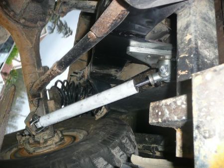

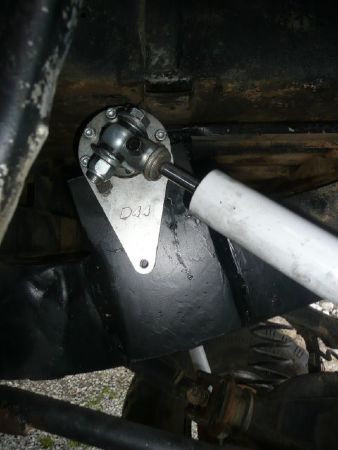

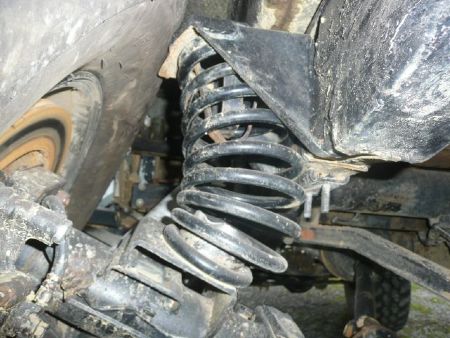

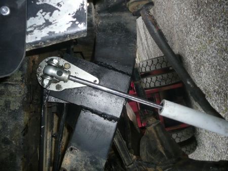

voici le travail de l'amortos et surtout des chape , on comprends mieux a quoi elle servent , l'amortos est libre et ne force pas :shock: :shock: :mrgreen:
:shock: ça bute avec le pneus :shock:
la tronche du ressort :shock:
:mrgreen:
le travail de l'amortos grace a la chape et ses points de fixation modifié :mrgreen: :mrgreen:

c'est super ce que tu as fait, en espérant pour toi, qu'au final que tu gagneras le pari qui a lancé ton envie de faire cette prépa.
Sven a dit:
c'est quoi tes amortos charles ? réglables ?
en tous cas les supports de chez devon vont bien ;)
procomp MX6 reglable en dureté......rien a voir avec leur cousin es9000
descriptif des modifs
chassis disco raccourci devant , au milieu et derrière , reservoir et batterie dans benne ar
caisse commando
moteur disco 200 tdi avec turbo 1.4 B et pompe modifié
donne au banc 178 cv et 45 mkg a 1800 tr/mn
pression turbo descendu a 1.1 maintenant dans commando
boite RR V8 3.9
BT de TD modifié en 4x2/4x4
pont patrol GR
moteur déscendu dans chassis de 5 cm
amortos avant range monroe aventure
amortos ar MX6
ressorts HDJ 80 12 S de VX
arbres transmission scorpion racing
sabot avant mercedes
rétro et extention ailes jeep YJ
marche pieds patrol TD6
pneus bogger en 38.5x11x15
poids de l'ensemble 1300 kg pour environ 150 cv
débattement ar : 1 m pour l'intant

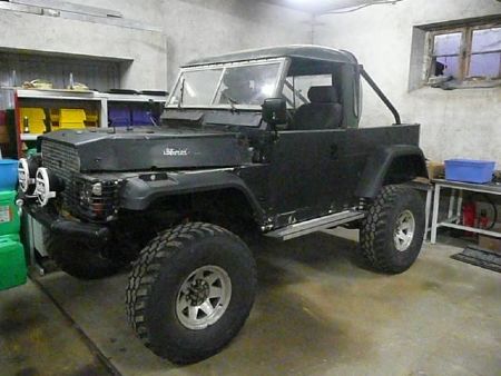

Le débattement est impressionnant, mais ce qui me plait pas vraiment, es c'est chez beacoup de land rovers c'est que le pont arrière fait tout le traivail et le pont avant ne suspend presque pas.
L'axle arrière est aussi plus dans le propre allignement (je ne sais pass comment dire, mon français n'est pas le meilleur) avec le pont avant. Tu a du Rear Steer :idea:
    76.5 KB · Affichages: 0
en fait c'est un peu voulu le méga débattement ar :mrgreen:, il y a aussi les pont de GR et l'avant est brider par le positionnment des tirants avant mais je vais voir comment il se comporte après la modif moteur boite GR
:shock: mais il y a possibilité d'avoir autant devant que derière :mrgreen: :mrgreen:
l'avantage d'avoir très peu de débattement avant c'est qu'il se comporte mieux sur piste roulant et ce a vive allure , pas trop de tanguage :mrgreen: , il a aussi un très bon comportement TT avec un point quazi fixe avant donc tu sais comment va réagir le véhicule et ou sont tes roues avvant aussi
avoir du débattement partout est très joli en photo mais pas forcement plus éfficace , enfin celà est mon avis :mrgreen:

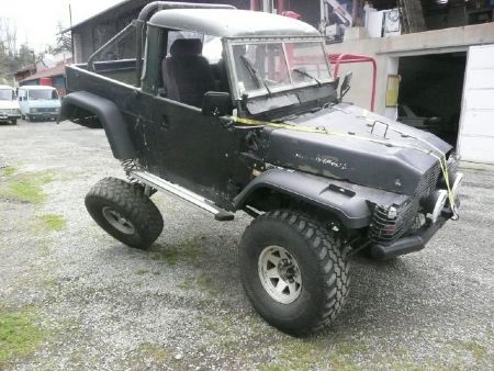

voilà ,le moteur est en place, le w-e prochain on mettra le faisceau et quelques babiolles :mrgreen:

alors , quelques explications sur ce véhicule :mrgreen:
voila , je l'ai récuperer comme ça avec cette CG , j'y peux rien si il y en a eu que très très peu comme ça :mrgreen:
maintenant , si je te fais voir la CG , faudra que tu me dise ce qui est d'origine ou pas sur mon jouet :mrgreen: :mrgreen:
ensuite il est vrai qu'il faut que j'enlève land rover du tittre :mrgreen: :mrgreen:
tous sa pour dire qui faut étre plus que prudent sur route ouvert avec un véhicule modifier 8-)
