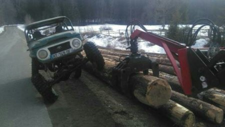

J'ai peur un trottoir!
je vous présente mon véhicule pour le trial en catégorie amélioré au challenge franco suisse
la base chassie de 410 ,moteur 2.1 td psa boite a vitesse lada niva transfert susuki agricole suisse avec de crabotage externe du pont arrière ,pont toy lj phase 2 avec bloc av arb 4 freins séparés pneus bab cross en 235/85r16
Salut à tous Petit bruit suspect o moteur la compression sort à l admission o 2 Eme cylindre démontage de la culasse un morceau de calamine entre la soupape et le siège donc rectification culasse rodage soupape joint neuf et voilà c est reparti
